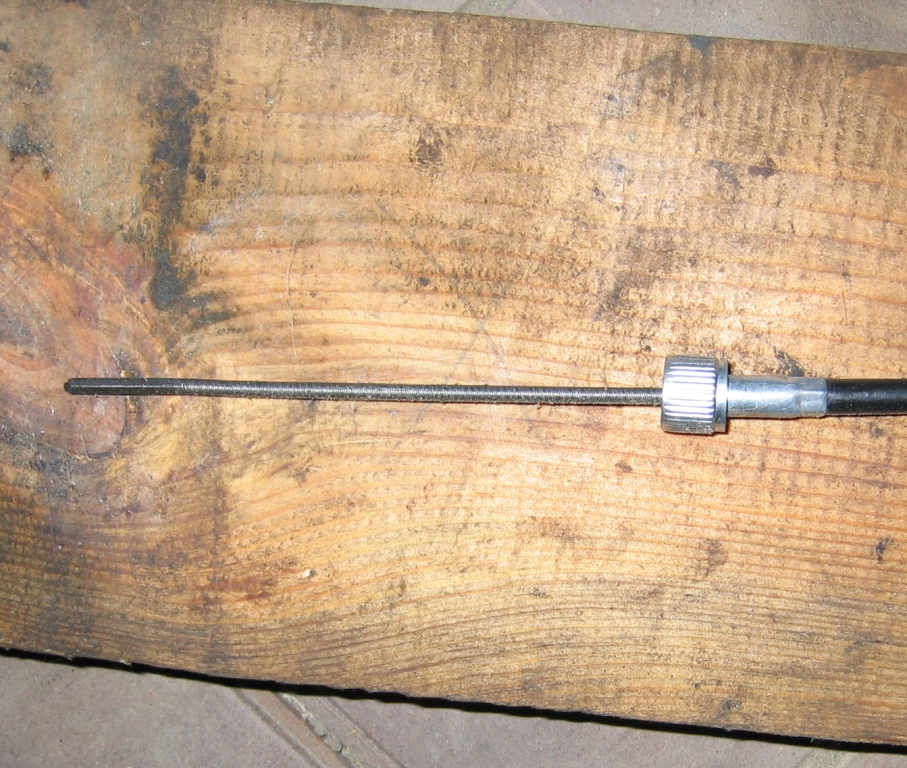

Дело такое. колеса GX flash, оборвался тросик в сгибе см 20 от привода спидометра на колесе. Подходящих не нашел,в основном все длинные, вычитал в статье что можно поставить от классики, приобрел тросик от ваз 2101, в колесо встал как родной а вот в сам спидометр проблема. а проблема заключается в том что длина слишком большая, если откусить то как сжать его и сделать квадратным чтобы запихать в спидометр, или есть еще какие нить варианты?

я бы откусил лишнее , обстучал бы на наковаленке молотком , придав квадратный профиль, далее облудил бы обстуканное паяльником а в качестве флюса использовал бы что неибудь агрессивное , например таблетку аспирина, ну и надфилечком подравнял бы немного грани.
по крайней мере раньше , на карпатах у меня такой фокус прокатывал , но в качестве флюса я использовал хлористый аммоний пополам с глицерином.

я так понимаю опаять нужно сперва? если прост так отстукивать то он начнет "раскручиваться"...

Какая длина нужна? Например от 2106 почти на 12 см короче, а от 2107 на 8 см короче чем 2101.
Смотри таблицу 2 здесь: http://www.uazservice.ru/stati/002.html

Нужно что-то ближе ваз 2107, но дело в том что у меня уже есть копеечный тросик...Вся проблема в том что-бы засунуть его в спидометр когда откушу лишнее. попробую вариант с опайкой...

Ссылку я вчера неправильно вставил. Там и про опайку тоже написано.
Хотя как по мне, проще и надёжнее купить другой, дело-то копеечное.

У меня например от ВАЗ-2106 стоит. Два года уже.
Тебе что трудно измерить свой тросик и по таблице найти подходящий?

Решил проблему покупкой троса от китайца. Пришлось ехать в областной цент, а это немало расстояние т.к. у нас в городке запчастей ни скутера ваще нету. От ВАЗов ниче не подходило скок не перебирал слишком длинные или слишком короткие...
