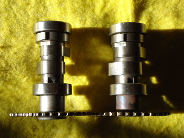

А распредвалы разные бывают,сам сталкивался
DSC00418.JPG [ 118.1 KiB | Просмотров: 8329 ]

хотите верьте хотите нет но вот такая херня после такой скорости,я не понял в чем разница то распредвалов увидел картинку и нифега не понял
