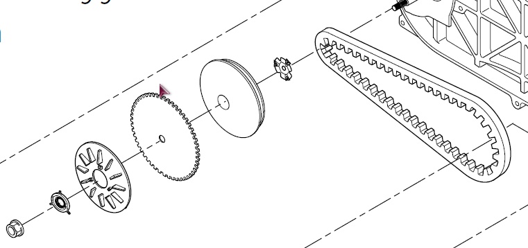

Проще вариант - потеряна шайба.
 Заголовок сообщения: Re: Из-за чего могут стираться шлицы?
СообщениеДобавлено: 03 Sep 2012, 15:32
Сообщений: 994
Откуда: Минск
Скутер: FD50QT-7
Стаж: c 1988г
GRO
о какой шайбе речь? о той которая крыльчатку держит ?
так как ее можно не поставить.?
или про добавочную шайбу на втулке? так она в стоке не идет.
2012-09-03_153157.jpg [ 65.61 KiB | Просмотров: 9534 ]
Тише едешь -точней диагноз.
СообщениеДобавлено: 03 Sep 2012, 16:47
можно для пущей важности вместо родной затянуть автомобильной гайкой с капроновой втулкой антиоткрута(не знаю как они правильно обзываются эти гайки)
СообщениеДобавлено: 04 Sep 2012, 07:36
Forestrash
Тогда просто надо добавить шайбу под гайку, дабы зажать вариатор на валу.
Сейчас просто гайка упирается в шлицы.
