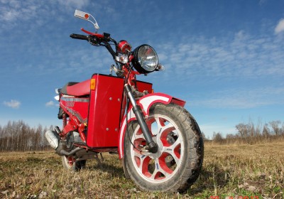

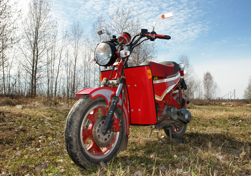

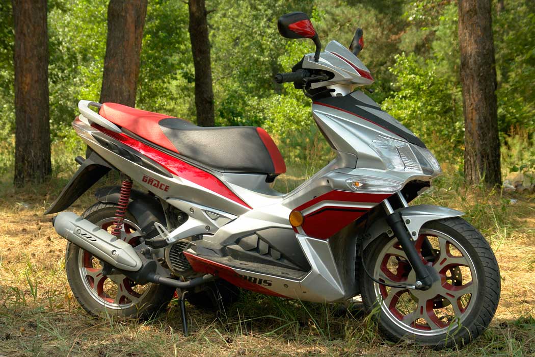

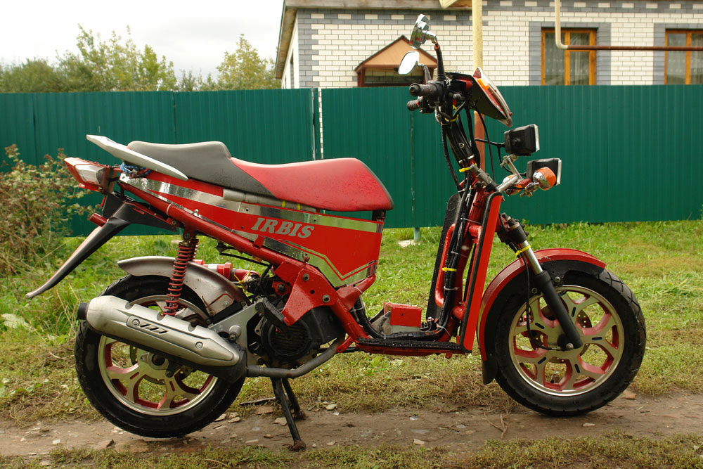

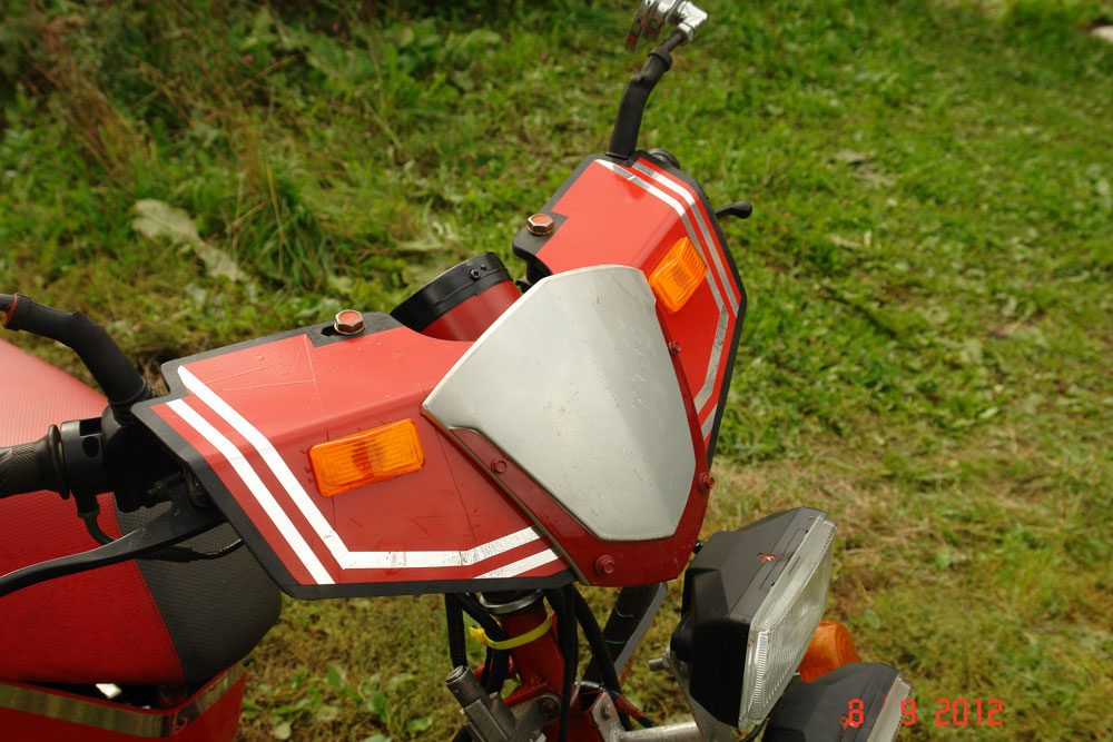

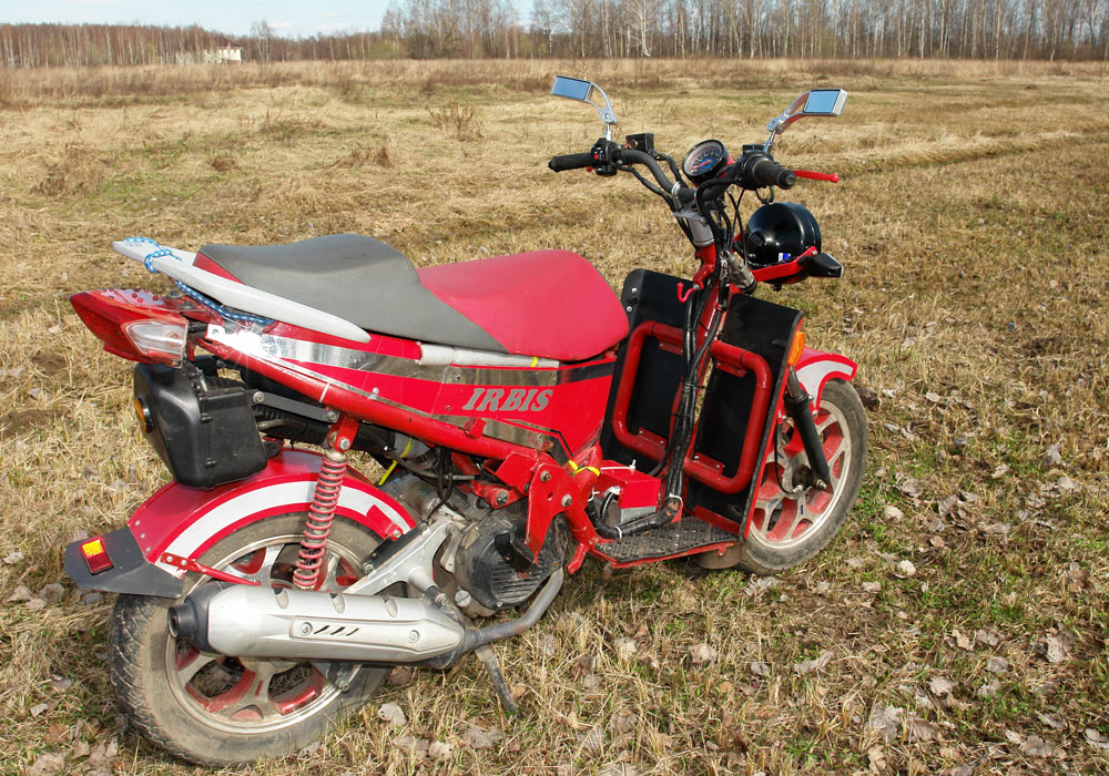

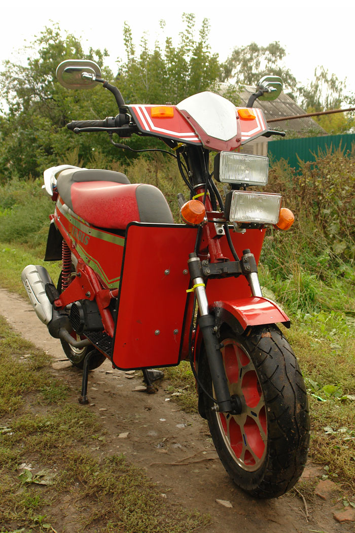

В 2010 году купил себе Irbis Grace. Брал для езды до работы, по-грибы-ягоды, на Волгу,достопримечательности наши местные фотографировать (увлекаюсь) и просто в летние выходные попутешествовать с женой. Радовала машинка безмерно: удобный, тяговитый, резвый ну и просто красавец! Объездили всю округу, обкатку прошёл-ни разу не подвёл. В сентябре 10 года попали в аварию… «Семёрка» вылетела нам на встречку в дождливую погоду… Последствия тяжёлые: я- восемь месяцев на больничном был, жена - ещё больше. Мопед – в хлам. Уголовное дело, суд, страховая и т.д. Страховая виновного расчиталась за мопед полностью, аж на 18 тыс. больше выплатили – фатальный случай, восстановлению не подлежит. О покупке нового мопеда жена и слышать не хотела, да и прежний похоронила…

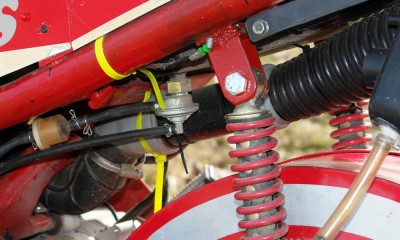

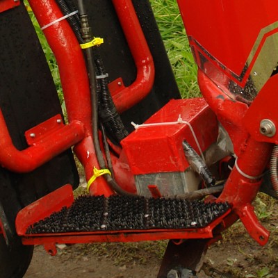

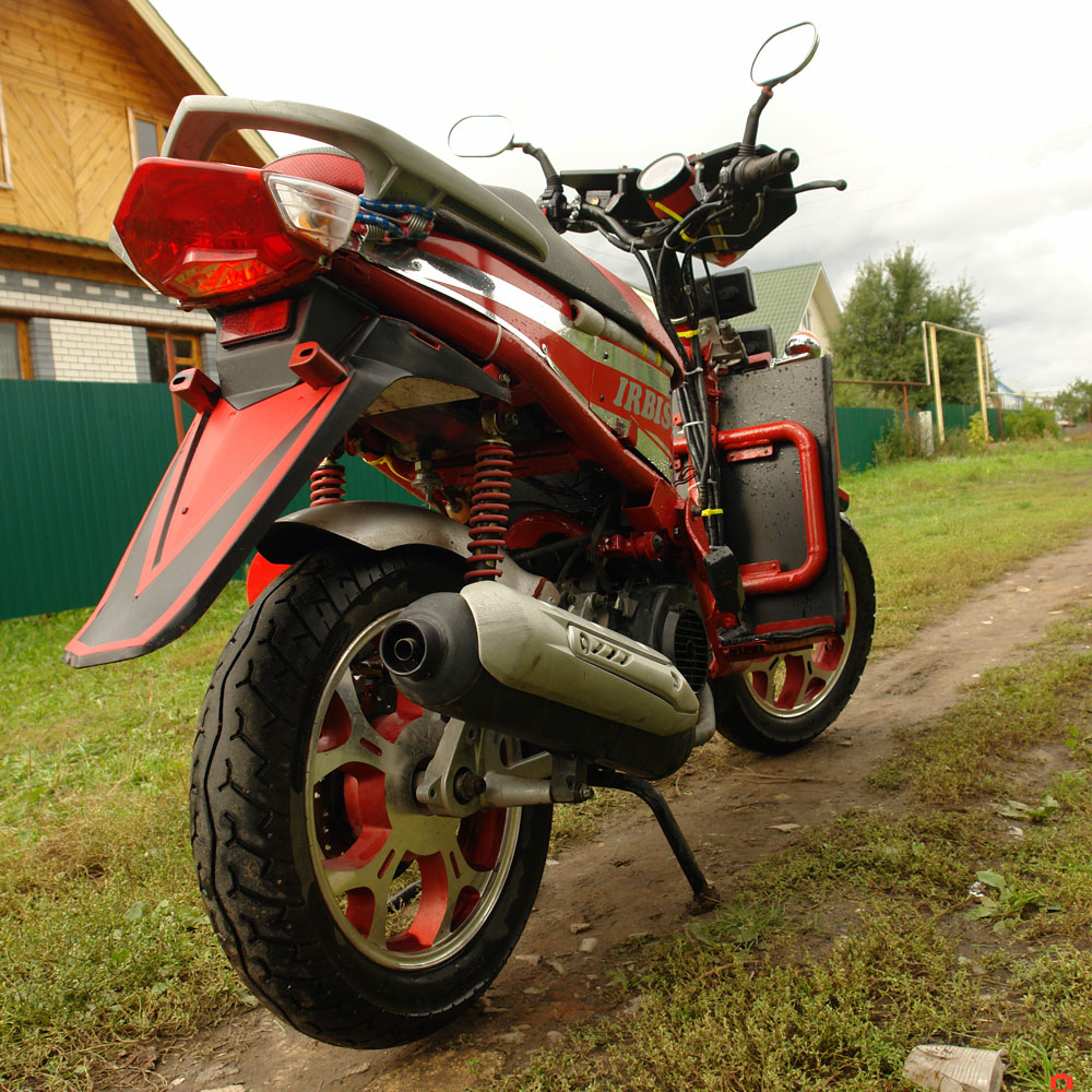

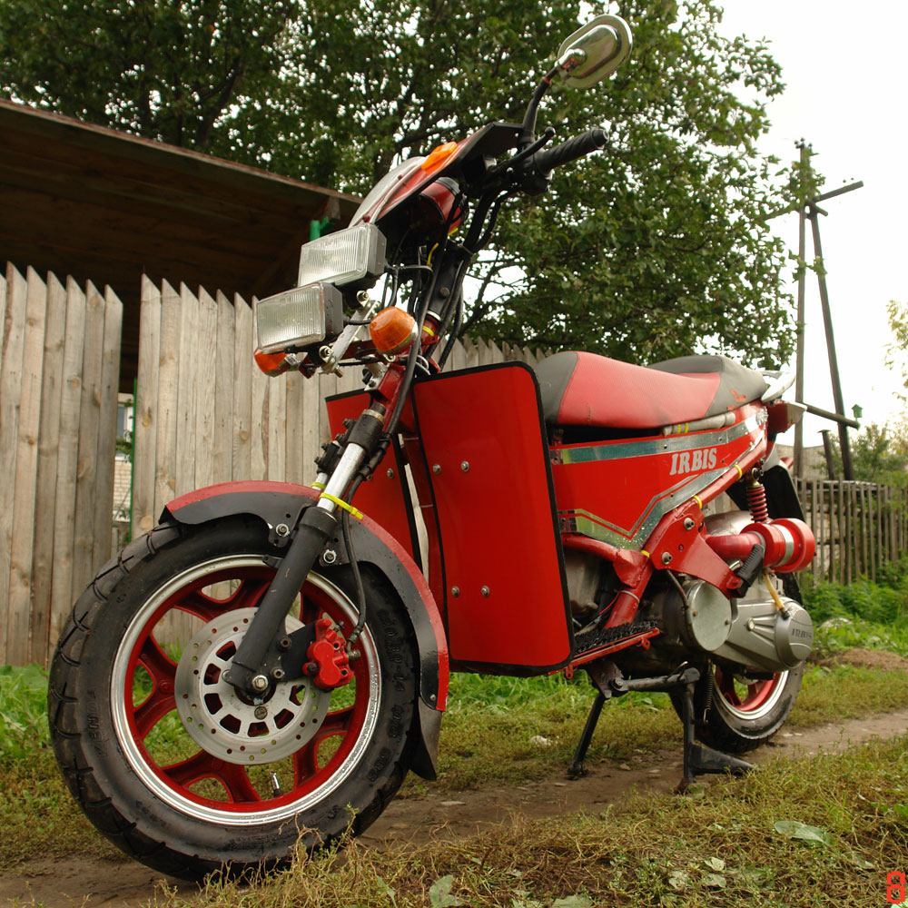

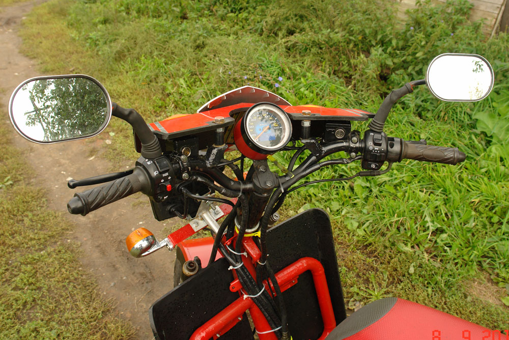

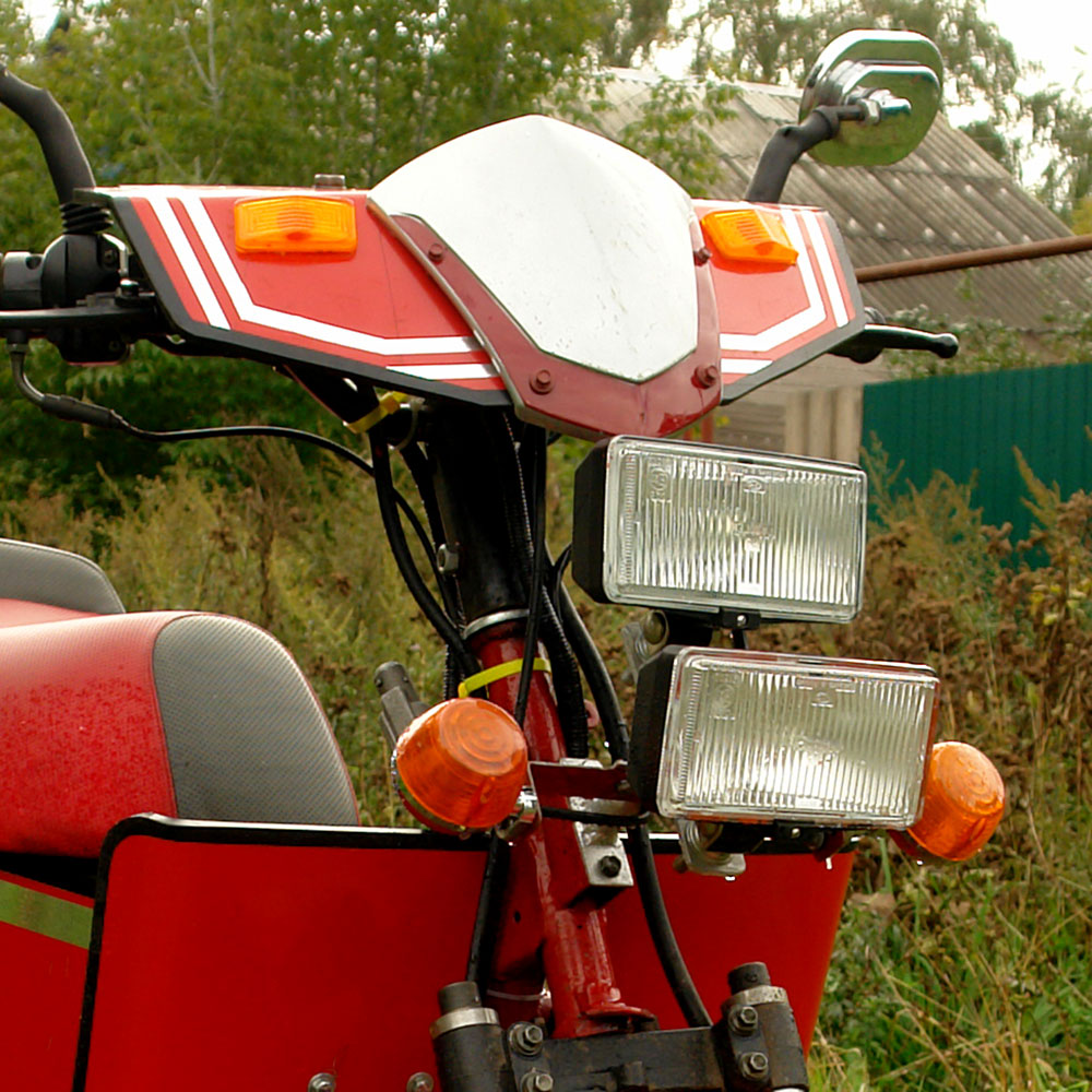

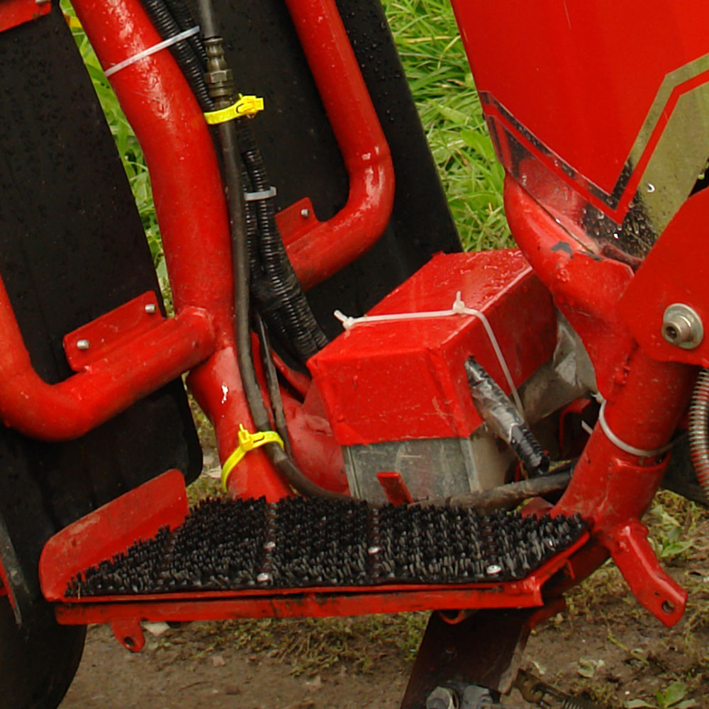

Как страховку выплатили я мопед переправил на работу. Двигатель не пострадал, только крышка вариатоар получила пробоину. Пластмассы не осталось, рама - в бычий…, переднее колесо тоже, оптики нет, руль сломан, передняя вилка погнута… Попробовал завести… Охренеть… с брелка завёлся! С пол-тыка! И это через 9 месяцев , после зимовки! Я воспрял и решил восстановить его, чтобы хотя бы ездить на нём. Посмотрел цены на пластик в инете решил сделать что-то своё. Возможности у меня есть : токари,фрезеровщики, жестянщики – мои подчинённые. И вот всю зиму в обеденные перерывы сначала разбирал , а потом собирал его. Кое-что всё же пришлось купить по почте в Скутермаге: переднее колесо, вариатор передний(был расколот), блоки переключателей, зеркала. Вместо фар-противотуманки: в нижней фаре диодная лампа как габарит, в верхней 55-Ваттная, обычная – хватает, по ночам не езжу))) Переднее крыло жестянщик из оцинковки 0.8 мм сделал, я покрасил аэрозольной краской. Под аккумулятор также короб из жестянки сделал и теперь он на виду. Сигнализацию убрал, всю проводку переделывал, протаскивал по новой, всё из под руля убрал под седло. Просто купил провода 0.75мм и прозванивал, жгутовал и тд… Спидометр разобрал, выточил под него цилиндр из полиамида, шкалу вырезал ножницами из разбитого моего спидометра и собрал всё это дело. На переднее колесо поставил резину 120/80, перья вилки при этом пришлось удлиннить, что бы крыло не стучало о траверсу.
В июне сего года выехал. Стартовал с 2600 км на спидометре, с того момента как он остановился. Больше 105 км в час он не едет. Как до аварии. Спидометр не врёт, поверял с племянником – он на KIA Spectra, я на мопеде. Если ехать вдвоём, то бежит 95 км. Но до этой скорости надо добираться метров 500. Выкладываю фотки, если кому интересно. Спрашивайте если что.

Комментарий к файлу: Такой теперь.
DSC00085.jpg [ 212.43 KiB | Просмотров: 11998 ]
Комментарий к файлу: Такой он был...

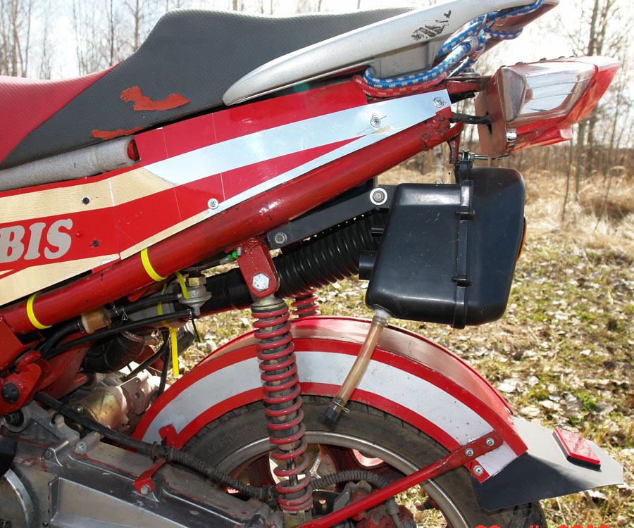

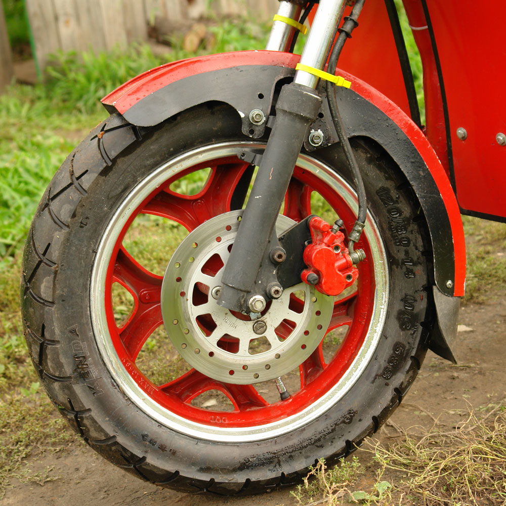

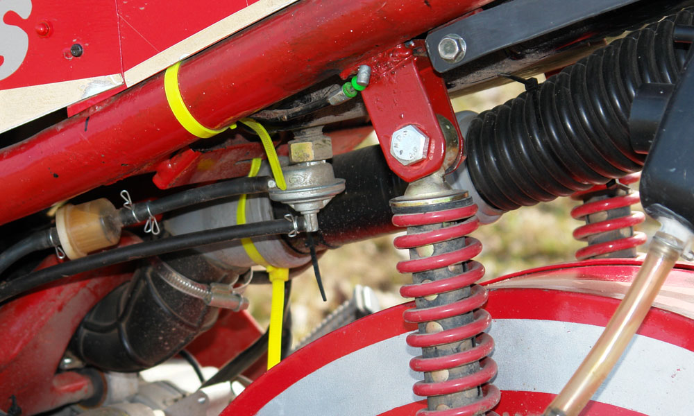

Ещё несколько фоток
Комментарий к файлу: Выжившая пластмасса, та что светлая. Красная выгнута из полиэтилена (10 мм)с помощью строительного фена
DSC00097.jpg [ 161.29 KiB | Просмотров: 11994 ]

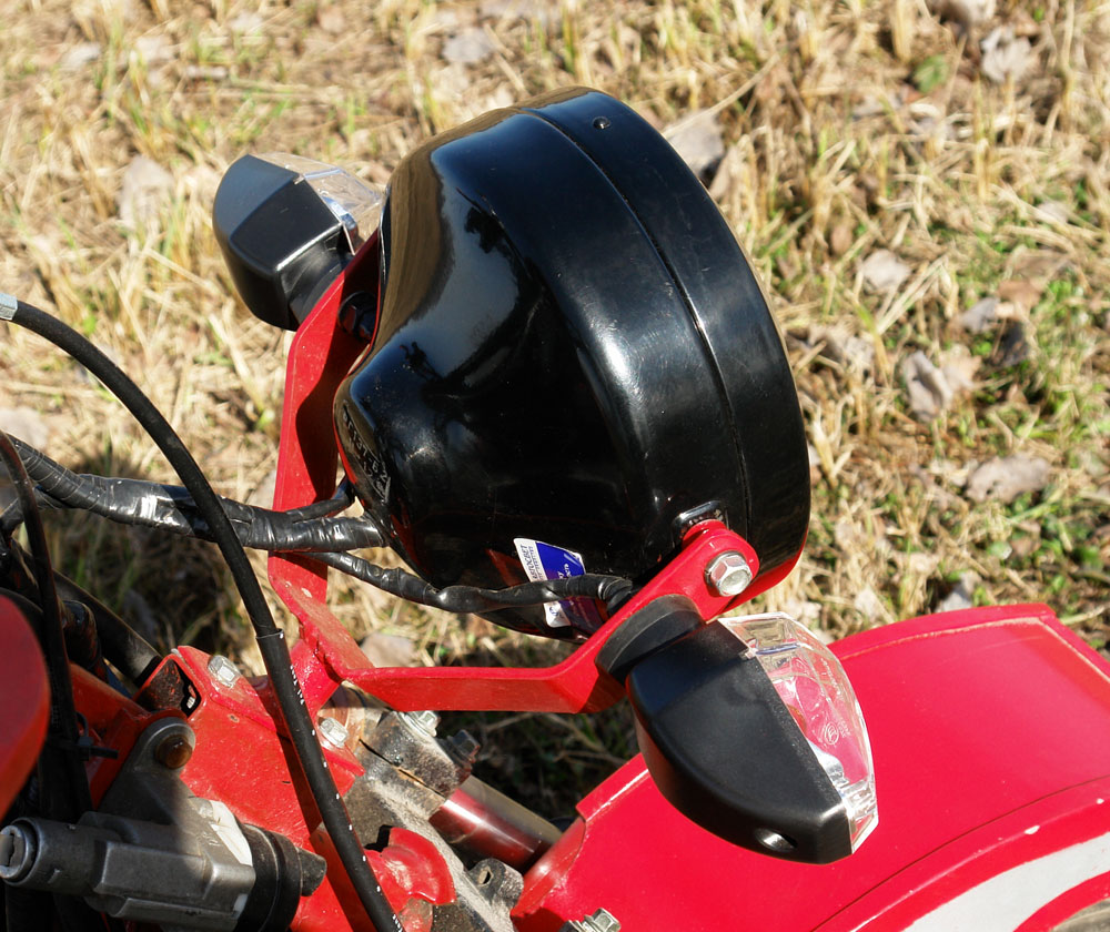

Комментарий к файлу: Новый свет
DSC000861.jpg [ 234.87 KiB | Просмотров: 11994 ]
Комментарий к файлу: Здесь живёт батарейка
DSC00092.jpg [ 199.63 KiB | Просмотров: 11994 ]
Комментарий к файлу: Руль от велосипеда пришлось удлиннить чтобы всё это хозяйство пристроить
DSC00091.jpg [ 221.48 KiB | Просмотров: 11994 ]
Комментарий к файлу: Новая резина, новое крыло
DSC00089.jpg [ 265.87 KiB | Просмотров: 11994 ]

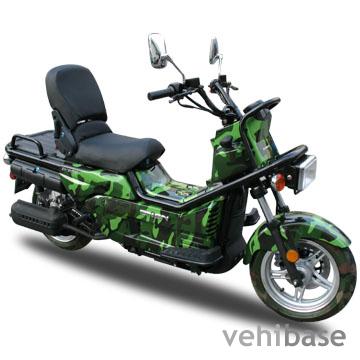

Off topic:
Последнее время стал очень нравиться такой аппарат.
 Заголовок сообщения: Re: История одного IRBIS GRACE
СообщениеДобавлено: 15 Sep 2012, 22:45
Зарегистрирован: 25 Jul 2010, 22:53
Сообщений: 21
Скутер: IRBIS GRACE
artemha
Фары поставил которые продавались поближе - противотуманки. Работы много было, до скутермага не доехал. Вот и воткнул эти. На зиму наметил кое-какие переделки, в том числе и эстетические. А это что за аппарат на фотке? Ваш? Забавный - нравится)))
СообщениеДобавлено: 16 Sep 2012, 01:23
В сети
Сообщений: 1628
Znen ZN 150T-24
видел его вчера вживую тёмно-зелёного цвета, смотрится конечно своеобразно но брутально(трактор)

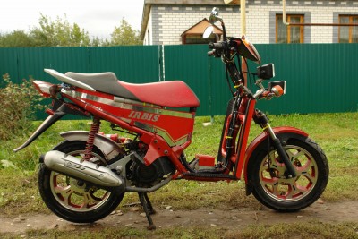

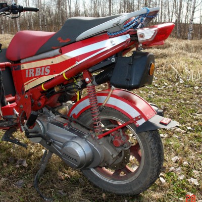

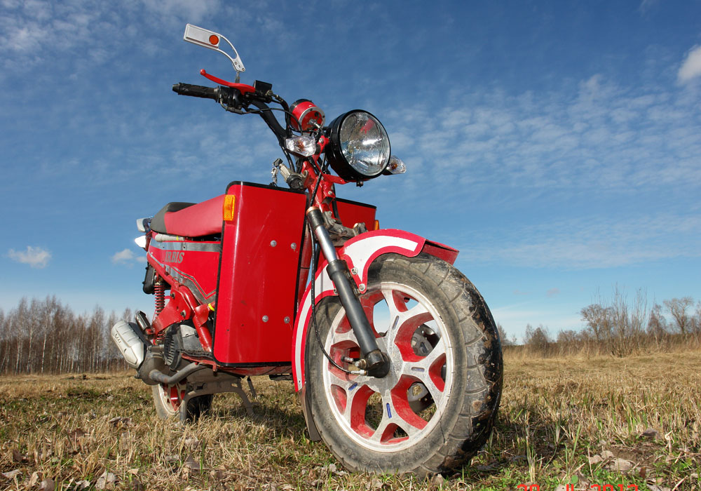

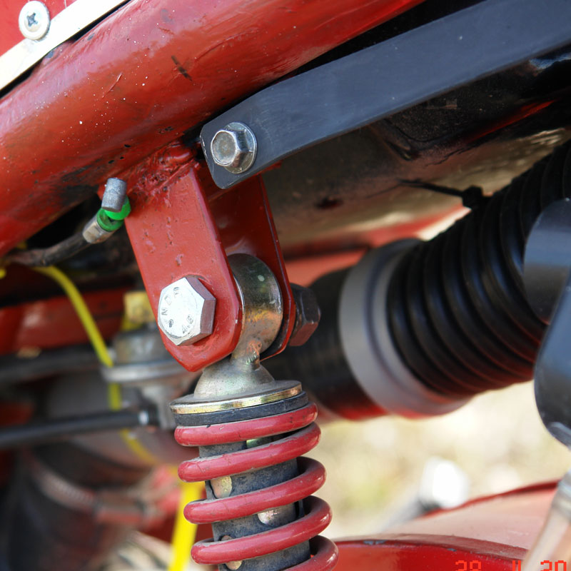

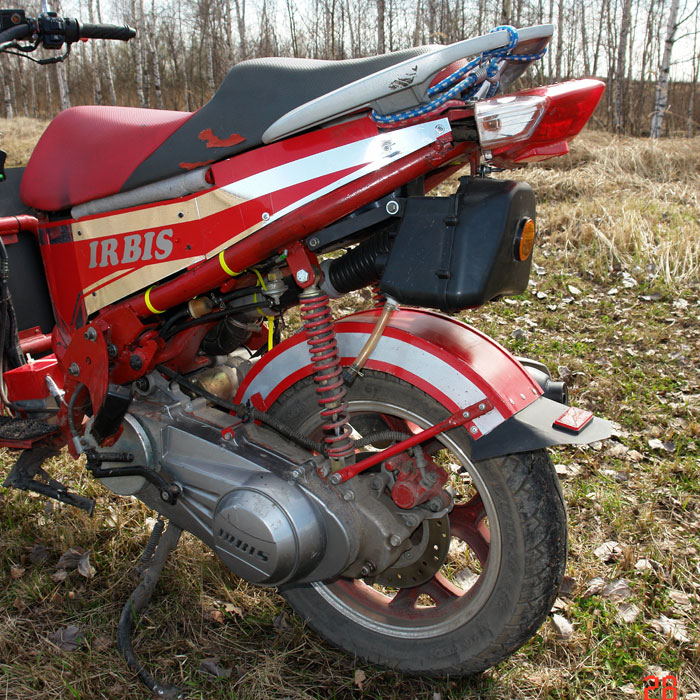

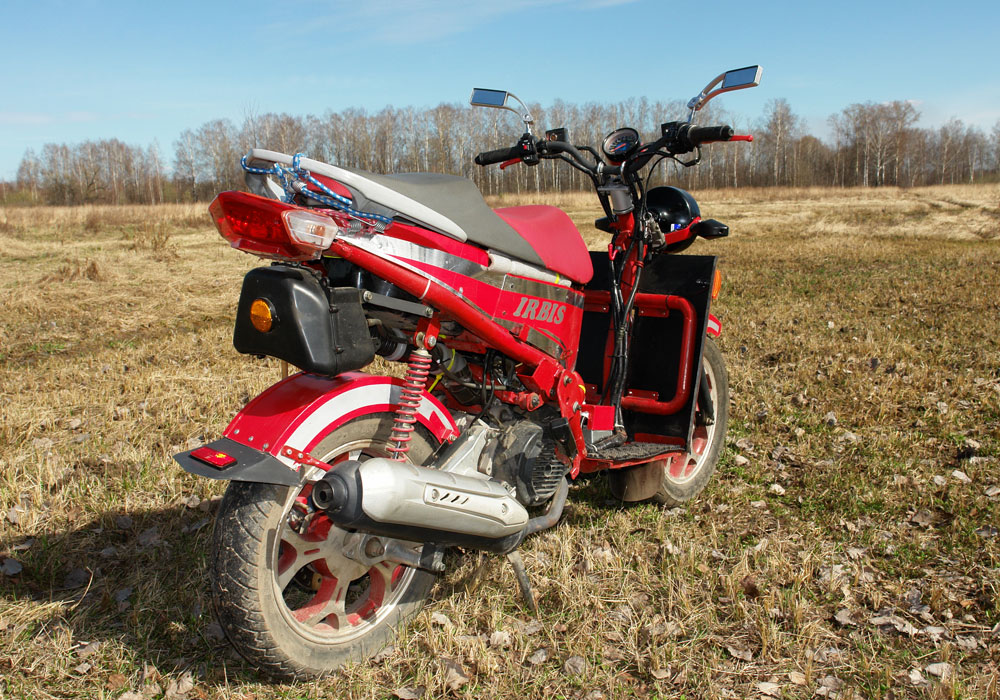

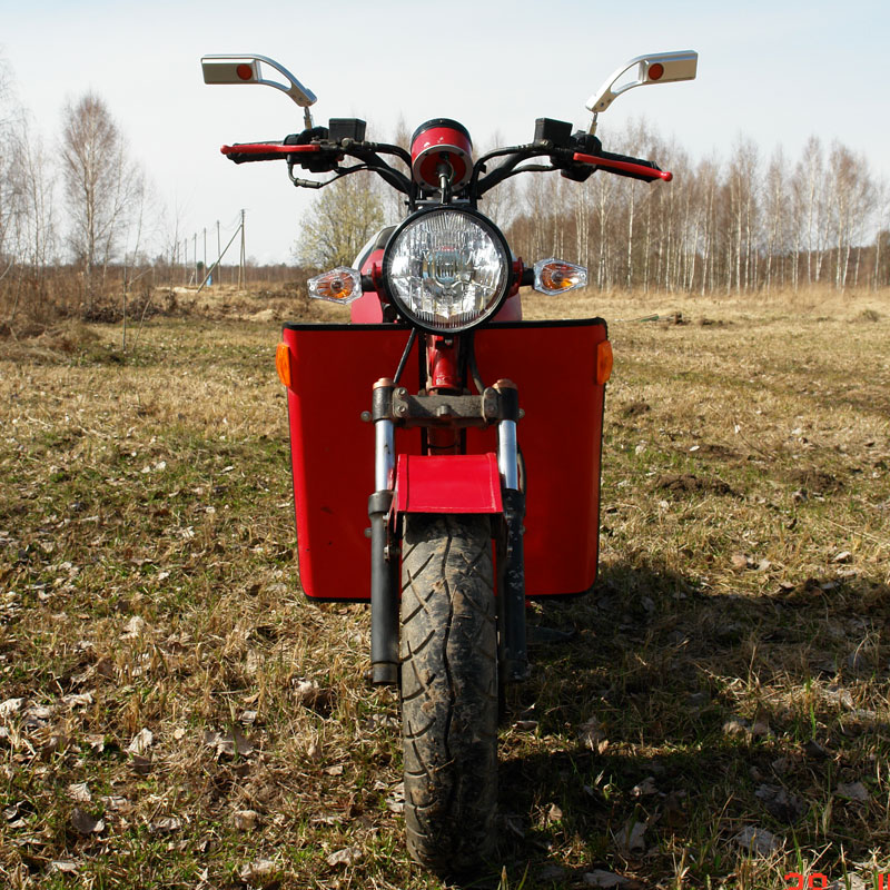

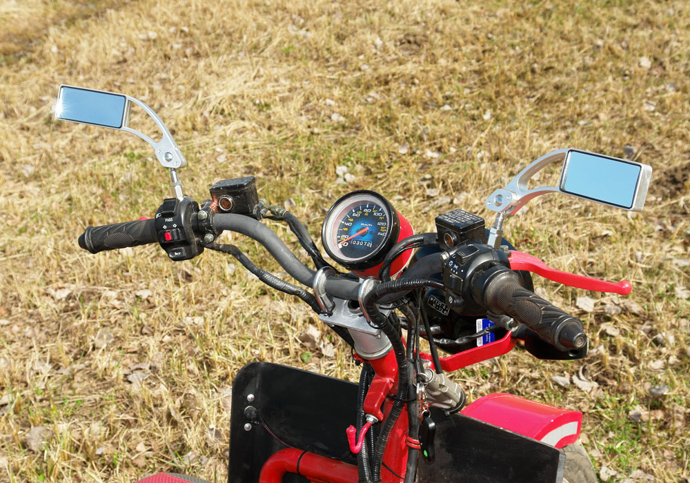

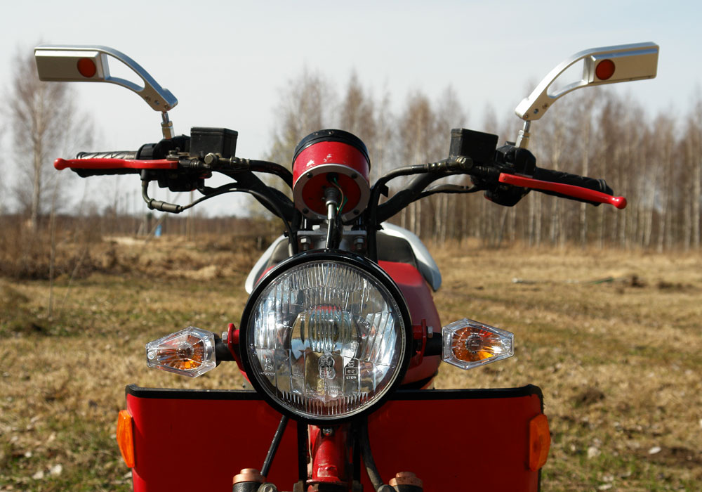

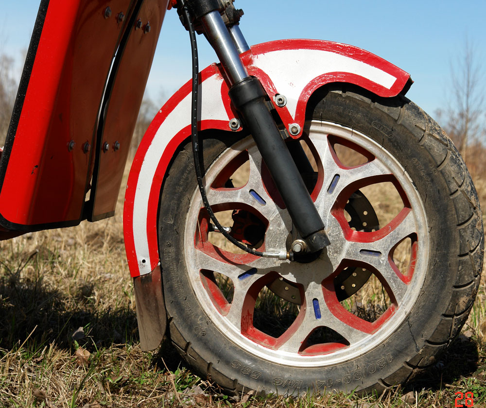

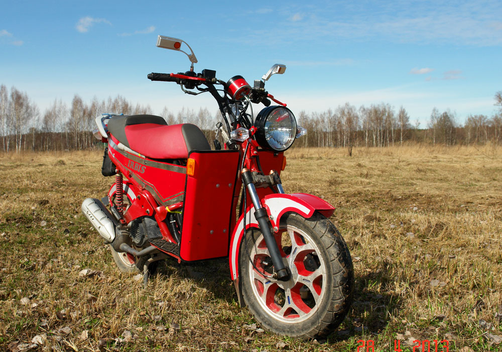

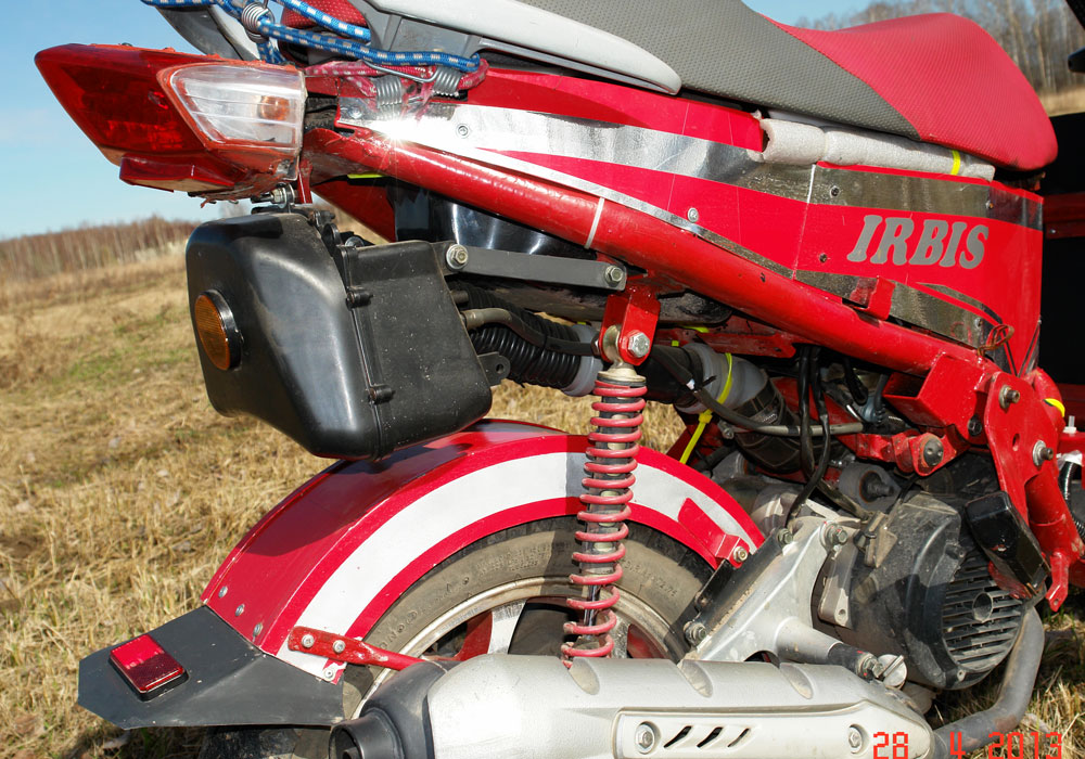

Оживлю тему.
Зимой немного изменил внешний вид аппарата: сменил оптику, зеркала, фильтр от "Нирваны" пристроил, сделал другие напыльники, приподнял задние аммортизаторы.
DSC01474.jpg [ 193.94 KiB | Просмотров: 11284 ]
DSC01472.jpg [ 240.38 KiB | Просмотров: 11284 ]
DSC01471.jpg [ 285.52 KiB | Просмотров: 11284 ]
DSC01469.jpg [ 185.15 KiB | Просмотров: 11284 ]
DSC01468.jpg [ 226.35 KiB | Просмотров: 11284 ]
СообщениеДобавлено: 28 Apr 2013, 18:11
Сообщений: 21
Скутер: IRBIS GRACE
Ещё фотки.
DSC01476.jpg [ 205.73 KiB | Просмотров: 11281 ]
СообщениеДобавлено: 28 Apr 2013, 18:12
Сообщений: 21
Скутер: IRBIS GRACE
Ещё фотки.
DSC01485.jpg [ 134.45 KiB | Просмотров: 11281 ]
DSC01482.jpg [ 271.93 KiB | Просмотров: 11281 ]
DSC01481.jpg [ 139.48 KiB | Просмотров: 11281 ]
DSC01479.jpg [ 106.04 KiB | Просмотров: 11281 ]
СообщениеДобавлено: 28 Apr 2013, 18:16
Сообщений: 21
Скутер: IRBIS GRACE
Ещё немного фоток.
DSC01493.jpg [ 213.22 KiB | Просмотров: 11280 ]
DSC01492.jpg [ 240.04 KiB | Просмотров: 11280 ]
DSC01490.jpg [ 261.43 KiB | Просмотров: 11280 ]
DSC01489.jpg [ 209.49 KiB | Просмотров: 11280 ]
DSC01487.jpg [ 222.86 KiB | Просмотров: 11280 ]
СообщениеДобавлено: 11 Май 2013, 11:23
Сообщений: 397
Скутер: ВМ JOY
Стаж: пока без падений
ну теперь он выглядит как Иж Уралович Восходов *HELP*
