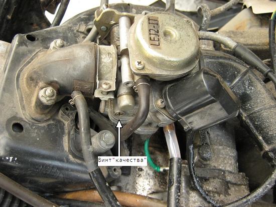

Винт качества-винт качества. Как он выглядит, подскажите пожалуйста? У меня холостые стабильные и заводится отлично, но когда выкручиваешь ручку газа, чувствуется нехватка топлива, обороты повышаются не сразу, если вывернуть до конца или наполовину ручку, то это не чувствуется, а вот если чуть-чуть, то начинает как- будто захлёбываться.
 Заголовок сообщения: Re: глохнет на хх
СообщениеДобавлено: 13 Dec 2012, 18:25
А при чём тут винт качества....ты это читал? viewtopic.php?f=29&t=27972
Дополнительно проверь работу ускорительного насоса (если он есть), этот насос, как раз и отвечает за переходные режимы....
СообщениеДобавлено: 13 Dec 2012, 18:37
Gerry
billed1045.jpg [ 49.03 KiB | Просмотров: 8170 ]

СообщениеДобавлено: 16 Dec 2012, 05:22
Gerry писал(а):
Винт качества-винт качества. Как он выглядит, подскажите пожалуйста? У меня холостые стабильные и заводится отлично, ...
ВСЁ!!! ВИНТ КАЧЕСТВА НИ ПРИ ЧЕМ. Он существует только для настройки ХХ. В твоем случае о винтах надо забыть.
