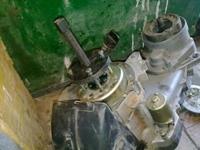

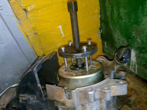

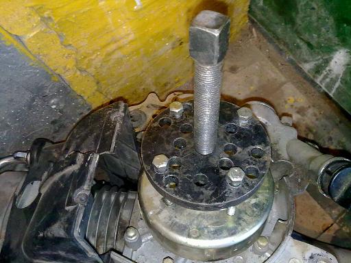

Долго думал как же снять ротор генератора. Купить готовый съемник не было возможности. Попытался изготовить съемник из уголка, просверлив в нем 3 отверстия, но чуть не запорол резьбу М6 в роторе. усилия явно не хватало.
Попался на глаза съемник шкивов Волги, или аналогичный но с другими отверстиями съемник руля Волги(доступен практически в любых запчастях ГАЗ). Достаточно толстый металл, однако имеющиеся отверстия не совпадают. после недолгих примерок были просверлены необходимые 4 отверстия. 4 длинных болта М6 закручены равномерно что бы не было перекосов и не распределенной нагрузки. и вуаля - ротор снят.
По крайней мере мне это удалось, может еще кому-нибудь метод пригодится.
Если с помощью такого съемника не пойдет или начнет портиться ротор, то видимо только родным, закручивающимся в ступицу ротора.
На фото ротор уже снялся с вала.
Комментарий к файлу: сьемник

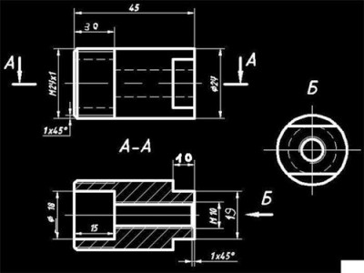

Хлопцы а есть чертёж самодельного сьемника для гены ? срочно нужно :'(

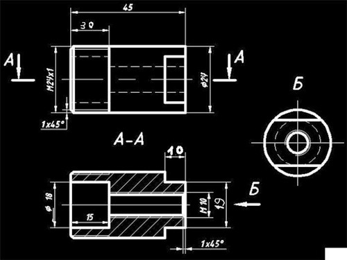

держи :)
0_24e04_7980cee6_L.jpg [ 30.94 KiB | Просмотров: 9186 ]
это вариант для 139 го движка........., а для 152-157-го резьба 27 х 1 мм ..... левая
