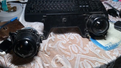

Сезон начинается, вот начинаю потихоньку приводить скутер в порядок. Вобщем в прошлом году треснула платформа куда садятся линзы. Теперь думаю что делать. Искать новую (если да, то как это вобще называется правильно), чинить старую или искать новую пластину и уже делать новую самому из этой пластины, тогда из какого материала? есть вариант из оргстекла. Вобщем вот вся суть проблемы. Конечно, другая проблема будет с креплениями, потому что 80% поломались, если есть советы, то тоже подскажите.

на суперклей её!

А можно спаять, укрепить металлическими, впаянными в пластик, скобами. Или наложить слой эпоксидки. Много вариантов ремонта старой пластины.
Эпоксидку для соединения пластмассовых деталей использовать очень нежелательно. И об этом уже не раз писалось. Эпоксидка при полной полимеризации становится твёрдой, как стекло. Особенно при низких температурах. А пластик всегда немного "играет". А эпоксидка - нет. И отваливается от пластика на-ура. Эпоксидкой хорошо склеивать массивные детали, не подверженные деформациям.

Спасибо. Вобщем я так понимаю, лучший вариант - это починка старой пластины.

Ну тогда пайка!
Да ......... и по многим причинам :
- бюджетно
- опыт работы ручками полезен
- новая так же сломается
- не надо бегать и искать
- самооценка повысится ...... " взял , да и починил " :-D

Новую пластину из металла.ИМХО
