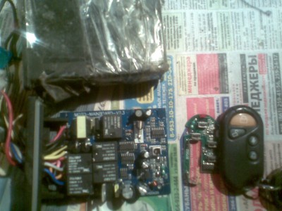

Есть сигнал-ка и брелок от разных скутеров смотреть фото
1) они совместимы?
2) как подвязать брелок к сигналке?
3) что за перемычки у брел-ка сзади? это переключение частот для подвязки брел-ка к сигналке?
Фото113.jpg [ 818.91 KiB | Просмотров: 7906 ]

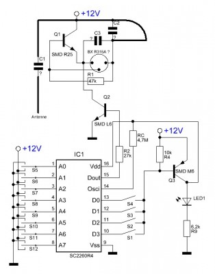

У меня 2260 в принципе аналог вот нашел схему чем-то похожую на мою с лева перемычки Вопрос как узнать комбинацию?
Sender.jpg [ 58.46 KiB | Просмотров: 7885 ]

Как я буду настраивать если я не знаю на какой частоте работает приемник?

фото брелока поподробнее, на слух настраивать.
