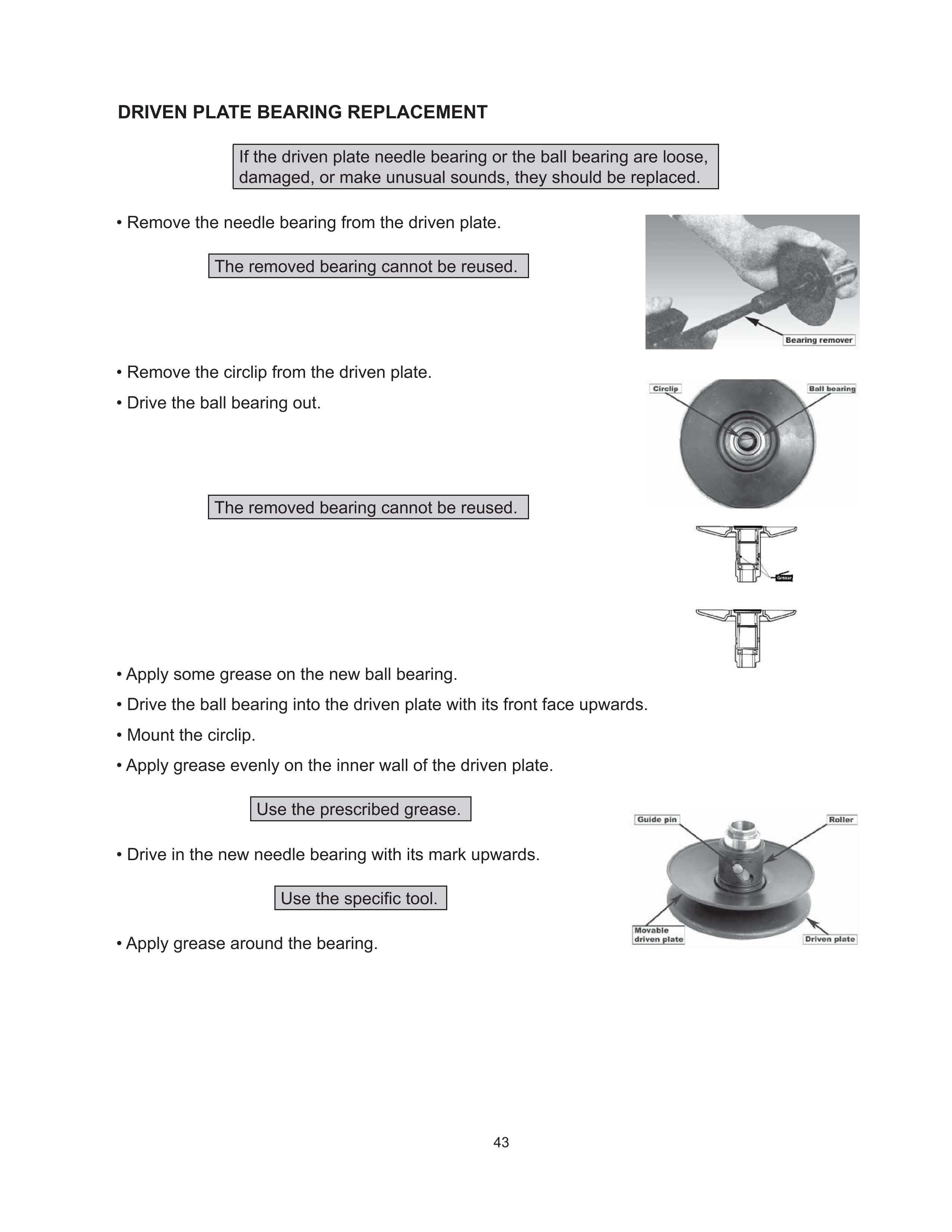

Торкдрайвер, это два полушкива, два подшипника, два сальника, два штифта, стопорная втулка, пружина, гайка крепления платы сцепления.
download/file.php?id=26986&mode=view
download/file.php?id=26985&mode=view
Вроде ничего не забыл.
К сцеплению относится плата сцепления в сборе и барабан сцепления.
Из-за выработки направляющих пазов подвижной щеки, в торкдрайвер может временами подзакусывать.
Но, как правило, он закусывает в среднем диапазоне, при частых поездках по городу.
То есть для 125 - 150 сс, это где-то в районе 40-50 км/ч.
Но не факт.
