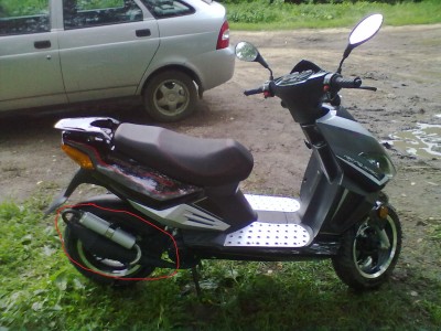

Здравствуйте дорогие скутеряне, у меня такая проблема, если можно так сказать, когда скутер холодный, то по началу издаёт странные звуки. Он тарахтит очень подозрительно, причём этот звук издаёт глушитель, но когда мотопед уже прогрелся, то звук вполне нормальный. Нет никаких проблем с разгоном и т.п. Хочу узнать нормально ли это и какие меры можно принять по этому поводу, за раннее спасибо! (фото глушителя прилагается ) :001 Скутер Stels Wortex 50 двухтактный.
Комментарий к файлу: глушитель
глушак.jpg [ 460.37 KiB | Просмотров: 6362 ]

А какой звук он издает на холодную? Звенящий? Или стукающий? Звенящий вполне нормально, а вот стукающий -глянуть бы...

звук звенящий, что и показалось мне довольно странным

болты хорошо затянуты?

всё надёжно затянуто, я ведь писал, что звук проходит после прогрева скутера...

это нормальная работа саксофона(глушителя)....у меня так же ...как и на других вортексах и тактиках..это приемлимо и должно быть

спасибо большое, мне показалось странным такое поведение глушителя, просто у знакомых такого не наблюдалось... теперь я спокоен :)
