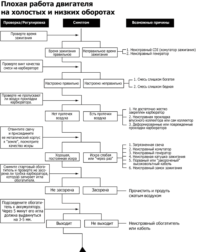

смотри в FAQ
download/file.php?id=3983&mode=view
