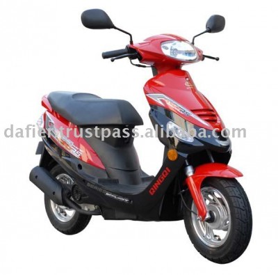

что вы скажите по этому вопросу ...нужны советы!!

проблема скорей всего я думаю в редукторе но точно сказать не могу .может у кого то такое было?
Комментарий к файлу: cкутер qinqui 50 цепник.
QINGQI_QM50QT_6A_SCOOTER.jpg [ 39.4 KiB | Просмотров: 8285 ]
