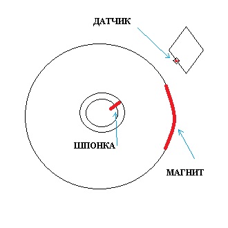

Доброго времени суток ув. форумчане! Недавно купил очередной скутер, не на ходу, в разборе... Sukida, двигатель 1E40FM, анологичный ямаховскому 3KJ, первая загвоздка при сборке двигателя встала в том, что в комплекте был коленвал с толстым валом и 12м пальцем, от 90 кубовой ямахи, обычно такие ставят на стелсы, но никак не на сукиду. Поршень, обгонная муфта и вариатор были под тонкий вал, но как как находились в очень печальном состоянии и подлежале замене - я не стал паниковать. Дальше пошла подгонка запчастей, перебором, чтото от 50 кубовой ямахи, чтото от 90 кубовой. Итого 90 куб. поршневая тюнинг, тюнинг вариатор jog90, тюнингованый комутатор jog90, плата сцепления jog90 тюнинг, генератор стелсовсий, карбюратор jog90. Тюнингованые запчасти брал из-за малой разницы в стоимости с оригиналом... В общем суть проблемы: двигатель при попытке первого завода начал подклинивать, после замены дешевого китайского комутатора на тюнинг, заводится тяжко, обороты большие и прыгают, сам разгазовывается, при попытке добавить газу глохнет. Подозрение пало на зажигание, я думаю что причина в магнето генератора, непонятного происхождения (был в комплекте с мопедом) видимо при установке по шпонке слишком раннее зажигание...
Комментарий к файлу: Сори нет возможности сфотографировать, поэтому пришлось в пеинте навоять
123.jpg [ 17.06 KiB | Просмотров: 11348 ]

У кого анологичный двигатель, подскажите плиз на сколько передвинуть магнит относительно датчика.
P.S. "зарисовка" моего магнита производилась при выставлении ВМТ

По рисунку, магнит не на роторе, он в датчике.
Ставь нормальный коммутатор.

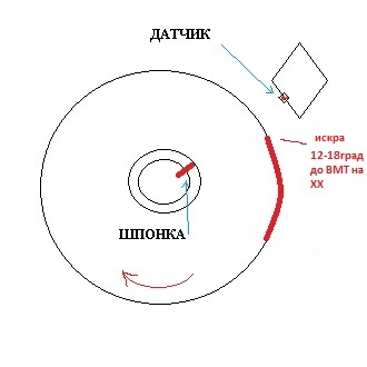

На 1E40QMB или Ямаха джог момент искрообразования на ХХ при выходе железной полоски ротора из-под датчика.
123.jpg [ 18.89 KiB | Просмотров: 11322 ]

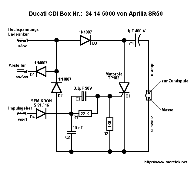

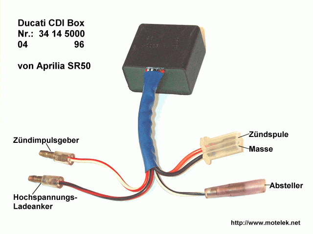

CDI от ямахи джог,без всяких опережений,опробован мною на стелсе.Работает 100%
www.motelek.net__ducati_cdi1.png [ 36.19 KiB | Просмотров: 11305 ]
www.motelek.net__ducati_cdi2.png [ 4.1 KiB | Просмотров: 11305 ]
Думаю у родного стелсовского внутри тоже самое

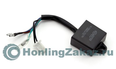

kommutator_2t_1e40qmb_l.jpg [ 42.61 KiB | Просмотров: 11304 ]
Опережение есть у такого,но особо разницы не заметно

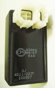

QJ-97701B910001.jpg [ 15.54 KiB | Просмотров: 11304 ]
По зажиганию более и нечего сказать,стробоскоп в руки и сразу станет все понятно,потом настройка карба и тд.А на счет 90сс поршневой на место 50сс это обман продавцов,максимум 72сс.

На простейшем ямаховском опережения нет, но из за длительности заряда конденсатора С2 по схеме, появляется запаздывание на малых оборотах при малом напряжении с датчика. Эффект использован, ротор сдвинут на раньше в итоге появилось автоматическое опережение в зависимости от оборотов, но одновременно этот же конденсатор является ограничителем оборотов (происходит типа подвисания клапанов, реально не успевает зарядиться-разрядиться ), при уменьшении емкости больше обороты и хуже запуск, при увеличении наоборот.
Также и С1 ограничивает, меньше - больше обороты, но слабже искра, больше наоборот.
Здесь заводское компромисное решение.

GDN
Спасибо за инфу, мой первый коммутатор такойже как на последнем фото, а по поводу поршневой на коробке написано 3kj d-50, по одним источникам 50й диаметр на 80сс, по другим на 90сс...
