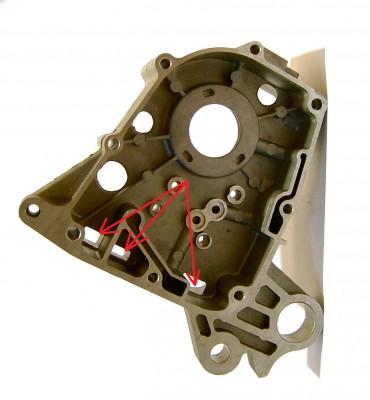

Всем привет. Хочу спросить, у меня обломало с одной стороны юбку поршня и некотрые части остались в картере двигателя и ни как их не достать,теперь надо половинить движок? *HELP*

по хорошему нужно располовинить
 Заголовок сообщения: Re: обломало юбку поршня
СообщениеДобавлено: 21 Aug 2013, 18:45
Снять часть корпуса со стороны масло насоса. и достать через 3 дырки на дне картера фрагменты.
Мотор можно со скутера не снимать.

leshМотор ОБЯЗАТЕЛЬНО разобрать весь. Осмотреть каждый винт, каждую гайку, каждую деталь. Попытаться понять почему оборвало юбку (предполагаю перегрев, но должны быть следы).
ПРЕДУПРЕЖДАЮ! Это серьёзная неисправность, будешь баловаться получишь поршнем в задницу в след раз. Или в ногу.
ТОЛЬКО ПОЛНАЯ ДЕФЕКТОВКА! Соответственно полная разборка мотора. Иначе ты на медленном огне и никогда ни в чем не уверен.
Поршень двигаясь по участку 40мм с линейной скоростью порядка 50-60 км \час, тормозит на 1-2мм до нуля и снова разгоняется. Ускорения колоссальные. Части поршня разлетаются по всему мотору. Надеяться на то, что "пронесет" глупо.

Всем спасибо,но почему юбку сломало,ездил почти сезон,но до этого был перегрев заменил заменил поршневую полностью, может быть из-за ремня то что он сильно вытянулся , я его сжимал посредине и он у меня соприкасался. :'(

Тогда забудь все выше написаное.
Снимай и разбирай двигатель.
Деффектуй все.
