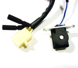

Проверь проводку от генератора, к основной проводке скутера.
Особенно высоковольтный провод и индукционного датчика. Сюда могла попасть вода.
Тут отдельно от колодки
111111.jpg [ 9.07 KiB | Просмотров: 8124 ]
