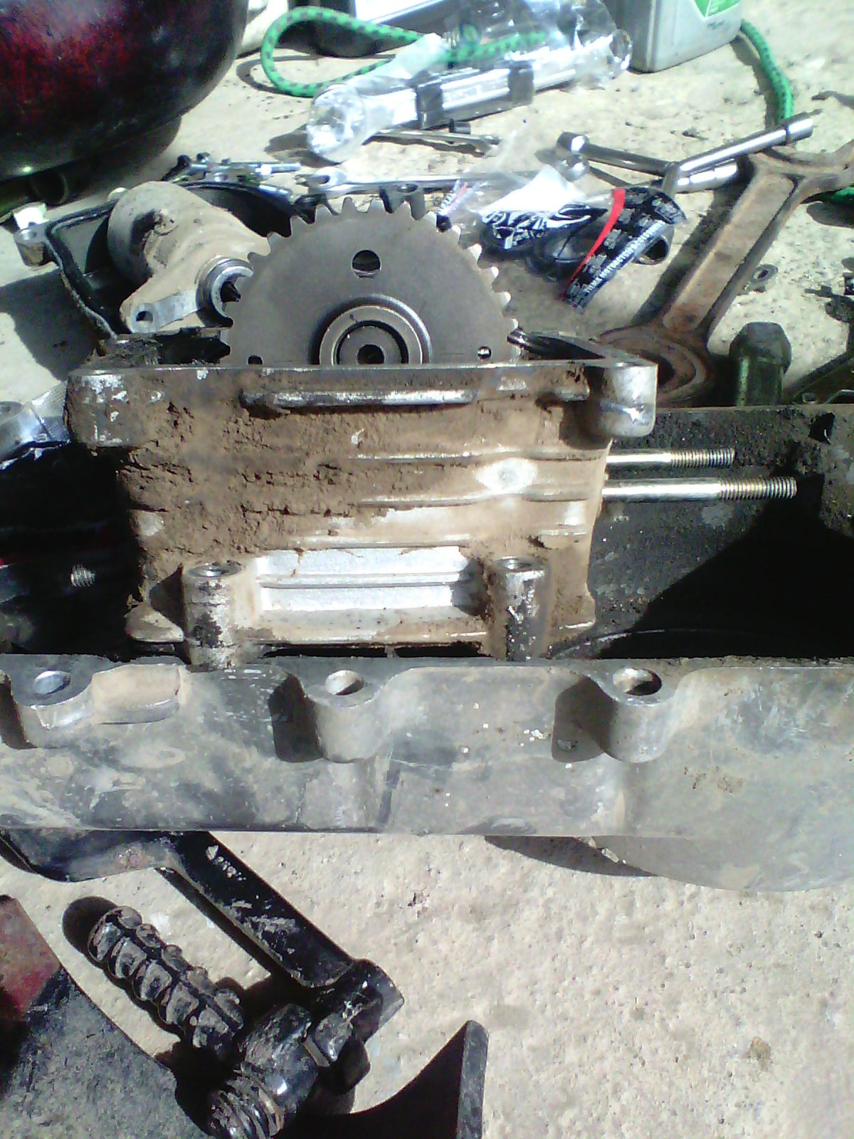

про притирку можно найти здесь на форуме в поисковике
Комментарий к файлу: так выставлял?
IMG_20130921_144251.jpg [ 377.2 KiB | Просмотров: 10109 ]

remonter, да, именно так
