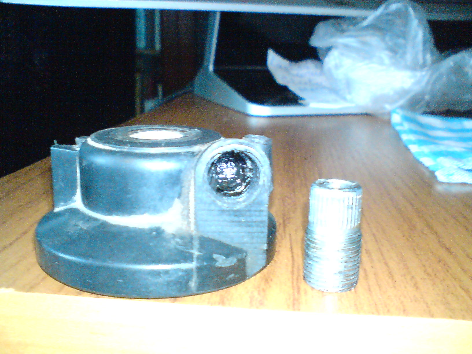

на кочках вылетела винтовая шестерёнка, объездил 5-6 магазинов ни где нету такого редуктора, подскажите чем можно заменить.
DSC00158.JPG [ 258.49 KiB | Просмотров: 4346 ]
DSC00159.JPG [ 271.63 KiB | Просмотров: 4346 ]

http://www.moto7.ru/index.php?categoryID=565
 Заголовок сообщения: Re: Альтернатива редуктору тросика спидометра. Grephon Rocke
СообщениеДобавлено: 15 Aug 2013, 20:55
Любым похожим, правосторонним, будет врать, но применишся.
Шестерни у всех разные. Сам тоже червяк потерял. Купил от хонлинга, но совсем не подошел, отверстие под ось на 10, купил похожий с отверстием 12, работает.
