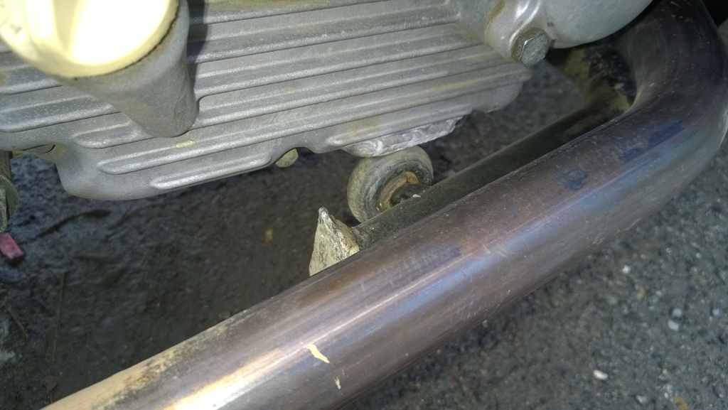

Всё починил как и обещал в прошлом году
, фотки скоро будут.
 Заголовок сообщения: Re: Масло вытекает из Jetmax 250
СообщениеДобавлено: 11 Jun 2014, 23:10
Зарегистрирован: 09 Sep 2013, 18:53
Сообщений: 30
Скутер: CFM Jetmax-250
Стаж: 4 месяца
Фото как и обещал, а в ссылке видео с описанием лекарства!!! Как видите пластину приварил всё таки...
http://youtu.be/3p28y0FI1LI
WP_20140610_005.jpg [ 204.24 KiB | Просмотров: 8865 ]
WP_20140610_003.jpg [ 238.24 KiB | Просмотров: 8865 ]
WP_20140610_002.jpg [ 204.46 KiB | Просмотров: 8865 ]
Кстати 147 км в час он мне позавчера выдал!!! На 95м бензе.
СообщениеДобавлено: 11 Jun 2014, 23:28
Это хорошо конечно. А где пластина?

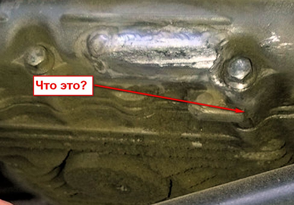

funix писал(а):
Да уЖ! Показалось что там еще и трещина на ухе болта.
