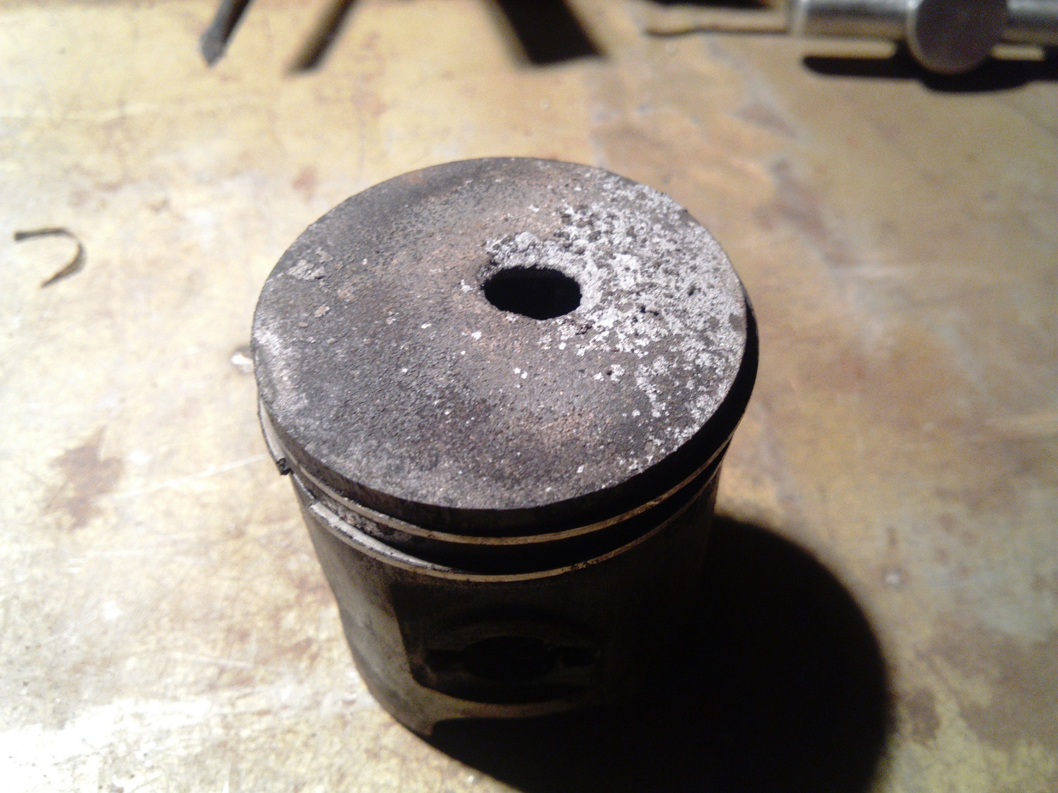

Сегодня поехал в деревню к тёще. Ехал под горку на скорости ~90 км/ч, 9500-9800 оборотов/мин. Вдруг скутер заглох. Остановился на обочине что бы осмотреть "коня", и выяснить причины его странного поведения. Потыркал ножку-на удивление очень легко прокручивает двигатель. Попробовал стартером, который обычно в холодную погоду не может провернуть двигатель, а тут крутит как заведённый, как будто компрессии вообще нет, будто свечу выкрутили. Посмотрел, свеча на месте... Пришлось катить домой в гараж 7км
В чём может быть проблема? С 2х тактными двигателями знаком плохо.

Видимо замер компрессии даст ответ на все вопросы.
Ну или на многие.
Так же не плохо проверить состояние свечи зажигания и системы зажигания.

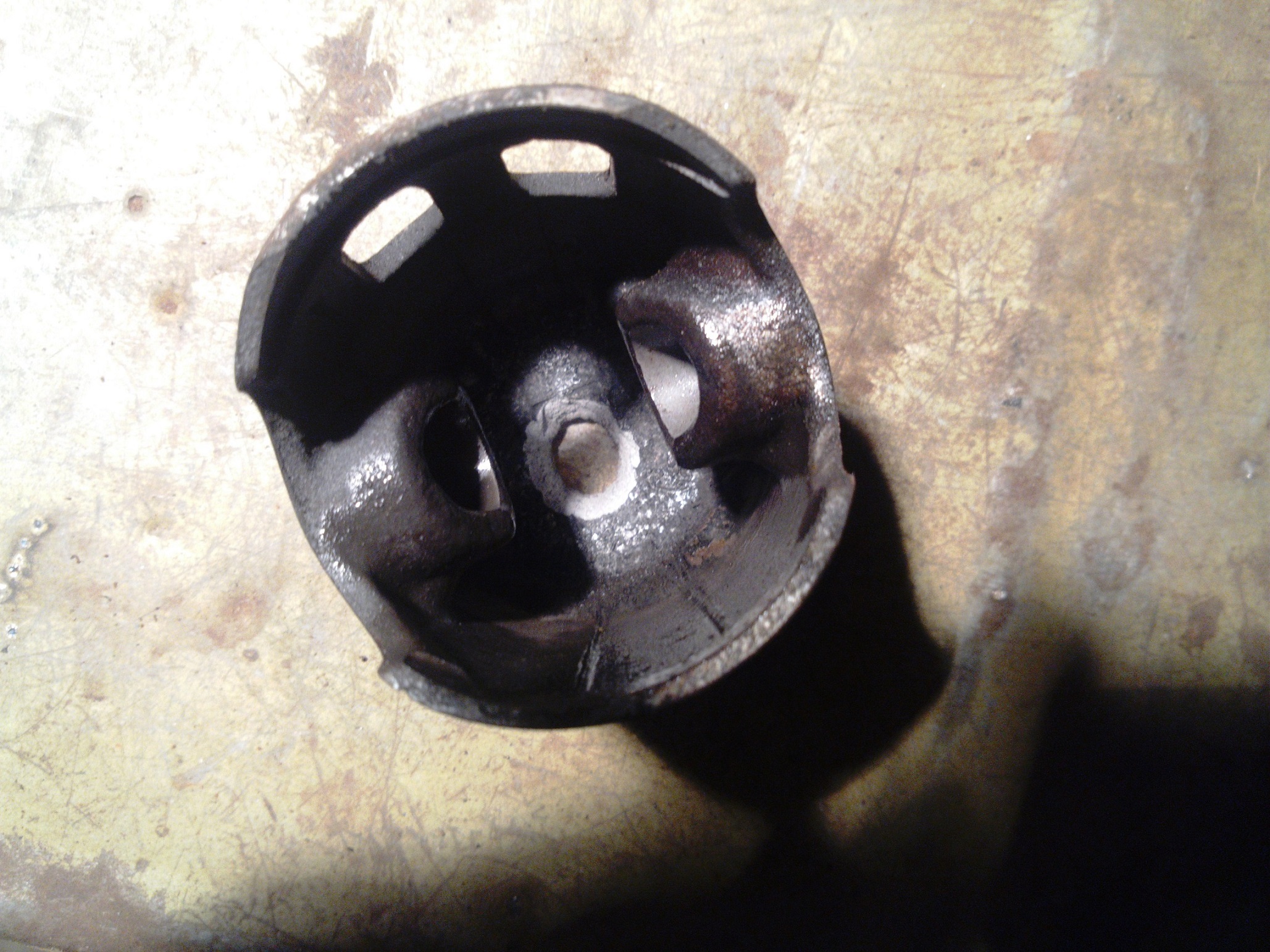

Вчера разобрал движёк, и нашел неисправность. Кстати, из чего поршни делают?
IMG_20131106_004915.jpg [ 880.93 KiB | Просмотров: 5210 ]
IMG_20131106_004847.jpg [ 910.39 KiB | Просмотров: 5210 ]
Из алюминиевых сплавов.
Следствие...или последствия.
