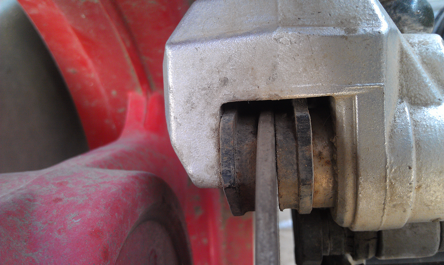

Здравствуйте. Скутер Eeurotex Runner 150 cc. Приобретен в марте 2012 года. Эксплуатируется только летом. Пробег 2500. В конце прошлого сезона заметил при движении писк задних дисковых тормозов. Сейчас готовлю аппарат к поездкам, ситуация следующая. Задний суппорт не разжимается до конца, тормозит отлично но вот назад колодки не отходят. Вернее отходят чуть. Можно конечно и заменить наверное его, но вдруг поможет профилактика. Подскажите, что можно предпринять?

А передние убираются полтностью!? Что вообще не нравится!? автозазор.
Пружин нет это факт, но я уверен что они не помогут сделать зазоры больше.
Хочешь больше -гни диск, тогда восьмеркой уберет колодки до конца (на любителя).

Да там судя по фотке зеркало цилиндра поржавело, тяжко ходить ему, можно попробовать разобрать и меленькой шкуркой с водой пройтись, если повезет и раковины небольшие-течь не должен.
Передние убираются. Не нравится то , что они трут диск. От того скрип, колесо притормаживается.
Попробую так сделать.

Нашел вот хорошее видео об ремонте суппорта, может кому пригодится.
[youtube]03OvzwEKWDI[/youtube]

Довёл китайский поршень до гниения - меняй весь суппорт.

Гниль не так страшна.
Суть в том что колодки потихоньку изнашиваются, цилиндры убираются все меньше и меньше, а грязи на них все больше и больше и даже если там загниет, то на работе супорта никак не отразится, разбирать и промывать как на видео супорт нет необходимости, необходимость появляется только при установке новых колодок, вот тут действительно нужно промыть цилиндрики так как грязь и гниль не даст им залезть глубже.
При наличии гнили выкидывать его на ..., потечет.
То есть гниль не так страшна?
Клин поршня это норма?
Сгоревшие колодки и диск это норма?
 Заголовок сообщения: Re: Неисправность тормозного суппорта.
СообщениеДобавлено: 09 Май 2015, 07:50
Гниль + старые колодки не страшно, не заедает.
гниль + новые пипец :)
