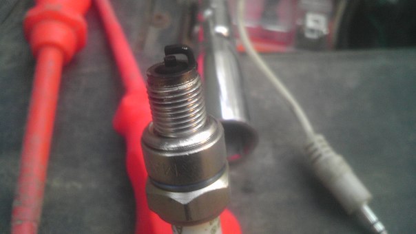

Добрый вечер . Ситуация такова .Выкрутил новую свечу ,обнаружил на ней черный нагар блестящий сухой. Поменял карб всё заработало великолепно. дальше на работающем двигателе закрутил до упора винт качества смеси , открутил на два с половиной оборота , заглушил , выкрутил свечу , цвет свечи нормальный электрод желто белый. Завел ,опять не набирает обороты . Поднес ладошку к выхлопной трубе .чувствуются перебои проскакивает такт выхлопная труба сильно греется. Почесался решил что перебои с топливом. Снял топливный фильтр при этом слил бензин с карбюратора. Завёл обратно и чудо чудесное.....все в порядке. Проехался километров 5 провалов нет работа двигателя стабильная но вроде раньше было лучше. Решил попробовать ещё раз настроить карбюратор . На работающем двигателе закрутил болт качества до упора открутил на два оборота , газанул и падла ....... не тянет . Теперь кто мне объяснит каким боком винт качества смеси при регулировке даёт подобные последствия :-o Раньше никогда не регулировал карбюратор на мопеде , всегда на столе . Закрутил до упора , выкрутил на два или два с половиной оборота и больше не трогал. Динамика меня устраивала расход тоже . Завтра закреплю опыт и обязательно отпишусь. Всем Спасибо за советы.

Уважаемый GRO я достаточно хорошо знаю устройства карбюратора как для двух так и для четырёх тактных двигателей.Хоть они и имеют существенные различия , взять хотя бы ускорительный насос для 4 такта. Пишу это не ради спора. Мне не понятно как винт качества находясь в одном и том же положении (2 с половиной оборота.) При закручивании и откручивании на тот же кол-во может столь пахабным образом влиять на смесь. Я по сути ничего ни менял как он был откручен на 2\5 так и остался на 2\5. Ключевое здесь! я его сначала закрутил до упора,потом открутил на работающем двигателе. После чего двигатель не набирает обороты до слива бензина с поплавковой камеры! После слива всё в порядке! Проделано несколько раз . Завтра повторю хочу убедиться , так как это выше моего понимания. Вот фото новой свечи проработавшей 20 минут в то время когда двигатель не набирал обороты .
новая свеча.jpg [ 27.27 KiB | Просмотров: 10166 ]
