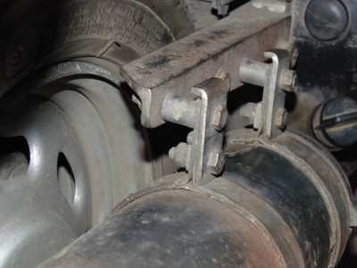

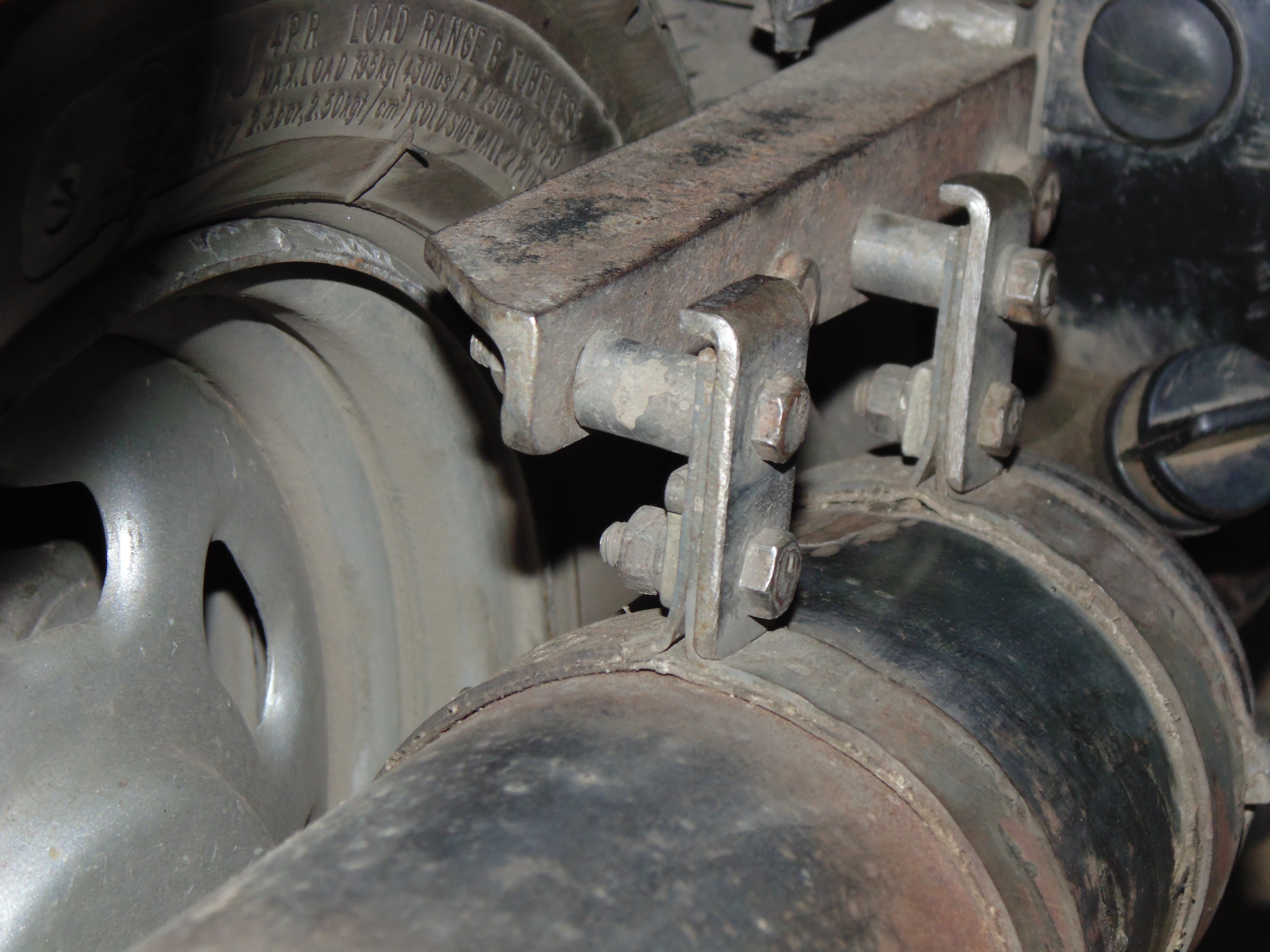

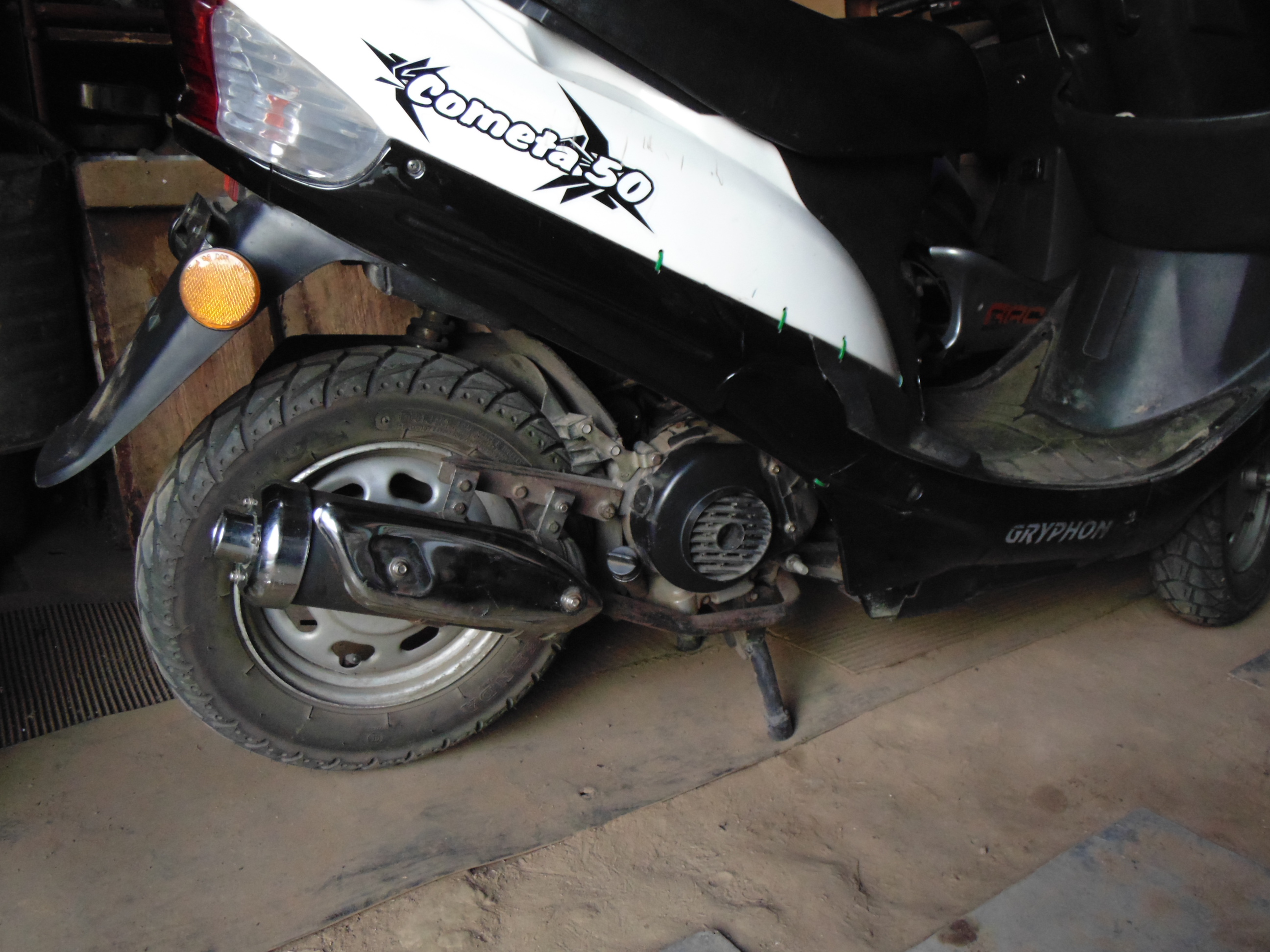

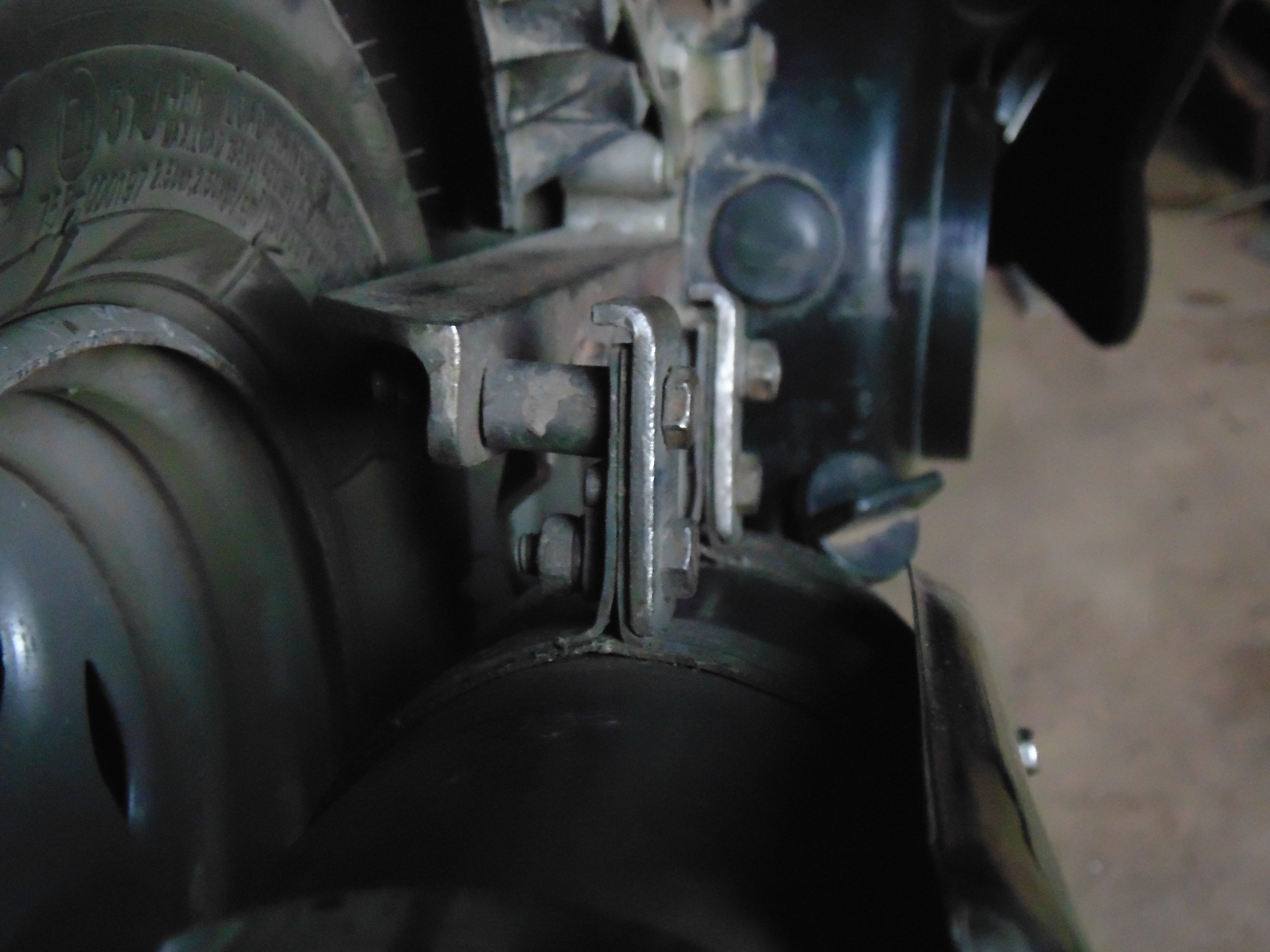

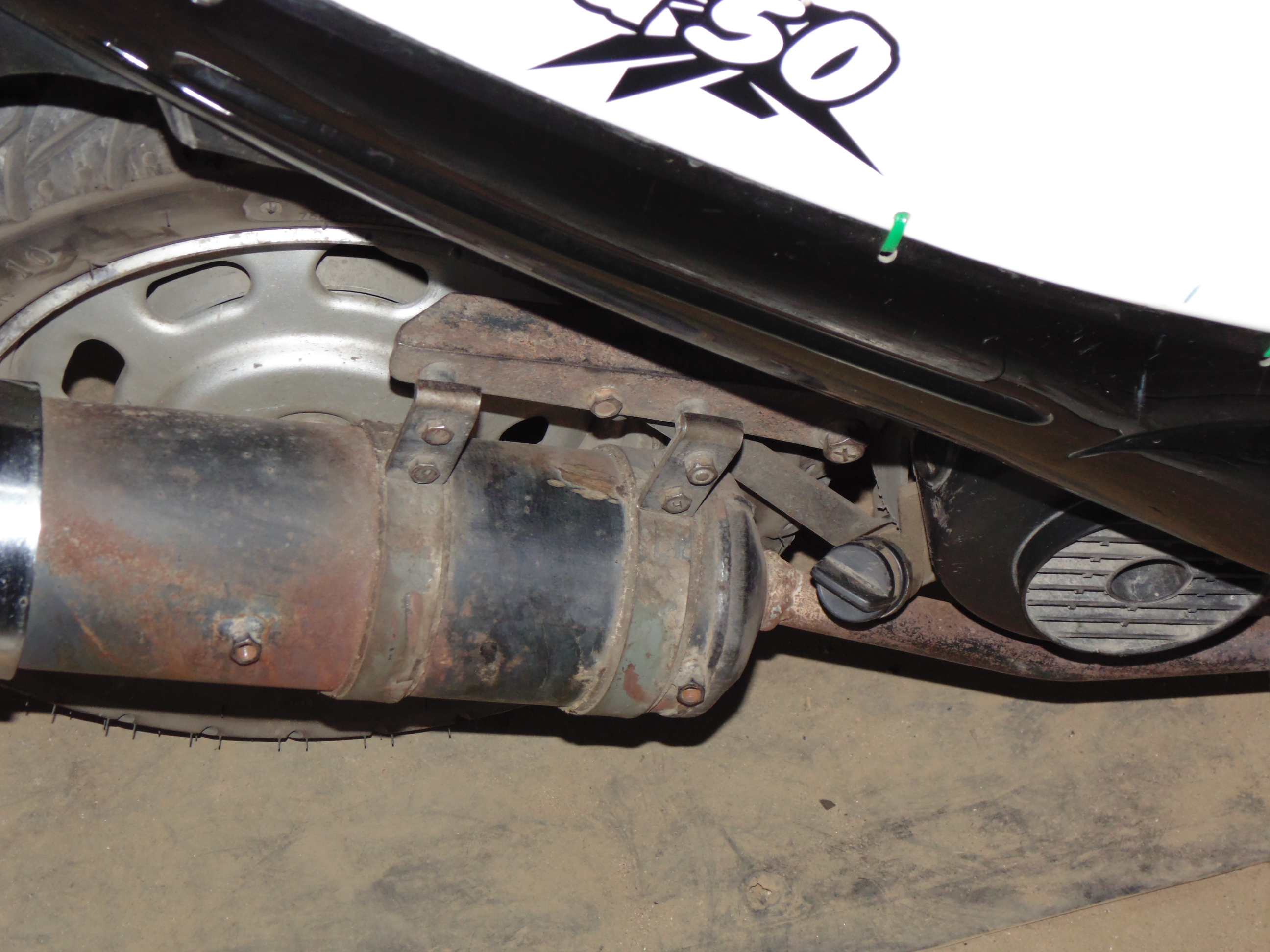

Шпильки на цилиндре и хомуты на глушители рвёт только в том случаи,если они собраны с натягом,и находятся в напряжении.Сюда ещё добавляется вибрация,и хана всей натянутой конструкции.Это всё не возможно удержать заменяя М6 на М8 или даже М10.Надо убирать натяг.И тогда и стоковых М6 будет достаточно.Сам с этим столкнулся этой весной.Развалилось сварное (стоковое) крепления глушителя. !39QMB Gryphon Cometa50. Всё крепление мастерил сам.Исходной позицией был притянут глушитель к цилиндру рабочим усилием,и отсюда пошла пляска,смастерён кронштейн на двигатели,и без малейшего натяга и усилия подогнано всё крепление.Пришлось конечно повозится,подгонять и напильничать.Хомуты глушителя тоже самодельные,из стальной полосы примерно 1.5 мм.Хомуты на глушитель притянул через поронитовую полоску подложенную под хомут.Фотографии выложу завтра,схожу пофоткаю.ИТОГ.Шпильки и гайки на цилиндре родные,*колхоз* всё лето отбегал без замечаний,а это 7700 км на самоделки по разным дорогам,и суточные покатушки по шоссе на 550-600 км,и десятки километров по грунтовому бездорожью по лесам и полям.Когда начинал колхозничать исходил из одного правила,никакого даже малейшего натяга и перелома.Вроде получилось.
 Заголовок сообщения: Re: Систематически отламываются шпильки крепления глушителя
СообщениеДобавлено: 18 Sep 2014, 21:55
Покупать новый глушитель с таким же приваренным кронштейном,посчитал что это хер на хер менять.Когда конструкция была собрана,заметил такую вещь: глушитель на родном кронштейне был более *оттопырен* от колеса,визуально разница очень заметная между было и стало.Значит был большой перелом,из-за чего и разорвало в хлам сварку. Мне наверно повезло,что не отломило шпильки на цилиндре. Померил хомуты: 1.5 толщина и 22мм ширина
