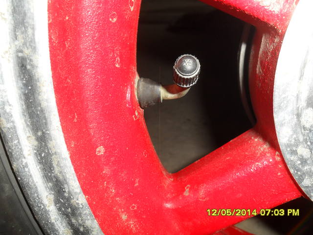

ДВС всем! Спускает колесо, не быстро, но неприятно. Поиски привели к вентилю. Кашмар, даже не мог подумать. На машинах даже намёка никогда не было на него. Кто разбирал, снимал вентиль, какой он там? автомобильный покатит? Что нужен кривой-понятно, меня это не парит, подкачаю и прямым.
Но! мотоциклетные 2х типов, вернее 2х диаметров отверстия в диске-8.8 мм и 11.5 мм.
Вопрос: какой диаметр отверстия в диске у нас?
Колесо у меня такое, 12".
Зы, модеры, если ошибся номером, перенесите, плиз в нужный :-[

Непонятки *DONT_KNOW* ....
Наверное, надо будет колэсо снять и шариться с ним по лабазам :-o
Колэсо такое, может кто ещщё прольёт света на тьму....
 Заголовок сообщения: Re: Вентиль шины..
СообщениеДобавлено: 12 Май 2014, 20:34
Drobilchik
Ну все правильно....11 мм диск, 14 мм резинка в вентиле...
