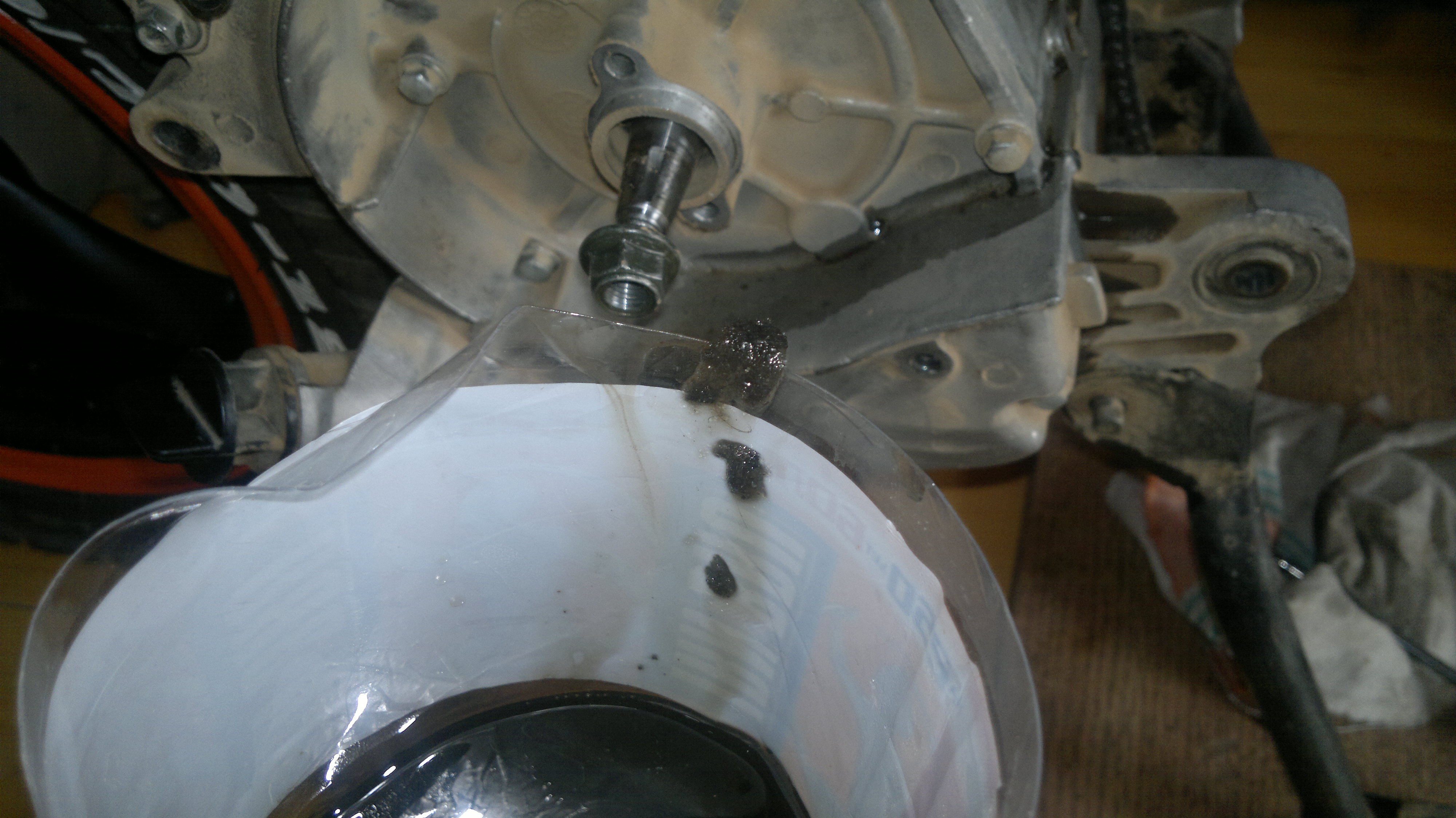

Масло Motul Scooter Power Injection 5w40 для 4-х тактника. К слову о птичках, обнаружил при сливе масла (откатал всего на нем около 40 км) странный осадок. Он представляет собой густую субстанцию с черными включениями...
Там даже не сажа, а скорее копоть.Ее немного, но видно, что она есть. Если я правильно понимаю, то это шланг, цепляющийся к впускному коллектору.
