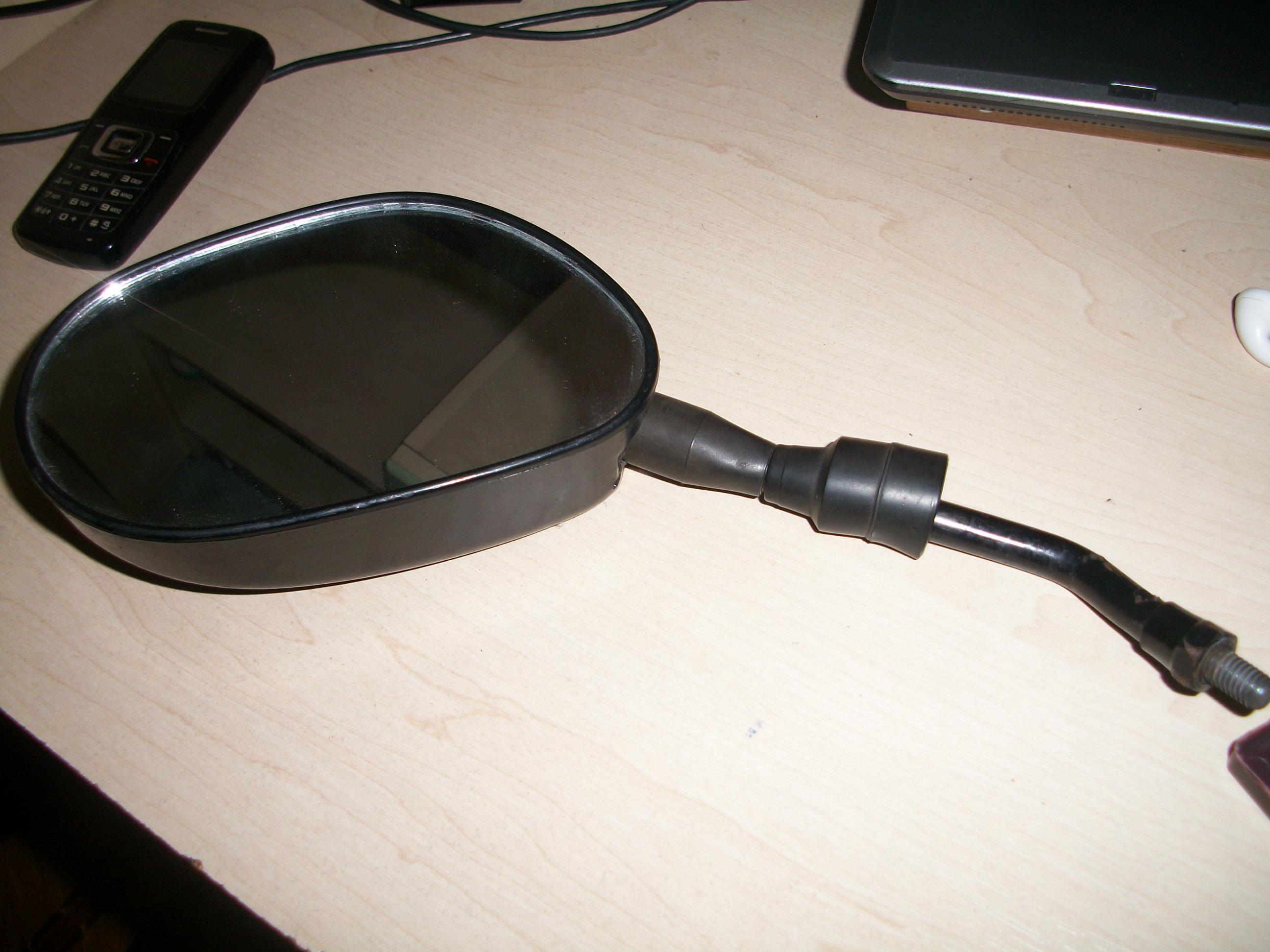

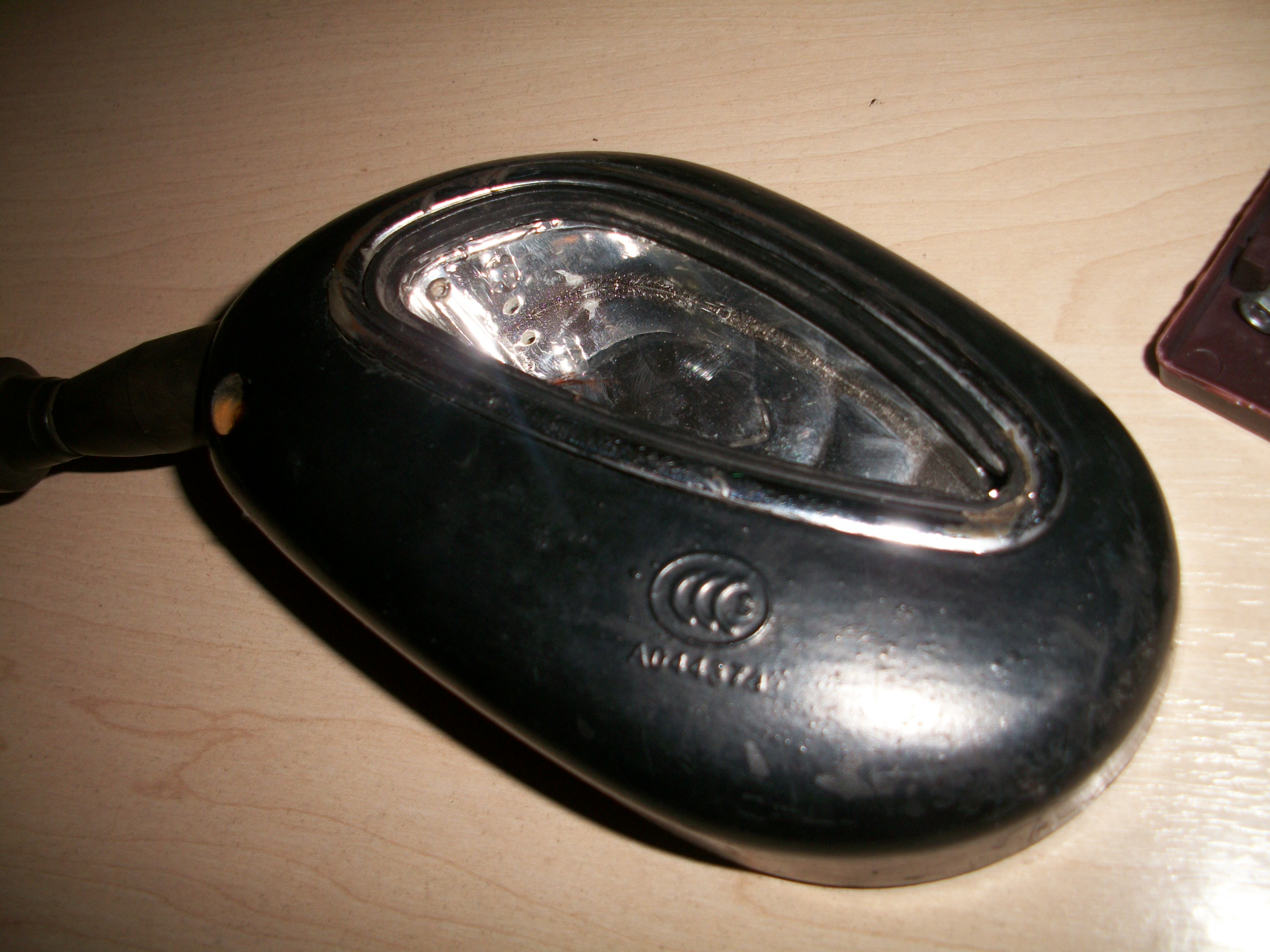

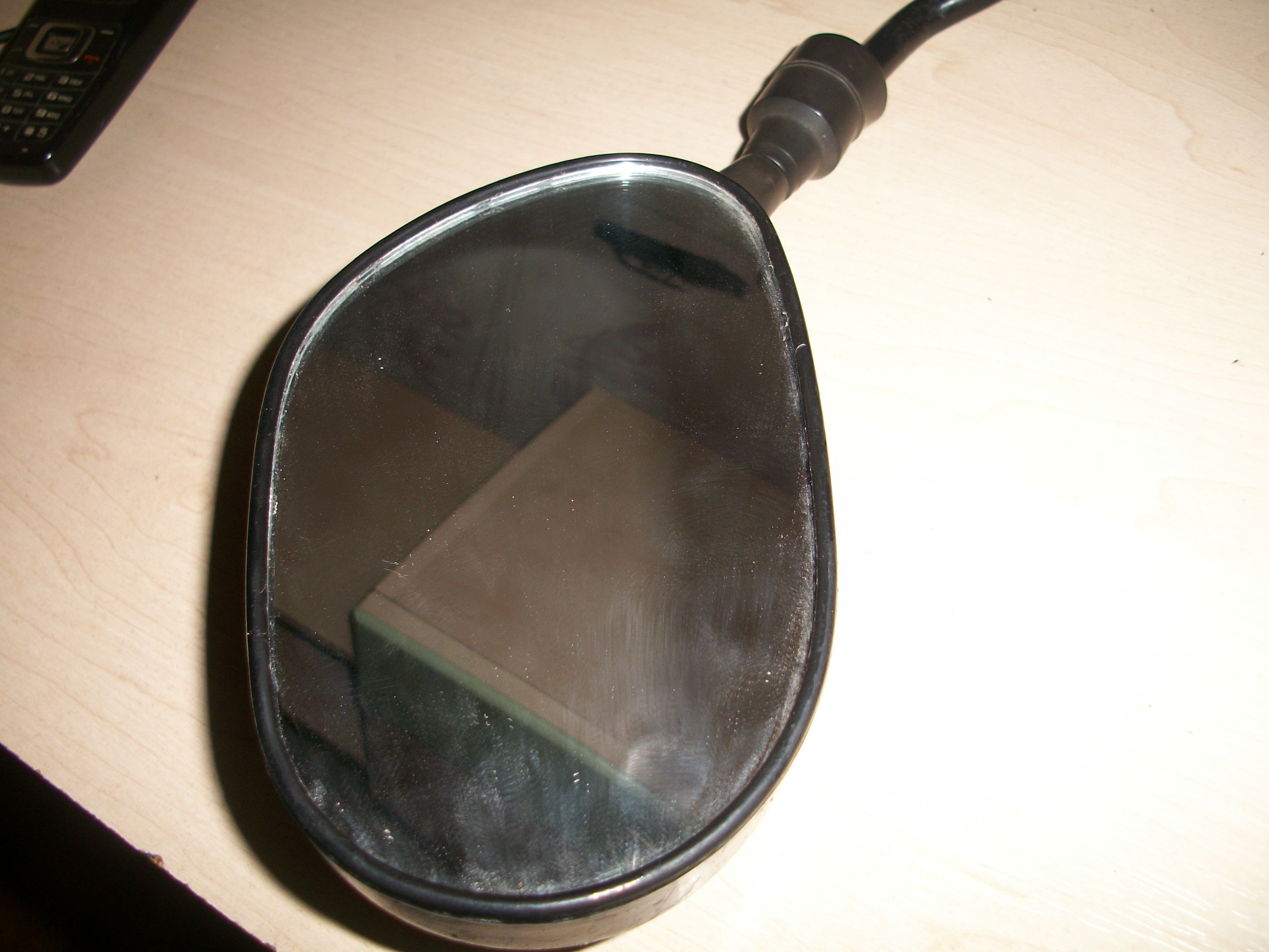

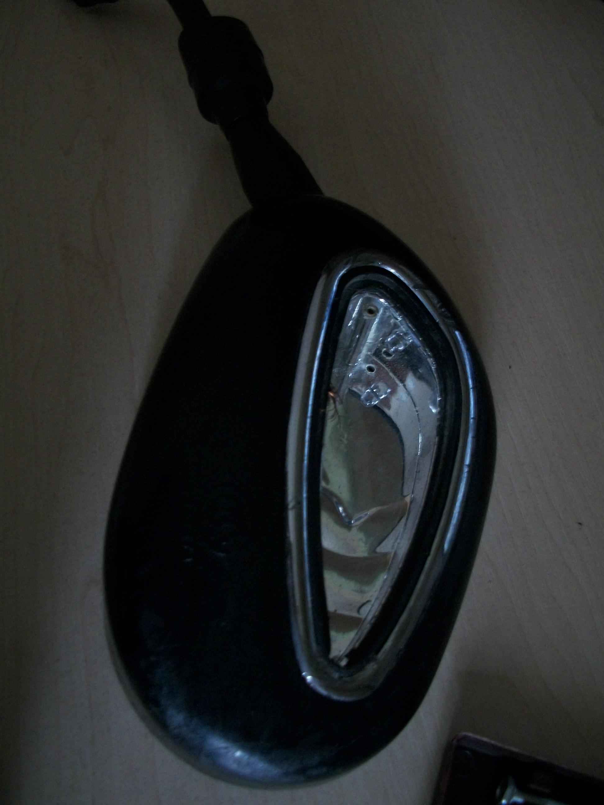

Подскажите как разобрать зеркало

В кастрюлю с кипятком закидываешь и разбортировать...можно помогать плоской отверткой... вытащить зеркало...работать на горячую в перчатках или еще способ нагреть промфеном....
а зеркало не треснет от гарячей воды?

ну нагрей его предварительно горячей водой из под крана...тогда точно не треснет...

Штурман писал(а):
В кастрюлю с кипятком закидываешь и разбортировать, лучше присоской вытащить зеркало...работать на горячую в перчатках.
в кастрюлю клал ещё холодную, потом нагревал...
феном не очень, можно повредить пластик...

Сообщений: 3176
в холодную просто так нельзя от дна может сплавиться....лучше сразу в горячую...
предварительно подержав над паром...тогда может и вода не понадобится...

От дна сплавится, а от фена нет? Короче туда не ходи снеК башка попадёт
