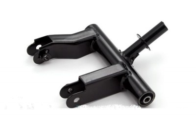

Всем привет, в общем, полная ревизия и сборка двигателя подходит к концу, скоро уже буду ставить на мопед, купил сегодня качалку, и что-то не понял, а как она стоять-то должна? Я думал, что она должна вставать между ушей или обхватывать их снаружи, а она такой же ширины. В живую ни у кого не видел, на просторах интернета наглядной фотки тоже не нашел.
Приложил к креплениям и сделал пару фоток, мб какой-то из вариантов правильный, или это вообще не та качалка и ее надо возвращать везти?

У меня вот так вообще-то маятник выглядит на 139 QMB.

Такой стоит на более свежих моделях, как раз на уши надевается.
Автор, на нижнем фото правильно. И не забудь про распорную втулку, если будешь крепить длинным болтом: viewtopic.php?p=261847#p261847

vlad-k
Спасибо большое за совет, а то я уже был готов ехать в магазин ругаться!
Она в таком положении двигатель-то нормально держать будет?
И где найти болт крепления?
