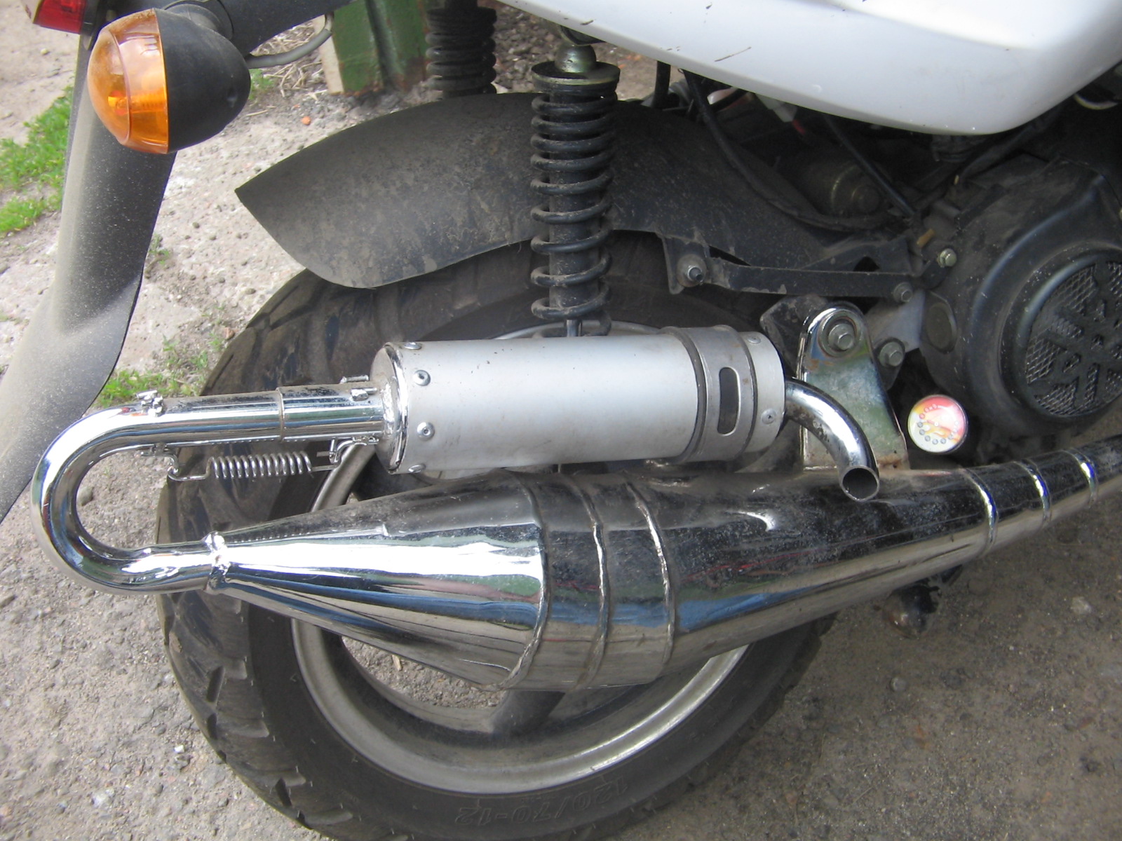

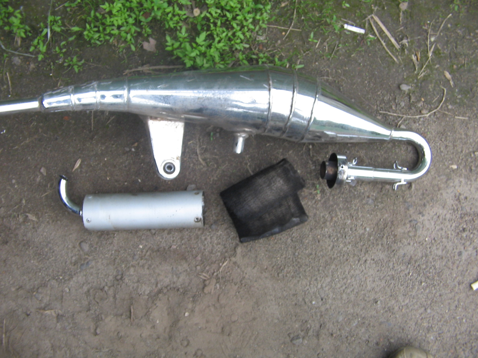

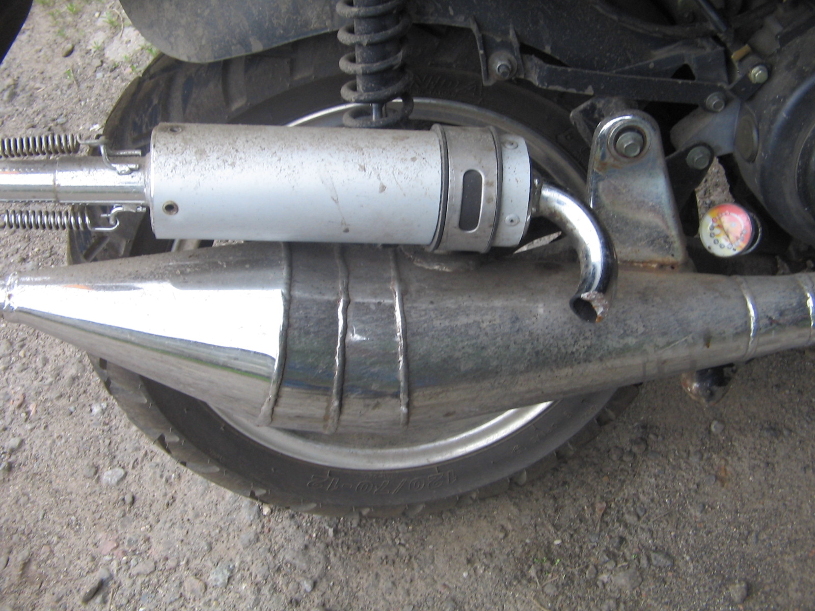

у мня тоже звинело но это клёпка была
а глушаки правдо ватой какойто набивают )))
IMG_0183.JPG [ 481.33 KiB | Просмотров: 16874 ]
IMG_0182.JPG [ 600.17 KiB | Просмотров: 16874 ]
IMG_0181.JPG [ 700.37 KiB | Просмотров: 16874 ]
IMG_0180.JPG [ 487.85 KiB | Просмотров: 16874 ]
 Заголовок сообщения: Re: звон в глушителе
СообщениеДобавлено: 12 Sep 2012, 22:35
Сообщений: 285
Стаж: По Москве 8 лет
помойму в глушаке *банка * тоже клёпок дофига
или чё другое ....
фото давай
у мя флээйта
IMG_0194.JPG [ 466.65 KiB | Просмотров: 16873 ]
мож пружинка.JPG [ 522.13 KiB | Просмотров: 16873 ]
IMG_0196.JPG [ 558.45 KiB | Просмотров: 16873 ]
IMG_0187.JPG [ 624.96 KiB | Просмотров: 16873 ]
