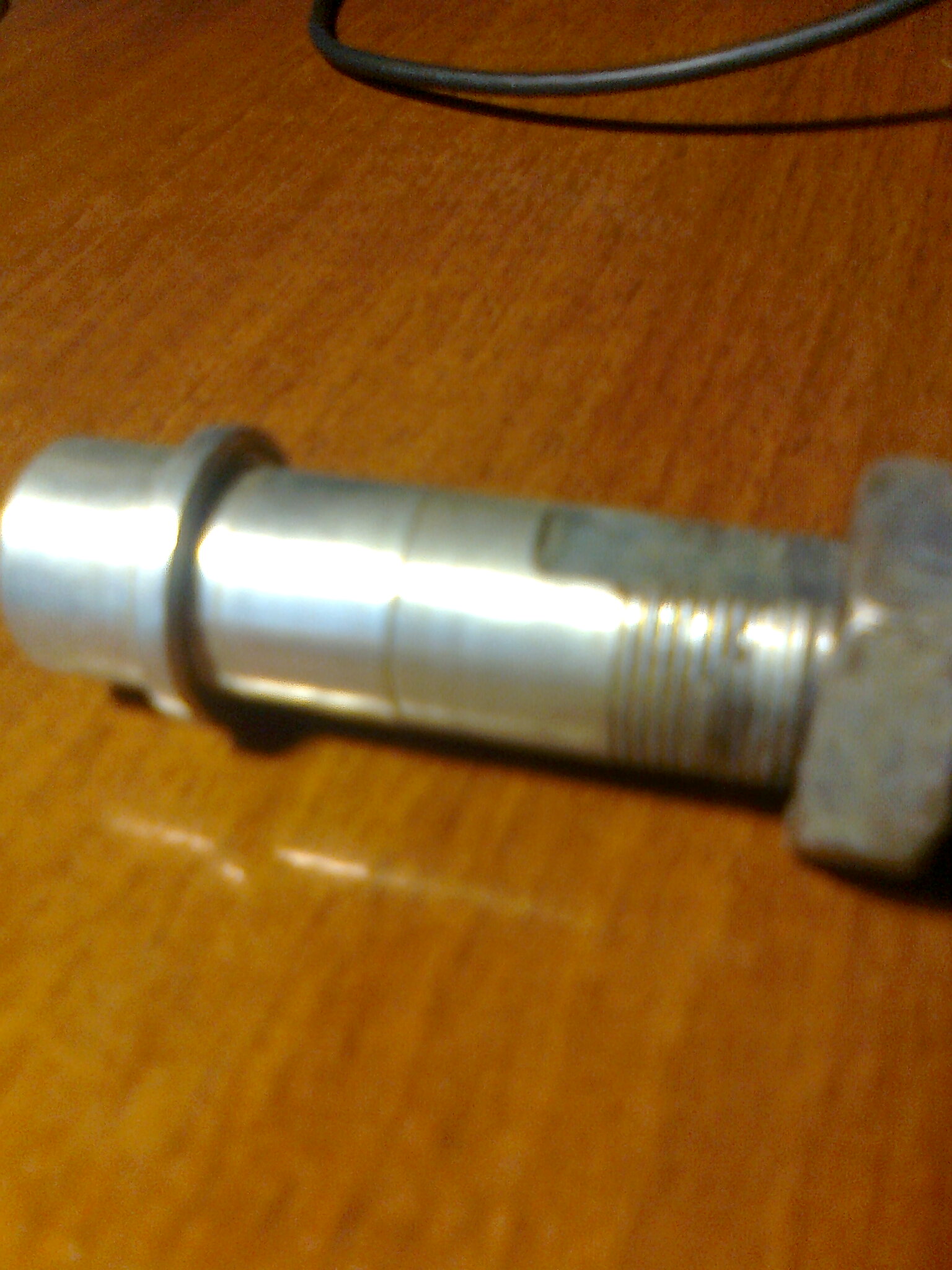

Фото0691[1].jpg [ 412.25 KiB | Просмотров: 10463 ]
Спасибо, а если я километров 15-20 проеду без резинок, совсем в хлам все не сломается?
Ступицу колеса на выброс.
мне не снять заднее колесо, там на оси 2 гайки,
Откручиваешь и вытаскиваешь ось,вынимаешь распорную втулку(со стороны торм. барабана),отсоединяешь тяги и вытаскиваешь колёсо...
Большая гайка держит только звезду с подшипником.
