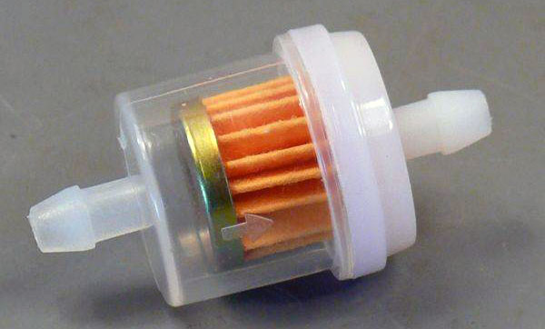

Фильтр кстати плохой, такой подойдет только тем у кого есть бензонасос, в любых других случаях ставят не с бумажным фильтрующим, а с пластиковой сеткой, обслуживаемый.
С такими фильтрами часто случаются проблемы, через них бензин самотеком течь отказывается время от времени :)
Нужен по типу такого scut1.ru/published/publicdata/WWWSCUT1RU3/attachments/SC/products_pictures/топливный%20фильтр%203%20сетка_enl.JPG
