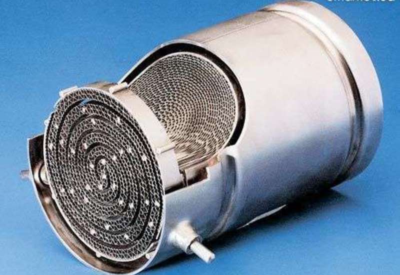

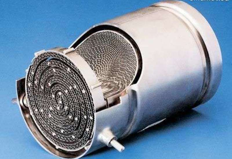

Вот примерно такая же, свёрнутая в рулон гофрированная металлическая фольга и в моём глушителе была.

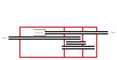

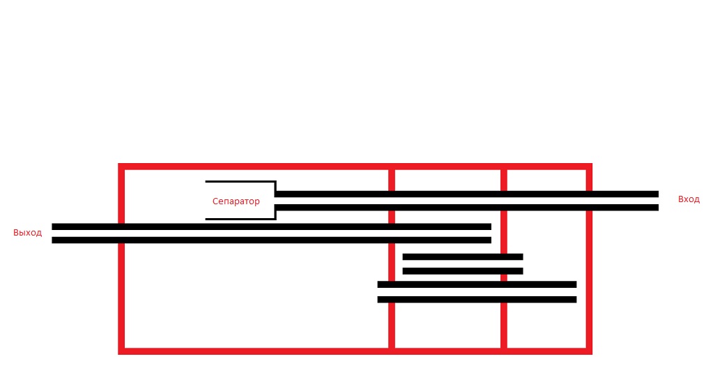

Установлен рулон гофрированной фольги, где на рисунке написано слово "Сепаратор".
vyhlop.jpg [ 44.87 KiB | Просмотров: 10121 ]
В общем, если пытаться всё же промывать резонатор едрённой жидкостью, то нужно будет её наверно где-то литр: ставить резонатор на "попа" входом вверх, залить жидкость и ни в коем случае резонатор не переворачивать и не класть набок. А потом попробовать компрессором продуть через трубу со стороны входа. Правда я сомневаюсь, что этот номер всё же пройдёт.
На костре прожигать резонатор IMHO бессмысленно. Жечь паяльной лампой... можно попробовать, но палить в трубу со стороны входа, а потом подавать компрессором воздух. Потом попробовать по-оббивать резонатор, но опять же только в положении трубы входа вверх.
И всё же IMHO это не решение проблемы будет. Надежней и гарантированей ремонт будет, если разрезать резонатор и удалить этот сепаратор совсем!
