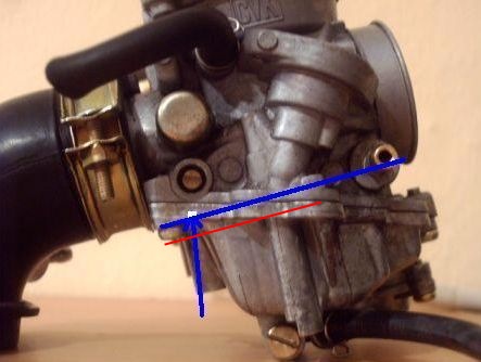

Сейчас проверяю уровень в полавковой камере он при горизонтально расположении карба (пластмасовая крышка выставлени горизонтально). вот такой

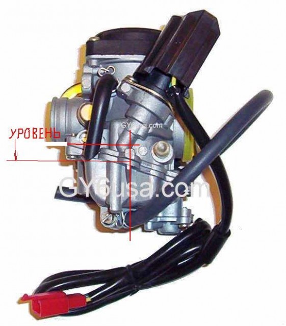

а по моему , судя по твоему рисунку , уровень в карбе у тебя явно завышен.
Проверен вакуумный клапан - бензин при разряжениии поступает, бензофильтр в порядке.
клапан может быть типо рабочий , но реальность может быть такова , что при не полном баке (половина и ниже) этого самого топлива может не хватать. у меня было такое. избавился только путем выбрасывания вообще вакуумного клапана , установки заглушки на впускном патрубке и установке электроклапана от газобалонного оборудования.
1) купи новый топливный (бензиновый) автофильтр , сними с ваккумного клапана бензошланги и надень на них новый фильтр. теперь у тебя бензин будет попадать в карбюратор без участия вакуумного клапана . попробуй поездить , если станет лучше , то устанавливай электроклапан. в любом случае без вакуумного или электро клапана эксплуатировать скут нельзя(может зависнуть игла в карбе и все топливо выльется , посему эти рекомендации только для эксперементов а не для повседненвной жизни). прокладку под впускным патрубком обмажь красным термогерметиком , тонким слоем по всей поверхности , не доходя до центрального отверстия примерно 3-4мм, дай подсохнуть в течение часа , потом устанавливай обратно.
воздушный фильтр обслужи и попробуй чуть сильнее пропитать маслом , чем обычно.

Уровень еще раз померил, соответсвует нижнему рисунку, при первом измерении карб, наверное, не совсем горизонтально располагался
