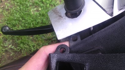

На днях купил "пластик приборной панели" (облицовка спидометра) на ирбис нирвану 2011 года выпуска.
До этого тщательно изучал по каталогам-везде эта деталь продается с кодом 4620753541887
В итоге купил, а она не подходит.Расстояние между верхними креплениями под саморезы меньше.
Вопрос-эта деталь одинакова для новых и старых моделей нирваны и мне попался брак, или они различаются?

maximillian_great
А вам известен код данной детали для старой нирваны, хочу предъявить продавцу. т к они все продаются во всех магазинах только с одним кодом 4620753541887
И в каталоге на схеме для новой нирваны указан такой код детали. Вот я купил с таким кодом-а он не подходит.
Как тогда купить деталь я вообще не понимаю...

Просто тебе продали китайский новодел пластик под видом оригинала...код только значит что это за деталь и где ее место в скутере.
Подогнать можно если остальное все подходит, напильник в руки и делов на 10 минут. В крайнем случае можно феном подогреть и подогнуть крепления, только сначала саморез нужно вкрутить на положенную глубину.

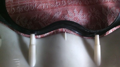

а я столкнулся с другой проблемой, у меня крепления подходят, но вот сам пластик не состыковывается в верхней части, щели и при этом всем он уже как бы друг в друга упирается, пытался подпиливать, в центре более менее подошло, по краям у зеркал нет *DONT_KNOW* .....на старой нирване это
Нет, у ирбиса партнубер, это именно партнумбер. Но в остальном ты прав - я сейчас вспомнил, ирбис иногда закупает запчасти не у производителя скутера/мотоцикла, а у третьих фирм (подозреваю, что это вопрос цены). Преценденты с неподходяцими поршневыми уже были.
Так что возможен вариант, что это косяк закупочного отдела.
Так что вариант один - подгонять.

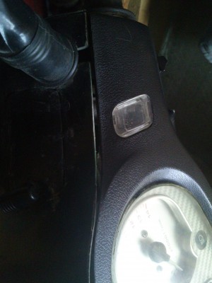

xyligan7779
это потому что там ушки короче, у меня такая же проблема
Насчет китайского пластика сомневаюсь, я все же думаю этот пластик от старой нирваны
Феном я делать не буду, зачем я плачу деньги чтоб исправлять чьи то огрехи.
Буду менять значит или брать в другом магазине
