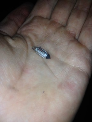

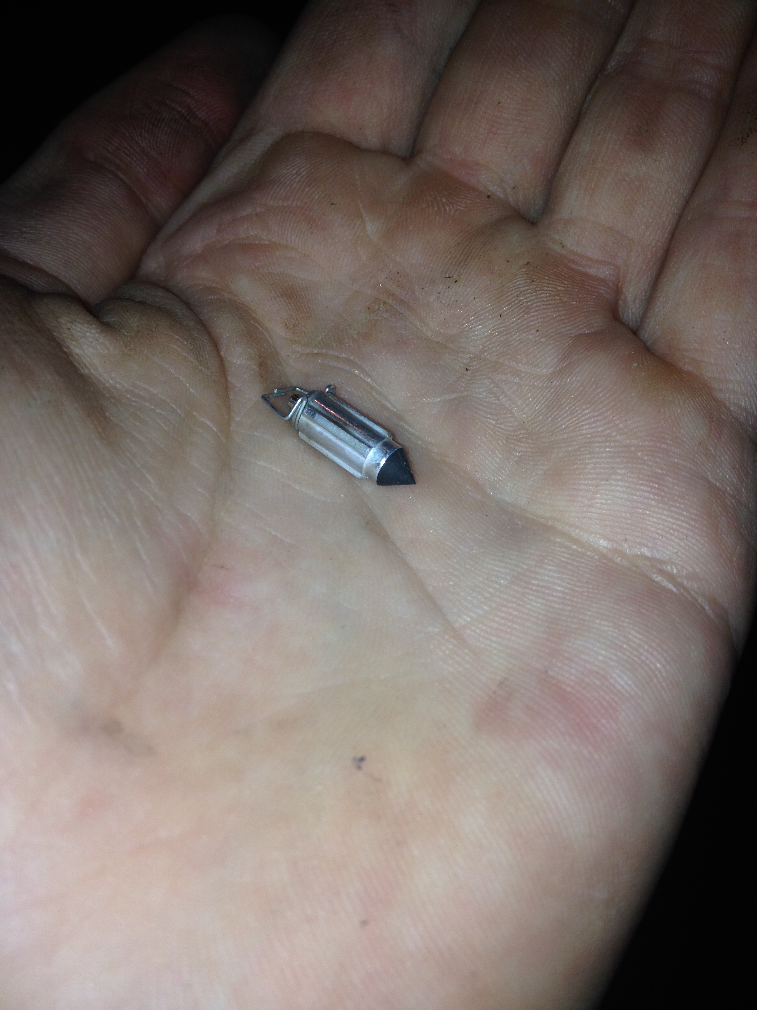

заметил, что игла имеет выроботку, может ли заливать из-за иглы?
стоит ли покупать рем комплект или нужно пробовать зразу карб?

заметил что игла имеет выроботку, может ли заливать из-за иглы?
стоит ли покумать рем комплект?

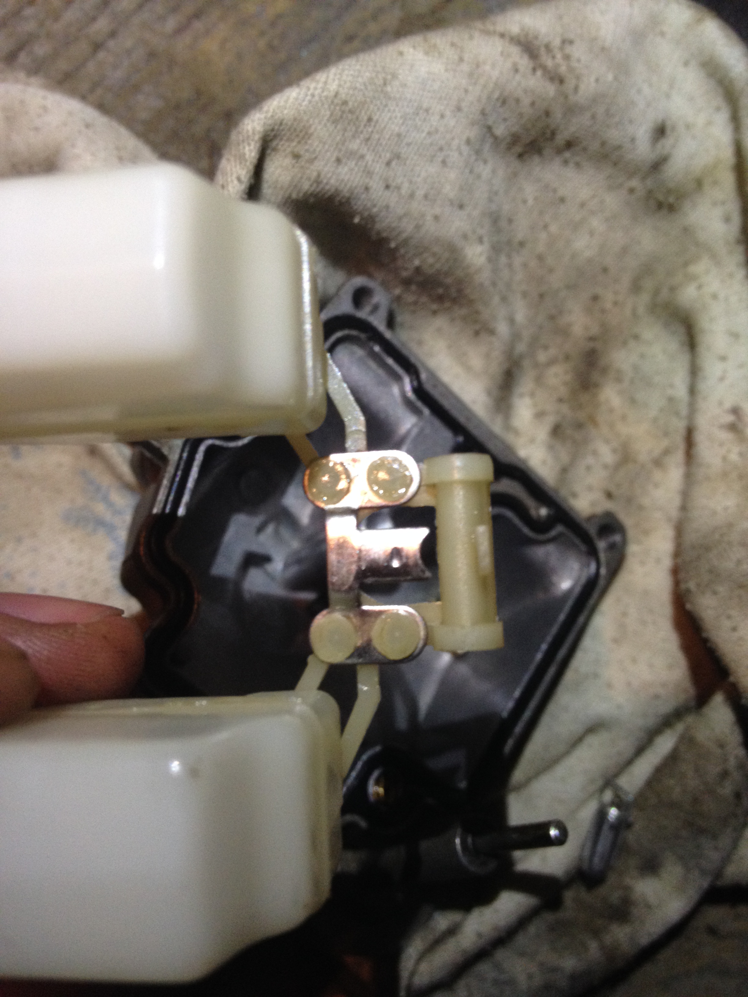

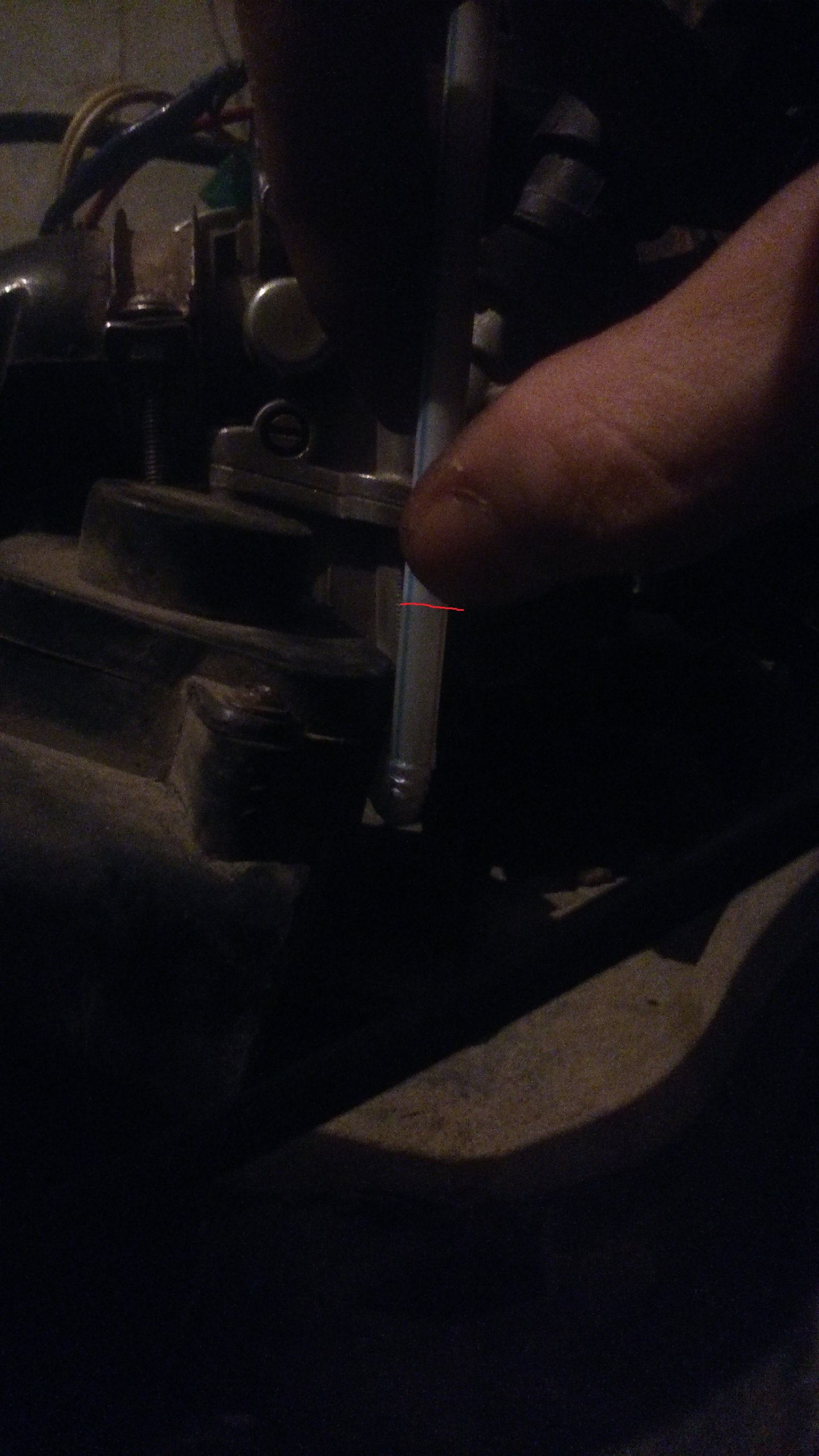

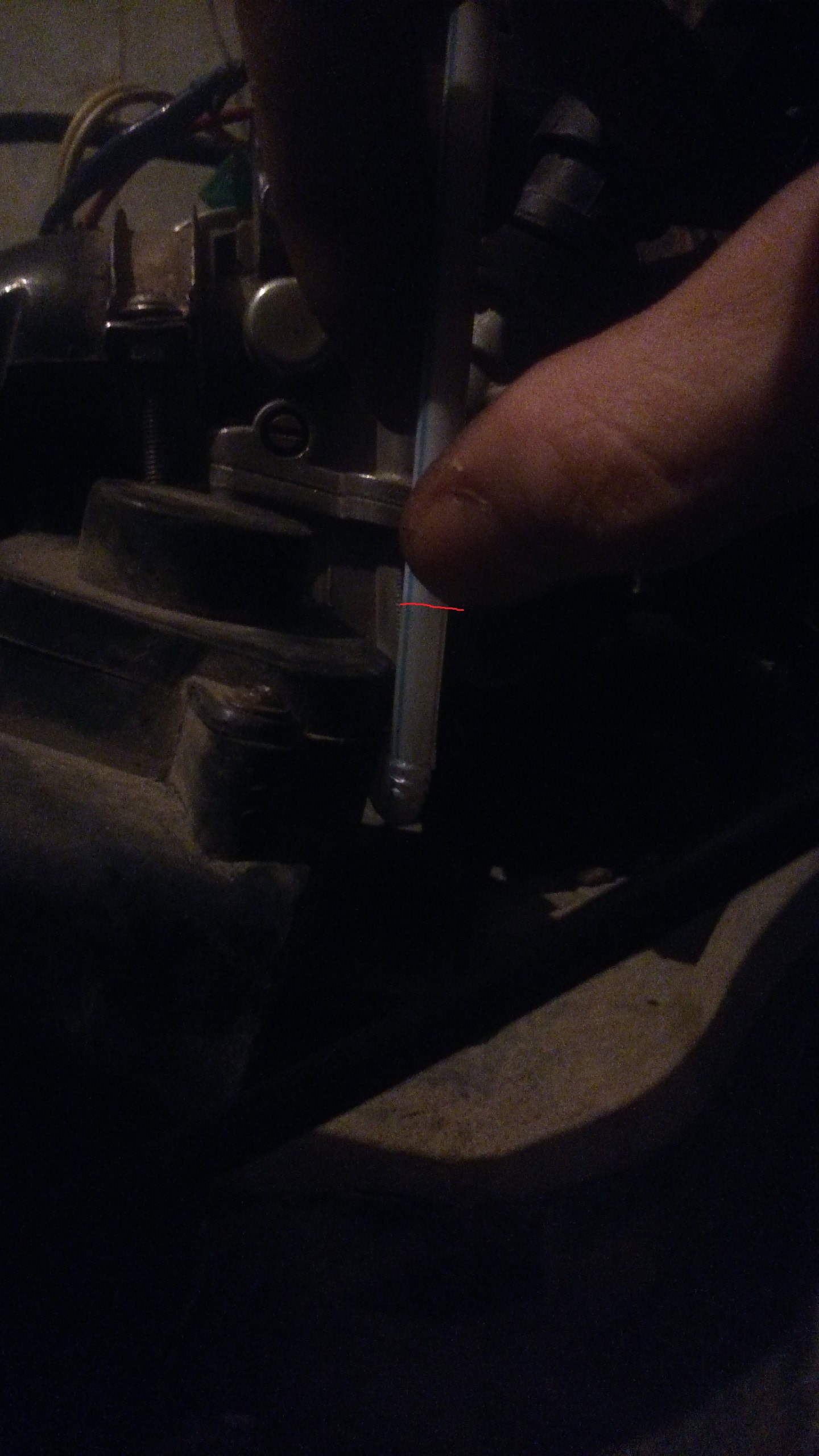

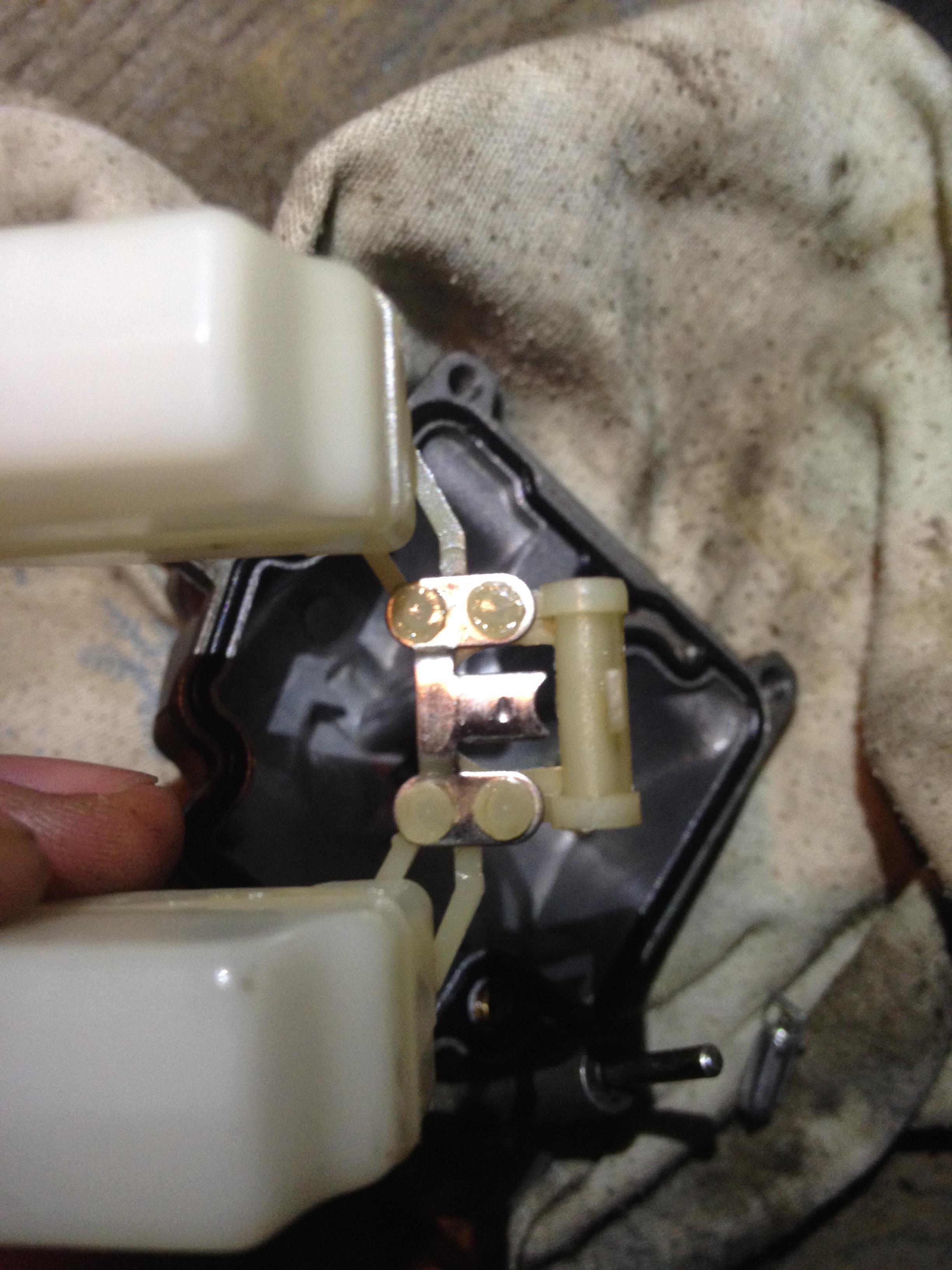

проверил уровень в поплавковой камере
8CCcsqUjpI4.jpg [ 529.33 KiB | Просмотров: 16832 ]

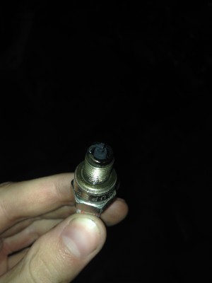

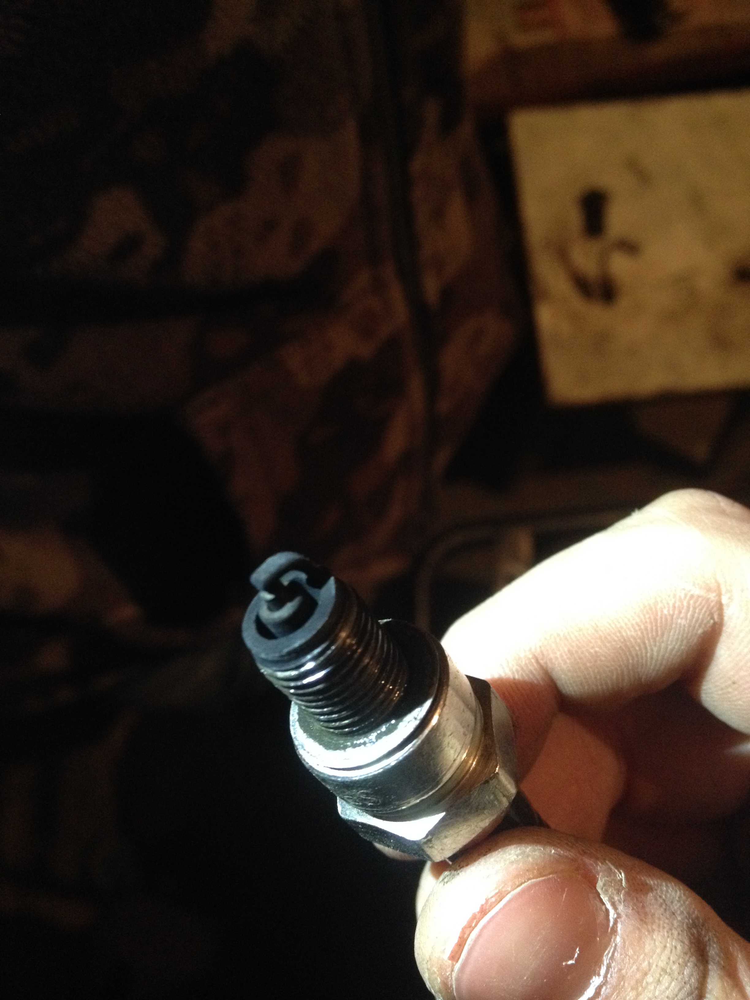

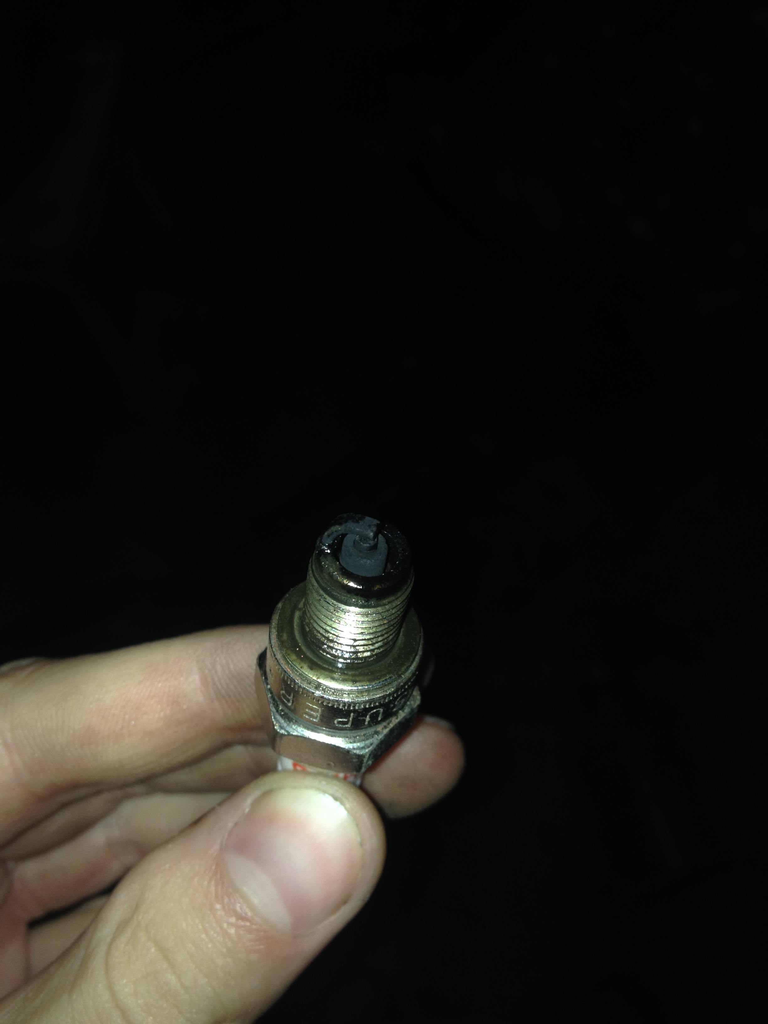

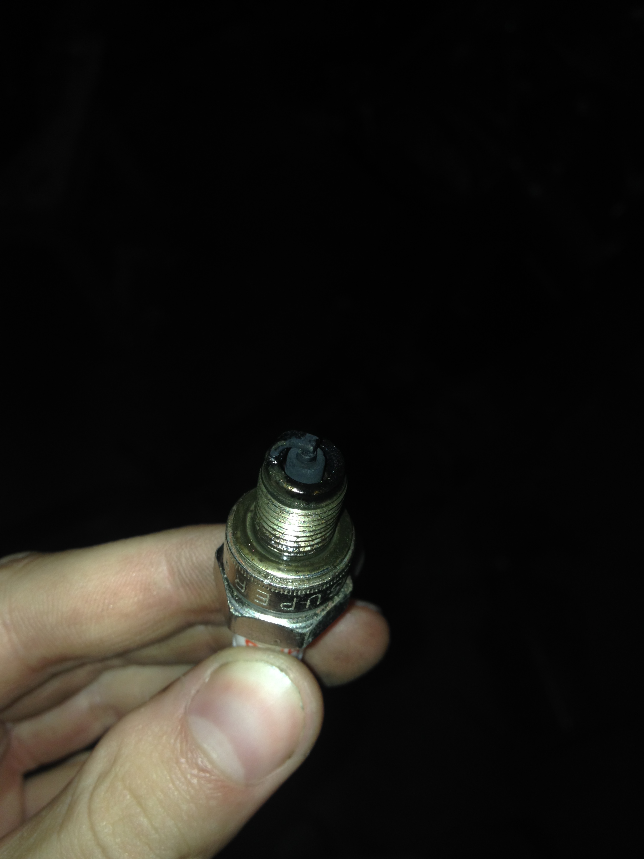

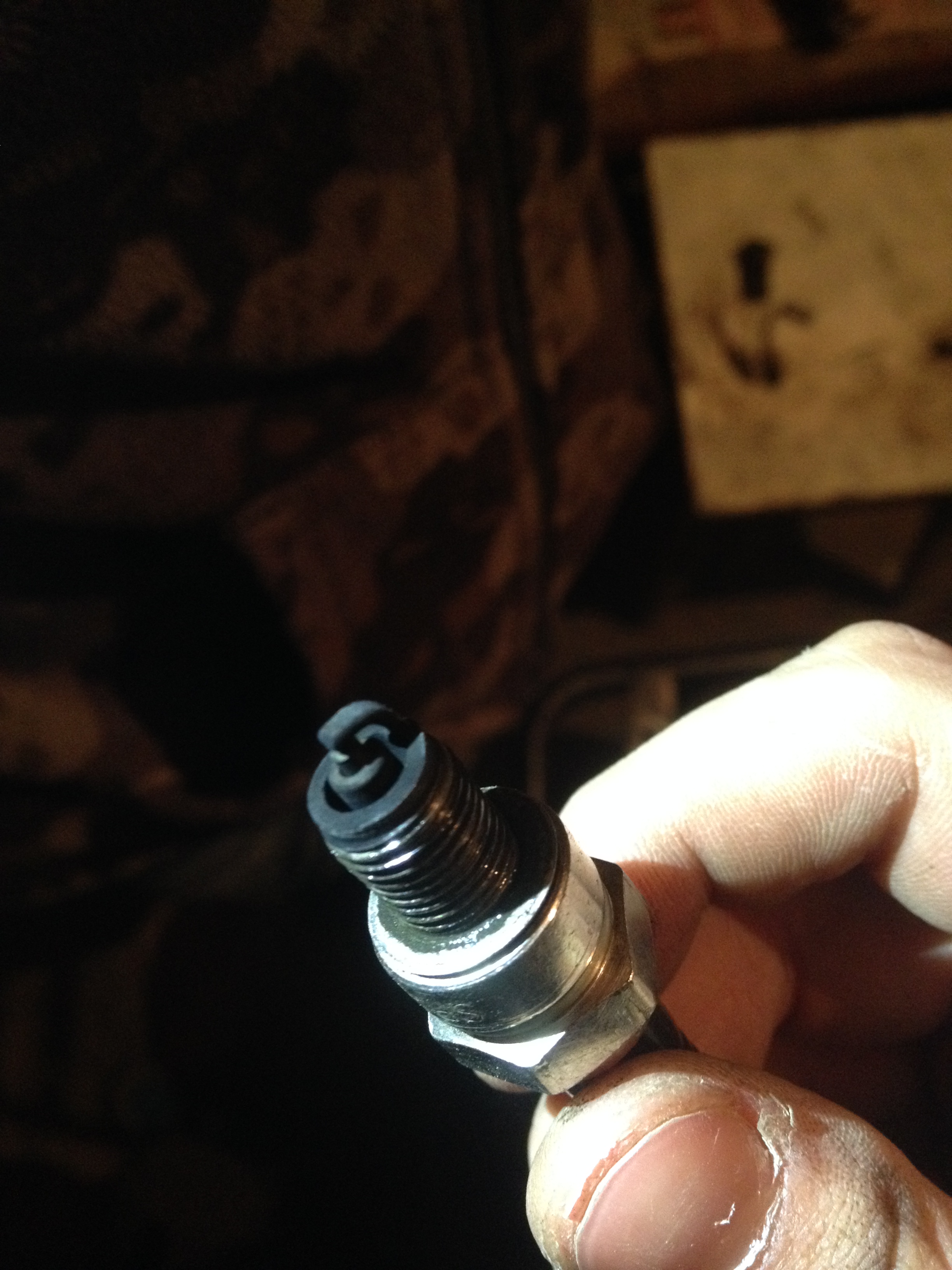

цвет свечи
IMG_0627.JPG [ 730.28 KiB | Просмотров: 16832 ]
Заливать что? Свечу? Поплавковую камеру в карбюраторе? Судя по первой фотографии у тебя сворее "недобор" уровня.
Ну зачем сразу карб-то? Посмотри сначала на состояние своего, в частности, на посадочное место запорной иглы. Если оно ровненькое, вез выработки и "закусов", то нужно заменить только иглу из рем.комплекта.

По поводу свечи: не парься - всё нормально, слабо дёргал просто. Ничего двигать никуда не надо. Сила искры хорошая, цвет (на сколько реально может передать видео) сине-белый - тоже хорошо.

Уровень нужно мерять на заведенном моторе.

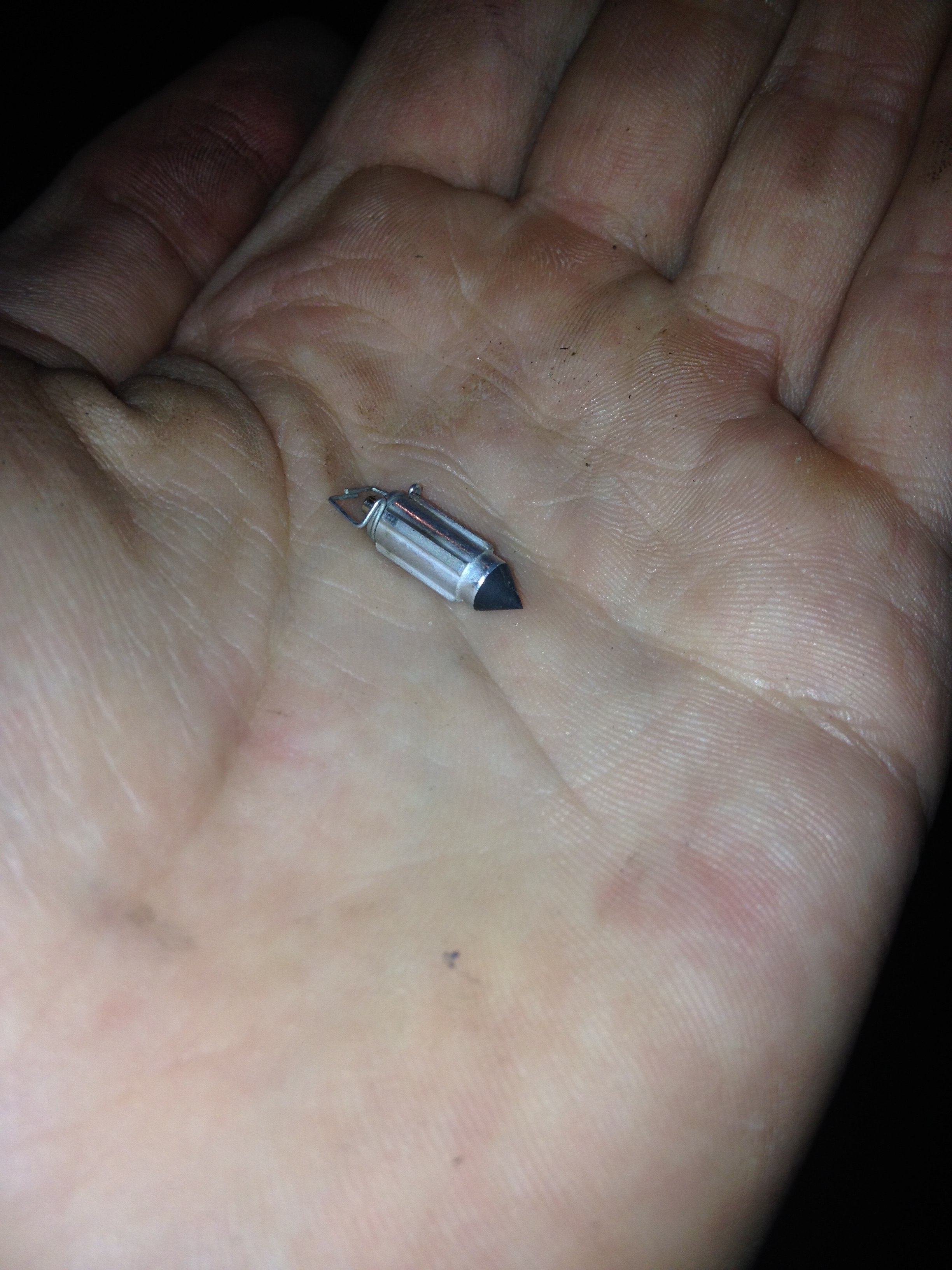

Износ главной иглы - только замена.
Износ запорной иглы - можно подпилить разок.
Либо воздуха мало в мотор поступает и он жует вместо него бензин из карба больше чем положено, либо внутри карба какой косяк типо открученного жиклера.

да, может ли из-за иглы заливать свечу? кстате та игла(запорная) что в поплавковой камере идеальная, а вот на язычке есть выроботка

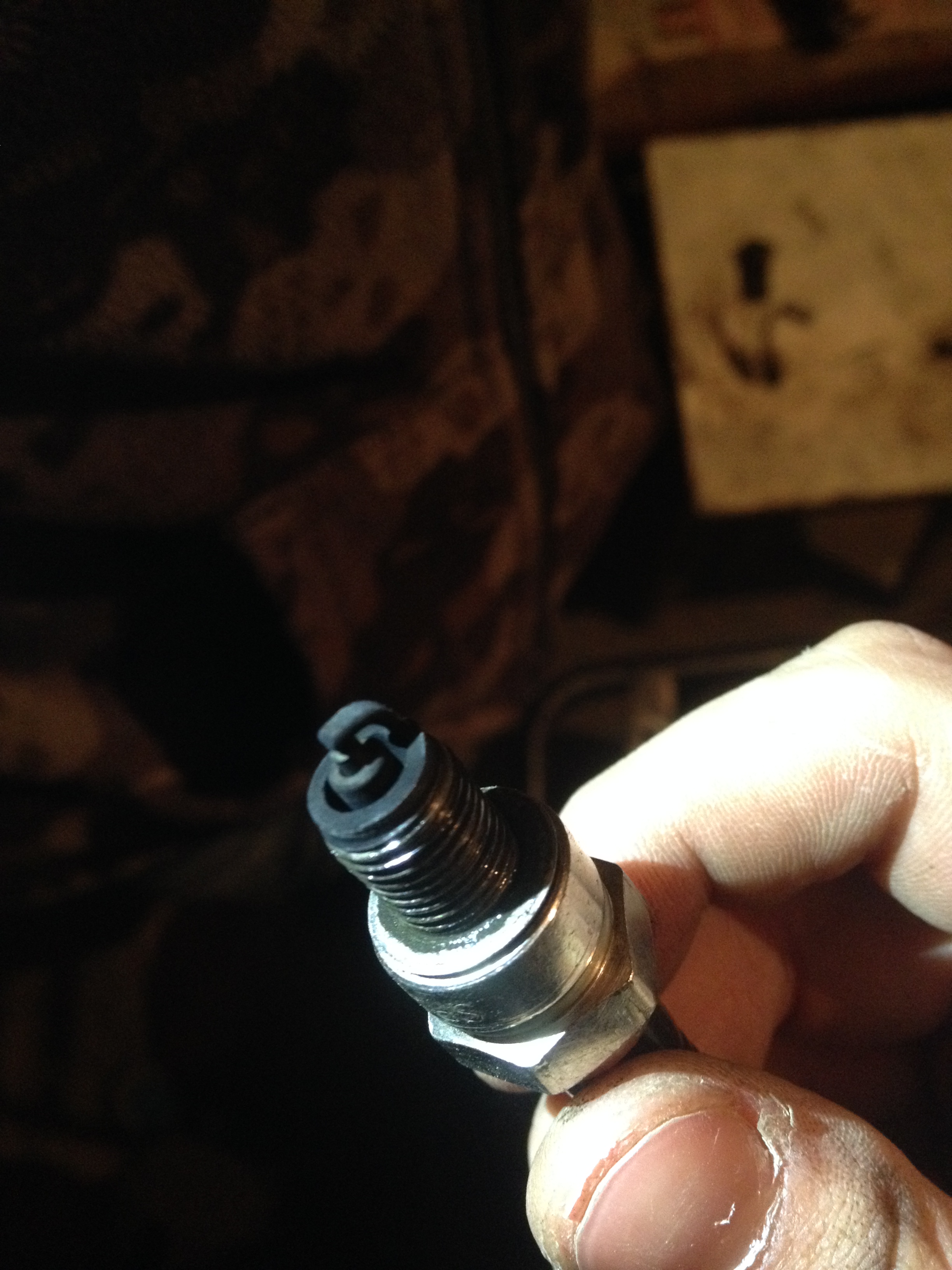

когда сделал уровень, ещё меньше скутер начал лучше ехать, свеча не мокрая уже но чёрная, но опять таки едет рывками, может быть дикий рывок и потом опять стреляет(пердит) и это если "игратся" ручкой газа, монотонно вообще не едит)

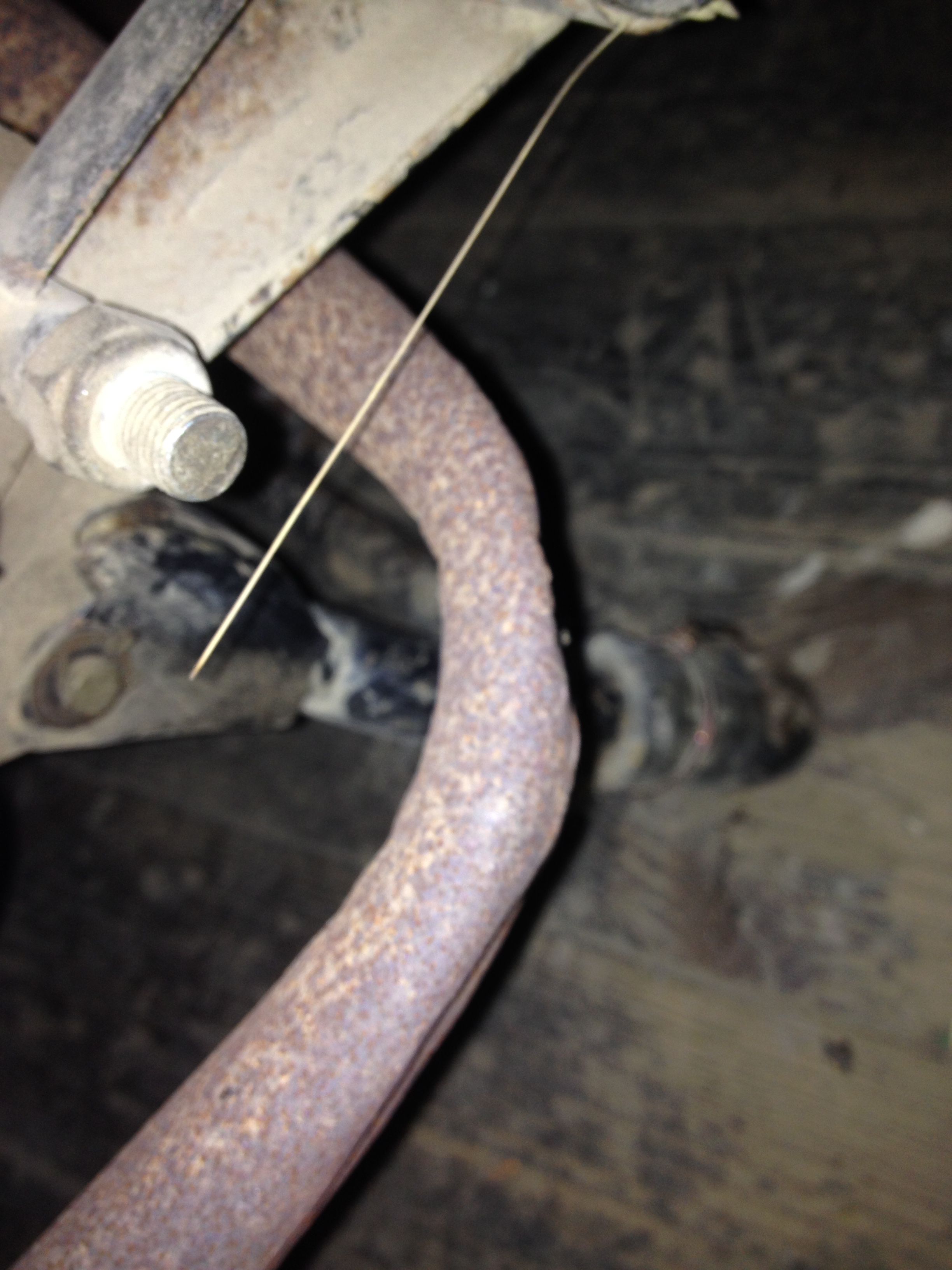

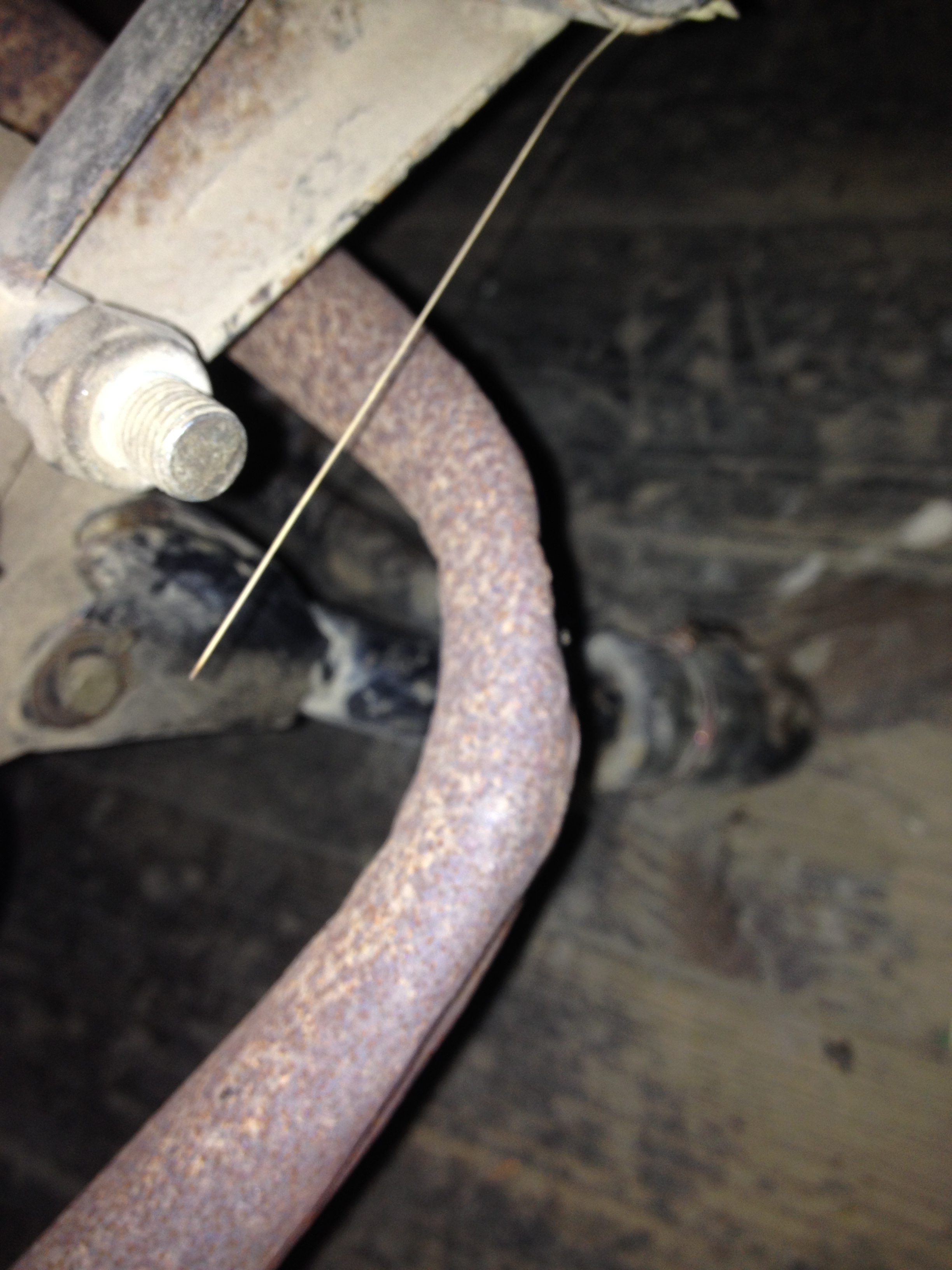

кстате заметил что выхлопная труба гнутая, не может ещё из-за этого быть проблем?
IMG_0671.JPG [ 1.5 MiB | Просмотров: 16773 ]
IMG_0673.JPG [ 1.51 MiB | Просмотров: 16773 ]
IMG_0666.JPG [ 1.91 MiB | Просмотров: 16773 ]
IMG_0665.JPG [ 1.68 MiB | Просмотров: 16773 ]

1. Выставить всё же уровень топлива в поплавковой камере по срезу крышки, как должен быть. Судя по твоему описанию, игла держит герметично. Выработка на язычке не критична - максимум из-за неё уровень уйдёт чуть выше, что у тебя не наблюдается.
2. Проверить ещё раз всю впускную систему. Снимай фильтр с патрубком, затыкай в фильтре все впускные отверстия (главное + внизу маленькое отверстие-дренаж) и пробуй через патрубок засосать воздух. Подсасывать нигде не должно ни капли.
Плюс, при открытой системе воздух должен идти без значительного сопротивления. Может где патрубок изогнулся или маслица на фильтр переборщил. Это может быть причиной богатой смеси.
В любом случае, без этого пункта следующим заниматься нету смысла.
Не очень удачный ракурс фото (лучше было бы снять как раз характер самой вмятины, анфас так сказать), но имхо сечение колена в этом месте уменьшилось значительно. На состав топливной смеси она практически не влияет, а вот "душить" мотор на высоких оборотах может заметно.
Тут как бы вариантов всего 2: новое колено или вырезать повреждённый сектор и вварить новый. Если есть возможность, то можно сразу отрезать всю трубу и загнуть+вварить новую бОльшего диаметра. Всё же объём увеличился больше, чем в 1,5 раза - улучшится продувка на высоких оборотах со всеми вытекающими бонусами.

свеча с одной стороны кофейным цветом, с другой темным

Игла в верхнем положении при переливе? верни на среднюю метку, выставь уровень в поплавке верный и далее по списку сверху.
