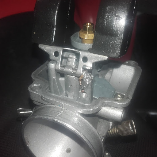

На фотке белый штекер, это выход с коммутатора на массу и на катушку, когда рассоединял его на заведенную, конкретно так потрясло током ,возможно ли что импульс на катушку ,по влажному штекеру пробивало на массу ... сколько там вольт?

сколько там вольт?
Должно быть не более 400 Вольт.

Keila писал(а):
сколько там вольт?
Все зависит от пределов мультиметра, его входного сопротивления и пр. прелестей. У меня показывало на одном 80-120в,на другом 40в . Оба 830в. Еще работающие свечи наводят помеху. Сопротивление ВВ обмотки примерно 500-600 Ом.

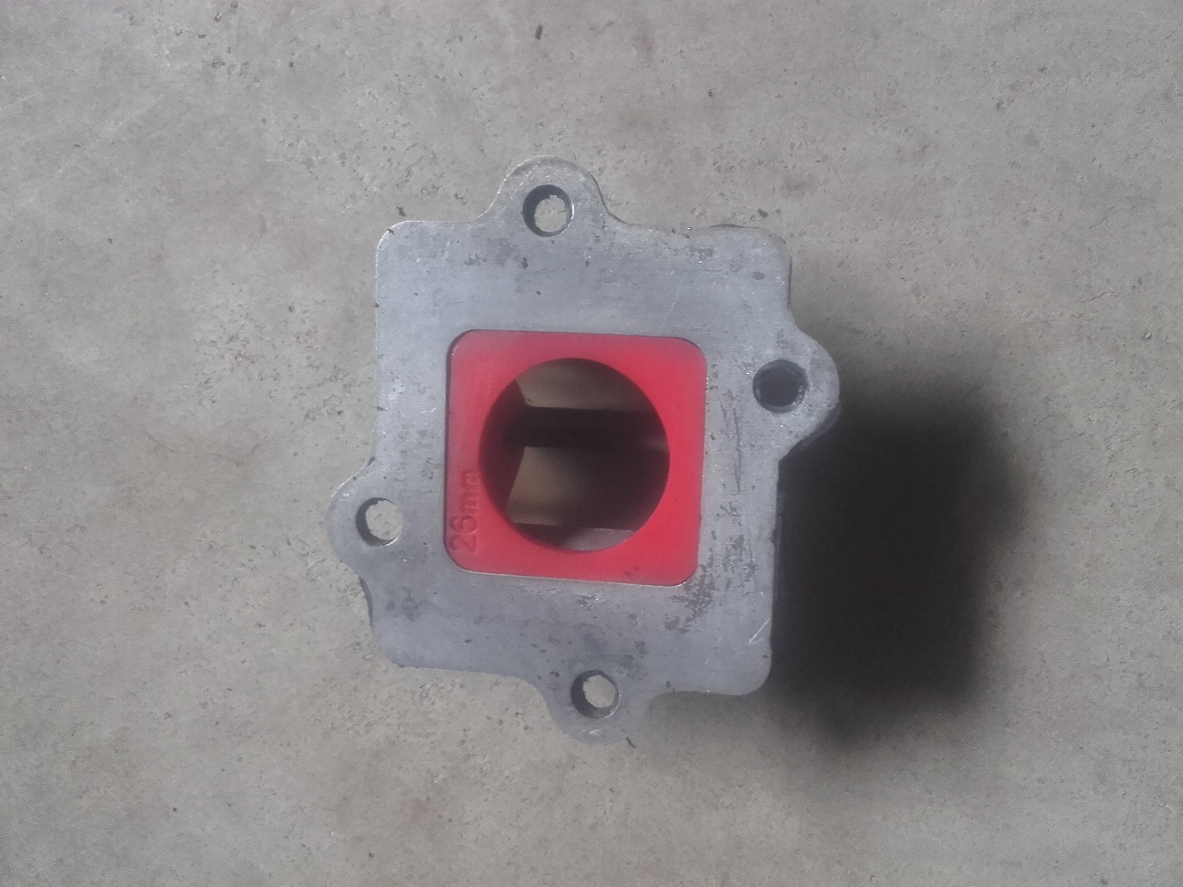

Эх, клапан чист, не песчинки ,правда есть один грустный момент, корпус клапана и коллектор на 26 мм. :(
