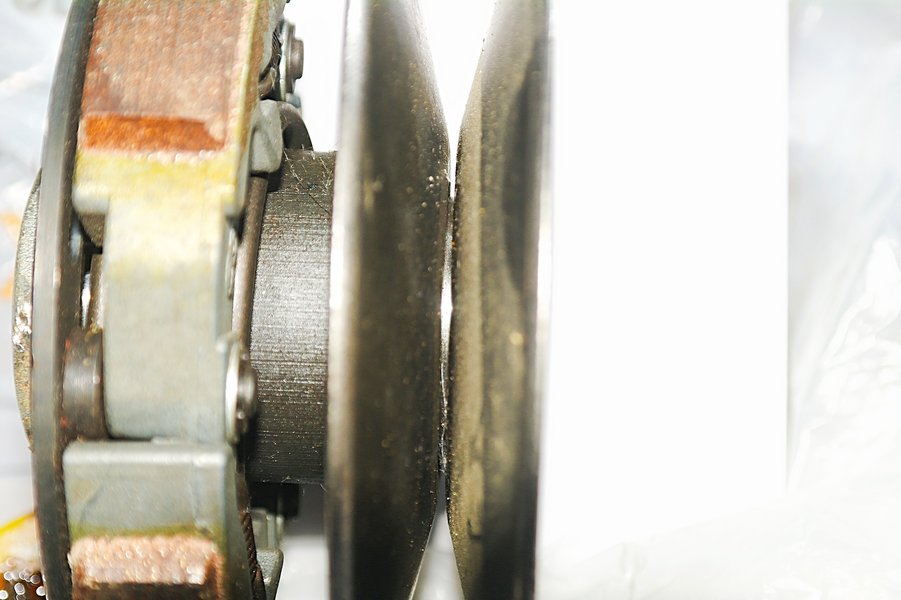

Игорь, а давай я изложу всё, как я это понял? Изначально имелся мапет 50 кубов,
Павлентий писал(а):
Достался нахаляву с пробегом 1000.
.....Так что усовершенствовать его сам бог велел. ....И началось....(Читай первый пост).....
Павлентий писал(а):
Обороты 5000. На подножке крутит нормально. В горку еле ползет.
Вот это для меня странно. Обороты на подножке, без нагрузки, и с нагрузкой в горку + наездник должны быть равны? Регулировка клапанов. Какие зазоры были установлены - неведомо. Далее он занялся карбом.
Павлентий писал(а):
- Карбюратор. Промыл. Рассверлил воздушные каналы со стороны впускного коллектора. ХХ появился а на динамике никак не сказалось. Свеча белая. Заменил гл. жиклер. Был примерно 0.75, поставил 0.95. Чуть лучше поехал но еле заметно. - Заменил воздушный фильтр (сбрызнул спец маслом). Не помогло.
Не помогло.
Павлентий писал(а):
- Вариатор. Открыл, завел, заглушил. В торке ремень не выходит на макс хотя ремень не натянут. Смотрел-смотрел, нашел что тарелки торка не смыкаются. Разобрал, промыл, сточил в направляющих излом. Собрал-поехал. Лучше но не на много. Торк так и не сжимается.
А тарелки торка у всех не смыкаются. (Фото ниже). И ремень лежит в торке не выше тарелок, а на 1 - 1,5мм ниже. Смысл усиливать пружину огрызком? Ремень буксовал в торке? Ведь чем туже пружина, тем больше усилие требуется двигателю. И вообще удивительно, что после всех манипуляций мапет еще живой.
Единственный выход - это увеличение кубатуры.
SAM_4992_2.jpg [ 67.87 KiB | Просмотров: 17134 ]
Хотите верьте, хотите нет но у меня смыкаются. Фото могу в понедельник выложить. Ремень лежал в торке минимум на сантиметр ниже максимума и провисал, глазом видно. Пальцами без усилия сжимался. Значит торк его просто не выжимал на радиус на холостых оборотах. А значит грузики ни при чем. Усилив колхозным методом пружину добился выхода ремня почти на максимальный радиус. Миллиметра 2 до верху.
И после всех этих манипуляций мапед не только живой но добавил немного динамики и 10 км/ч к максимальной скорости.
