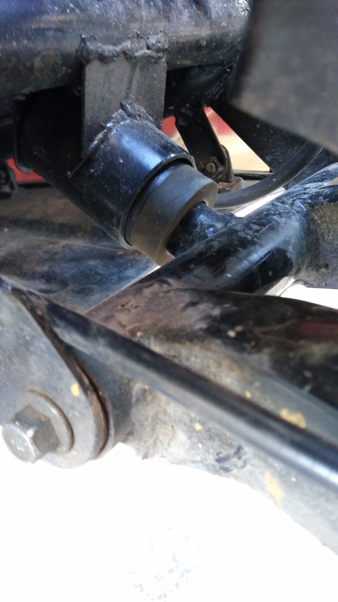

Irbis Centrino 50cc. Взял с рук, подвеска была убитая, поменял переднюю вилку, стал очень мягким спереди, кочки не чувствуются, но зад подпрыгивает, хотел поменять задние амортизаторы, консультант в магазине отговорил, говорит нормально еще амортизируют, хотя доверия к нему нет, уже один раз он был не прав. Вопрос такой, как понять, что заднюю подвеску нужно менять? Возможно дело не в ней, нашел еще Демпфер подрамника двигателя, может его заменить нужно, мне показалось, что он вдавлен (приложил фото), хотя может так и нужно или сайлентблоки как то проверить?

Смотри и шатай, людей с мозгом этому учить не надо.

1 смотришь визуально ,не должно быть подтеков масла,так же оцениваешь состояние резинок крепления
2 давишь на богажник и сразу отпускаешь (продавливаешь немного ,чтоб подвеска просела см на 5) и слушаешь,есть ли посторонние стуки в амортизаторе.Если есть стук ,смотришь более внимательно где он(в самом амортизаторе ,или его креплении) Полностью исправный стучать недолжен
3 раскачиваешь посильней и отпускаешь,при рабочем колебания прекратятся фактически сразу(зависит от жесткости амортизатора на данный момент,возможно будет одно колебание),на полностью нерабочем будет раскачка,пока пружина не успокоится.
4 Основное .если все вроде нормально,но при движении вертикальная раскачка все равно напрягает,значит стоит поставить амортизатор более жесткий.(можно снять свой и пойти с ним в магазин для сравления,или почитать на форуме кто какие ставил и что получилось)
5 разбитые сайлентблоки двигателя и подрамника,будут давать стуки при старте/останове и движении по неровной дороге,так же будет вилять жопа при движении на срезанном асфальте к примеру,но вертикальной раскачки не будет.Эта здоровая резинка на подрамнике может влиять если отсутствует совсем,или разбита в хлам.

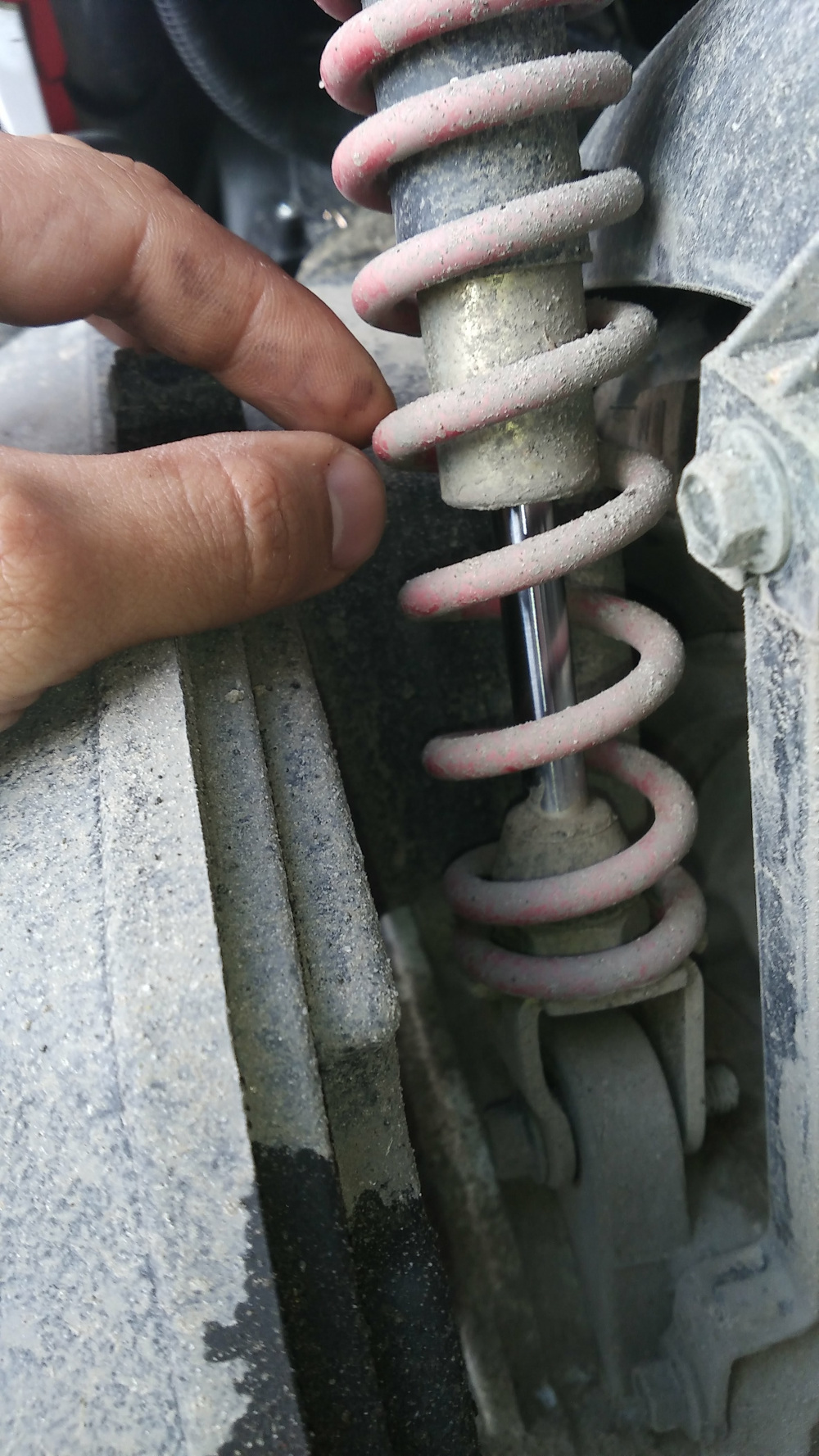

Это супер полезный коммент, спасибо! Все по сути и толково. Только, у меня настолько жесткие задние амортизаторы, что под весом моего тела они максимум на 1см опустились и они очень короткие 5 см это наверное их максимум. Может можно заменить на более мягкий, хотя я с подругой езжу, может жеский и лучше или они таким образом из строя вышли? Прикрепил фото с амортизатором.
Тут я пытаюсь раскачать его, но он почти не реагирует https://photos.app.goo.gl/CKP0u2OEADTjFHda2
Двигатель не стучит и на дороге не виляет.

Я сталкивался с таким на хонда дио ,это механический амортизатор ,то есть масла там нет и он действительно ужасно работает ...

А его можно заменить? Если амортизаторы будут выше и масляные? Или это конструктивно, если менять то только на такие же?
 Заголовок сообщения: Re: Подпрыгивает зад на кочках
СообщениеДобавлено: 24 Jul 2017, 11:43
Yurii84
Тебя ввели в заблуждение, амортизатор однотрубный, газомасленный.
СообщениеДобавлено: 24 Jul 2017, 16:48
Что-то мне подсказывает, что на данный скутер поставили два амортизатора от варианта под один амортизатор.
То есть там пружины большей чем необходимо грузоподъёмностью.
