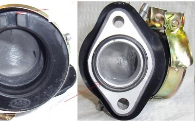

А если его снять, там всего 2 гайки, нагреть и поставить карбюратор, а потом с карбюратором на место поставить. И фильтр воздушный в сборе снять чтобы не мешал работе, а заодно разберешь и промоешь его весь от пыли грязи. Под горячей водой, где кипяток, они тоже мягче становятся. Главное карбюратор поставить плотно и ровно в паз патрубка, там выемка сверху есть. при закручивании гайки не перетягивай,все должно быть в меру. И резиночку не потеряй если есть такая снизу патрубка, смотри внимательно.
Dima1111111 писал(а):
не могу натянуть на карб входящий патрубок от воздухана!
32.JPG [ 59.73 KiB | Просмотров: 9290 ]

извиняюсь конечно, не так понял. возьми с собой ведро с кипятком. Сними весь воздухан, опусти в воду его часть, которую натянуть хочешь, как только входящий патрубок станет мягким, обтери тряпочкой, от воды и сразу натягивай. :-D Потом все прикрути на место. Разве это проблема. А как его сделать эластичным, может когда нибудь и узнаешь, дело времени, еще нам расскажешь. Кто ищет тот всегда найдет. Я на такие вещи не обращаю внимания, наверно это неизбежно.
