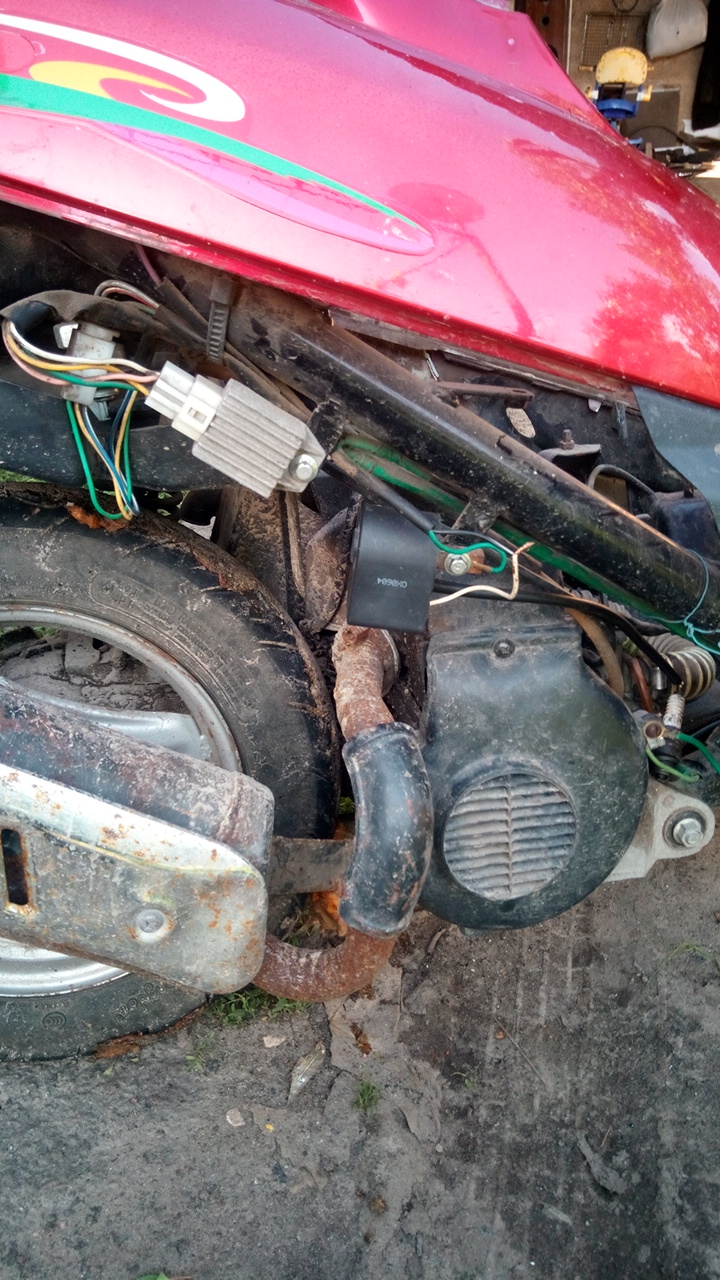

GXΩ писал(а):
Если у Вас скутер полный аналог Ямахи Минт,то да,коммутатор и катушка у него раздельные.
И вообще о каком мопеде речь то идёт?
IMG_20180721_181121.jpg [ 629.28 KiB | Просмотров: 14339 ]
IMG_20180721_181131.jpg [ 601.2 KiB | Просмотров: 14339 ]

Мне кажется Вам тогда надо посмотреть схемы чего то типа Сузуки Ран/Сузуки Сепия.

Всем спасибо, поменял катушку, искра появилась.
