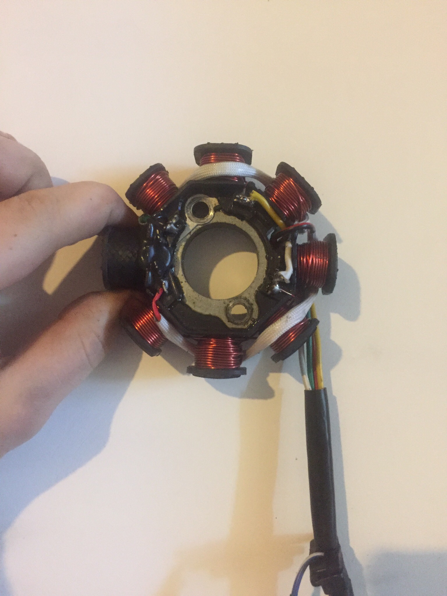

Повредил обмотку на статоре генератора. Заменил статор. Теперь при запуске такое чувство, что зажигание немного раньше. Работа двигателя - едва едва холостые обороты, при попытке раскрутить двигатель максимум что удается, выйти на холостые обороты. Металлический звон, подозреваю что происходит детонация. В момент запуска двигателя стартер встречает сопротивление, останавливается, либо его откидывает немного назад. Много гуглил, но никакой конкретики. Скутер 4т, 157qmj. Статор практически идентичен старому, магнитный считыватель с 1 проводом.
Колокол генератора стоит на своем месте.

Вопрос к знающим: может ли являться замена статора генератора причиной сдвига момента зажигания? Количество катушек совпадает, но вот одна, которая отвечает за образование искры имеет другое положение чем моя прошлая.
Может плохая масса, или что нибудь из этого может влиять на подобные проблемы с зажиганием? Всю голову себе уже сломал, кучу страниц в гугле перелопатил. Магия, не иначе.
Готов выслушать самые смелые предположения и мысли на счет описанной мной неисправности.

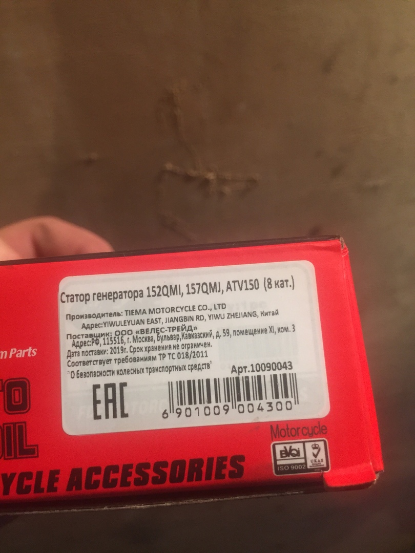

Это надо было в первую очередь смотреть,а так же дохлые стартер и АКБ.О каком зажигании может идти речь,у Вас колено еле крутится.
Какой конкретно статор поставили?

Стаж: 45
Попробуйте поставить датчик от старого статора.
Стартер, к слову относительно новый. Пару месяцев как поставил.
