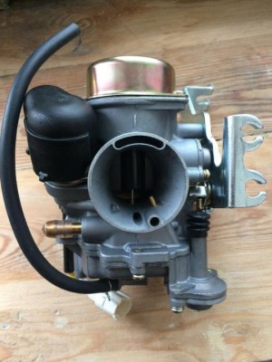

добрый день скажите а второй штуцер на котором нет шланга куда идет ?
кк.jpeg [ 60.21 KiB | Просмотров: 19903 ]
вот этот
