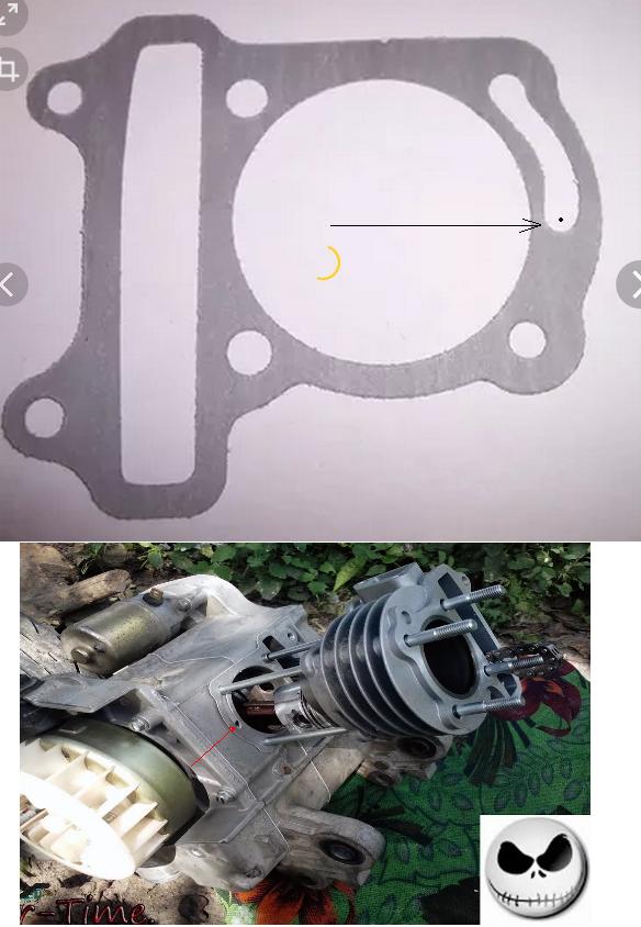

При установке этой прокладки цилиндра, главное не закрыть ею этот масляный канал на картере, ну и желательно не повредить её в этом месте, а также избежать попадания частиц от неё самой.
filtr.JPG [ 63.94 KiB | Просмотров: 20345 ]

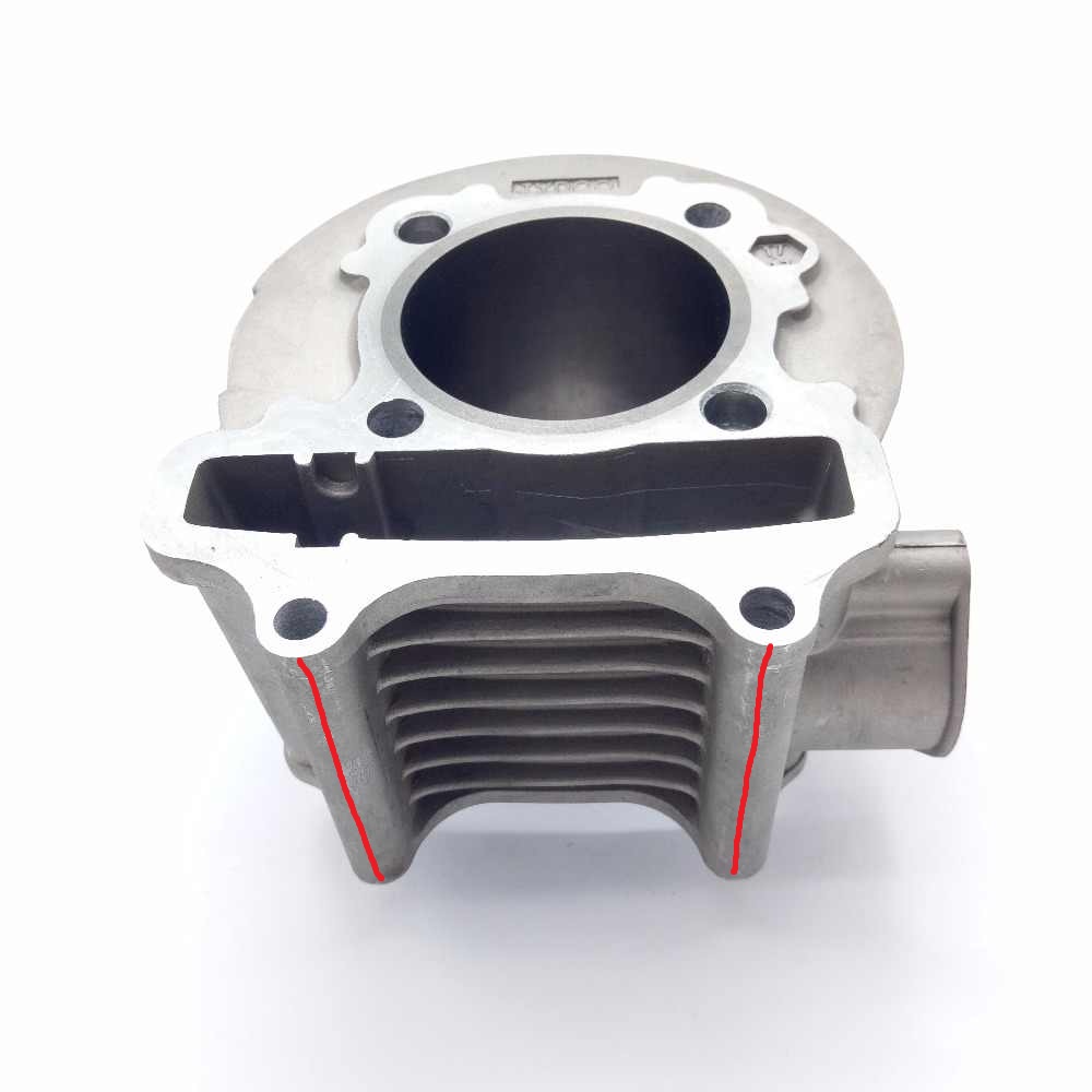

Ну, моя проблема всё ещё актуальна :( В масле постоянно та часть, в которой проходят два дополнительных болта крепления сбоку. Если не ошибаюсь, то там должны быть на них закручены гайки как на глушителе, а я их потерял и теперь простые гаечки. Через них может масло выбивать? На картинке отметил красной полосой какие части больше всего в масле

может плоскости ушли? попробуй металлической линейкой проверить плоскости головы и цилиндра.

SeReGa_38RUS
Ну возможно эта часть у тебя и не прижата нормально, отсюда и подтекание. С того боку где идет подтекание, ставится 2 длинных болта, и хорошо протягивается но не до одури, уже после основных 4 гаек распредвала и коромысла. Ну не знаю, если уж по вашему там будет такой большой зазор что масло гонит, то прокладку слегка с краев можно и герметиком подмазать.
