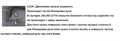

Вот что в инструкции написано кстати:
В скутерах JIALING QT16 открытие багажного отсека под сидением так же происходит с замка зажигания.
Для этого нужно повернуть ключ влево ( против часовой стрелки).А для блокировки руля ключ нужно утопить вглубь и повернуть против часовой стрелки, повернув руль при этом влево.
Я так и сделал и на видео запечатлел.

tobik2000 писал(а):
ДОМОВОЙ писал(а):
tobik2000
Посмотри тут. .... https://pandia.ru/text/78/359/1180.php
век живи... впервые такое вижу. ИНтересно, замок управляется тросом? если да, то я бы скинул клюв для оценки состояния
