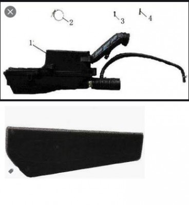

С фильтром дела обстоят следующим образом, фильтр из-за поломки заводского и трудного доступа к магазинам, пришлось поставить масляный с К-700 BOSH (раньше он вполне справлялся со своей задачей) не уверен, что дело может быть в нём. Пробовал снимать его и прикрывать поток воздуха (не сильно) начинает глохнуть. Иногда при старте он может "подтупить" даёшь газу, его как будто заливает, он думает 0.5-1 секунду и потом едет. Есть такой же фильтр но пропитанный маслом, может стоит его попробовать?
Комментарий к файлу: Фильтр стоит такого типа

Надо ставить все по стандарту как на картинке. Неизвестно как там формируется сопротивление воздуха, какое оно, хватает ли обьема того воздуха который есть на данный момент, какой должен быть. С чем то таким эксперементировать можно но не нужно, Стандартный фильтр дает определенную закономерность подачи воздуха в нужном обьеме, и нужном сопротивлении. Все это высчитано до нас, мы лишь этим пользуемся, и не изобретаем новых велосипедов без надобности. А что там у тебя такое и как оно работает мало представляю, могу догадываться, что может ты суешь его прямо в карбюратор, тогда это вообще что то невообразимое для меня. Конечно такой фильтр пропитывать вовсе не надо, это и так видно. Вернись к стандарту и от него пляши дальше.
