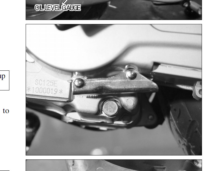

AVK-73 писал(а):
Выкрути боковой слева сливной болт.
Могло забить канал продуктами задира. В идеале половинить и всё промывать.
который снизу крышки вариатора? Увидел, только когда полез в документацию. А это тоже пробка?
daelim_пробка слива масла2.jpg [ 65.68 KiB | Просмотров: 16747 ]
daelim_пробка слива масла.jpg [ 97.46 KiB | Просмотров: 16748 ]
Пробег 12600, полет нормальный.
 Заголовок сообщения: Re: не могу слить масло из картера 157QMJ
СообщениеДобавлено: 06 Jun 2023, 00:17
Сообщений: 1168
Скутер: GXomegaS150
Стаж: ∞∞∞
pvs512 писал(а):
А это тоже пробка?
Это собственно и есть сливная пробка.

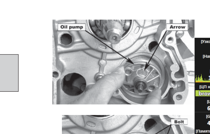

Посмотрел на старый распредвал, никаких отверстий нет. Походу масло поднимается вверх через втулки шпилек (по 2 шт. на поверхность) и попадает в оси коромысел, там подшипники скольжения. Ну и Лавр 5-минутка видимо не зря заливал, около 100 мл прямо через цепной колодец. После заливки Лавра заводил со снятой крышкой головы, ничего из башки не текло.
Update: только после того, как все собрал, нарыл другой мануал и увидел, что маслонасос снаружи вынимается.
Маслонасос.png [ 256.91 KiB | Просмотров: 16515 ]
