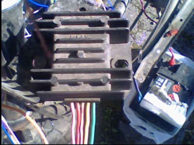

Люди нужна помощь в подключении регулятора напряжения !!! скутер lifan lf50qt 15-a
какой провод куда должен идти? 1-розовый 2-красный 3-красн+бел 4-желтый 5-зелёный
IMG0332A.jpg [ 257.25 KiB | Просмотров: 6553 ]
