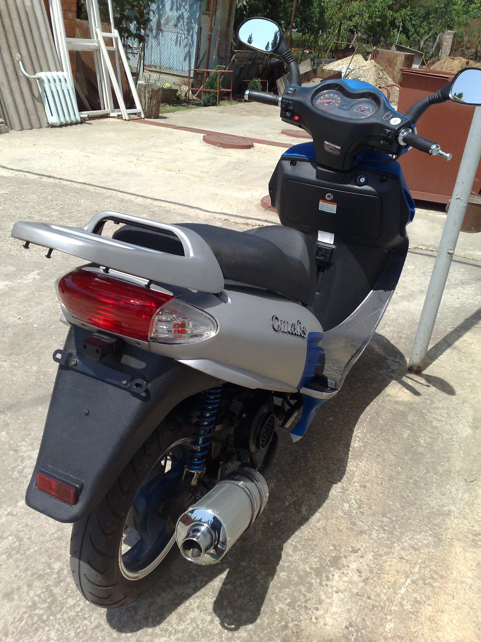

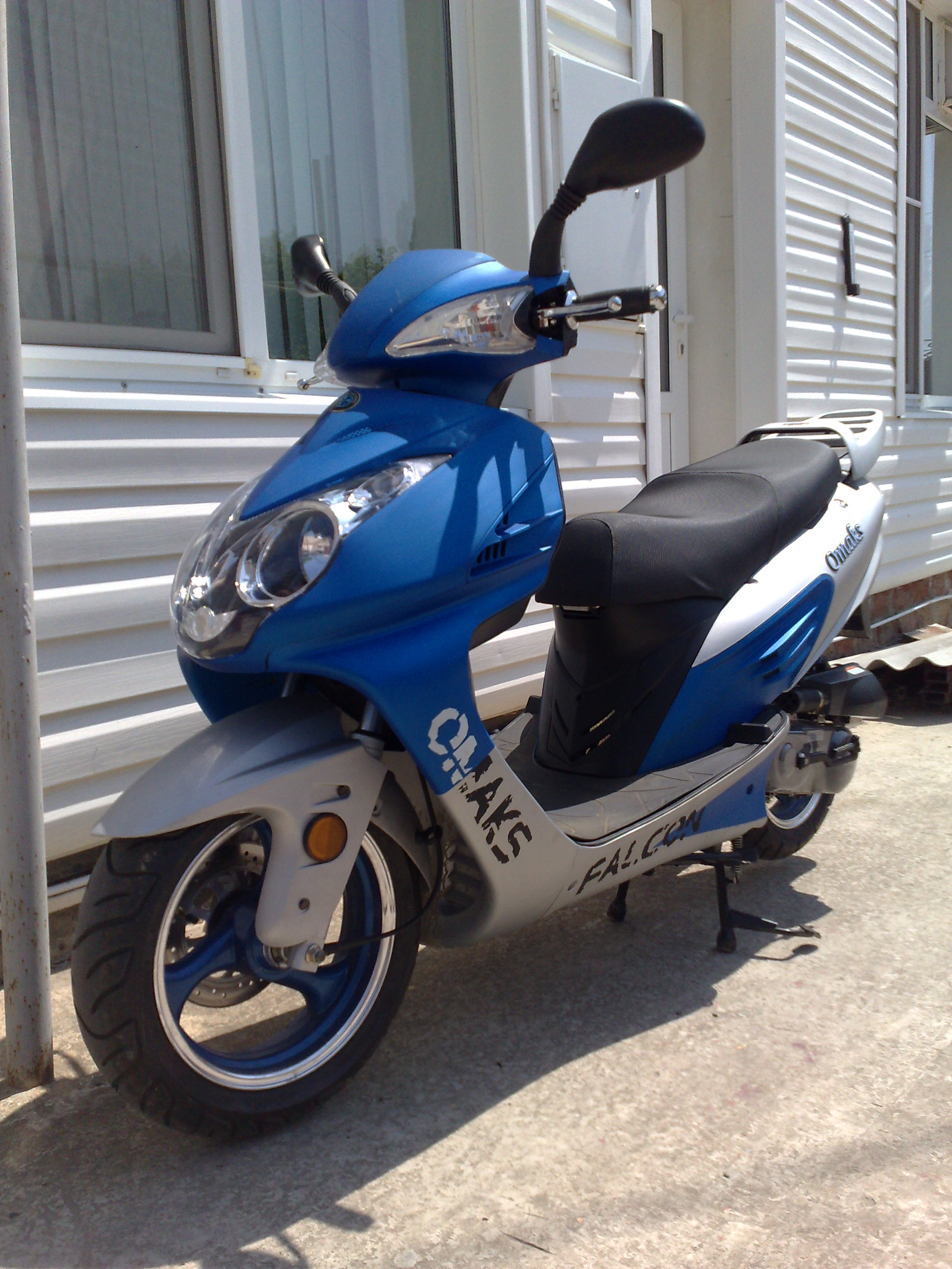

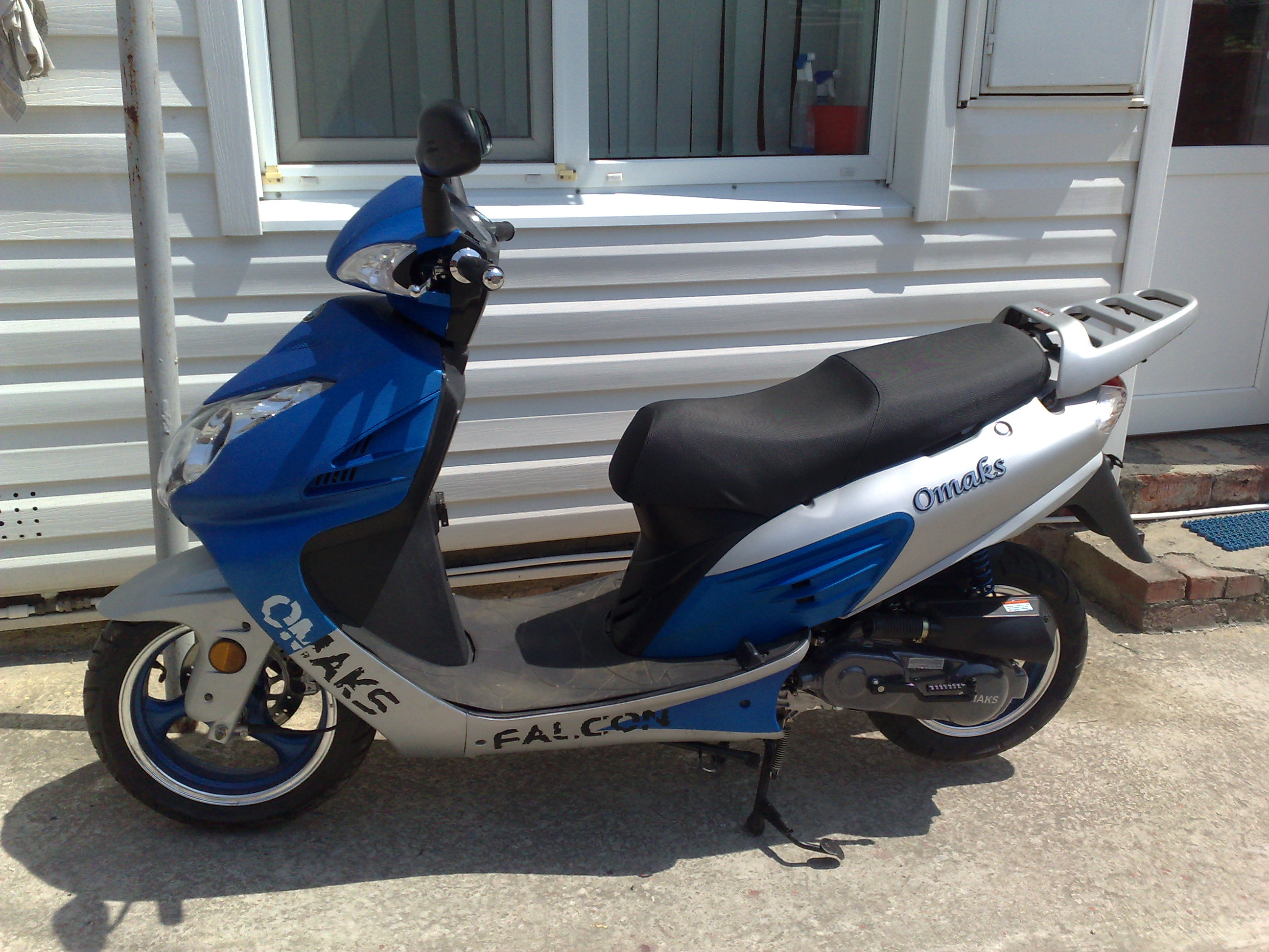

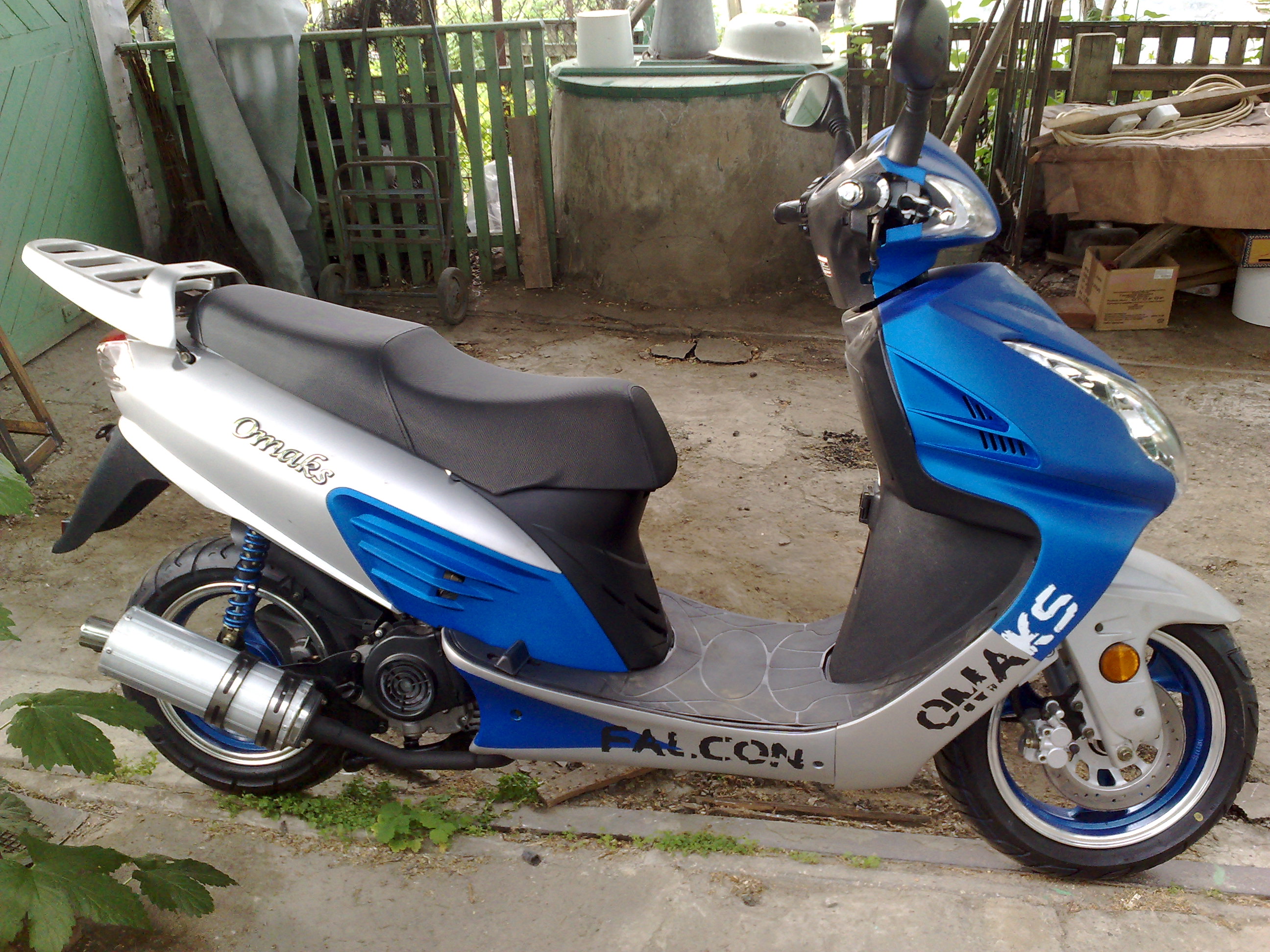

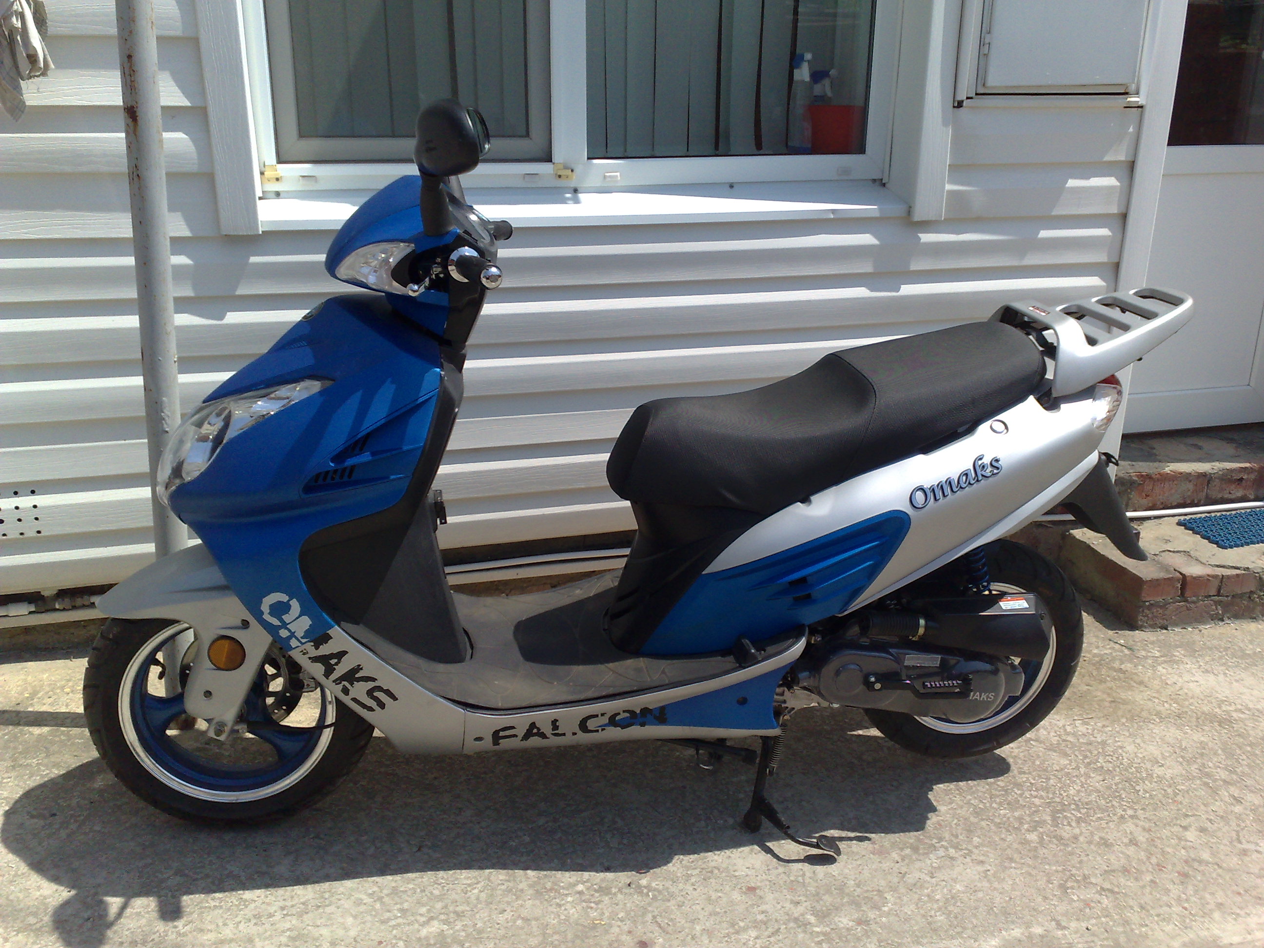

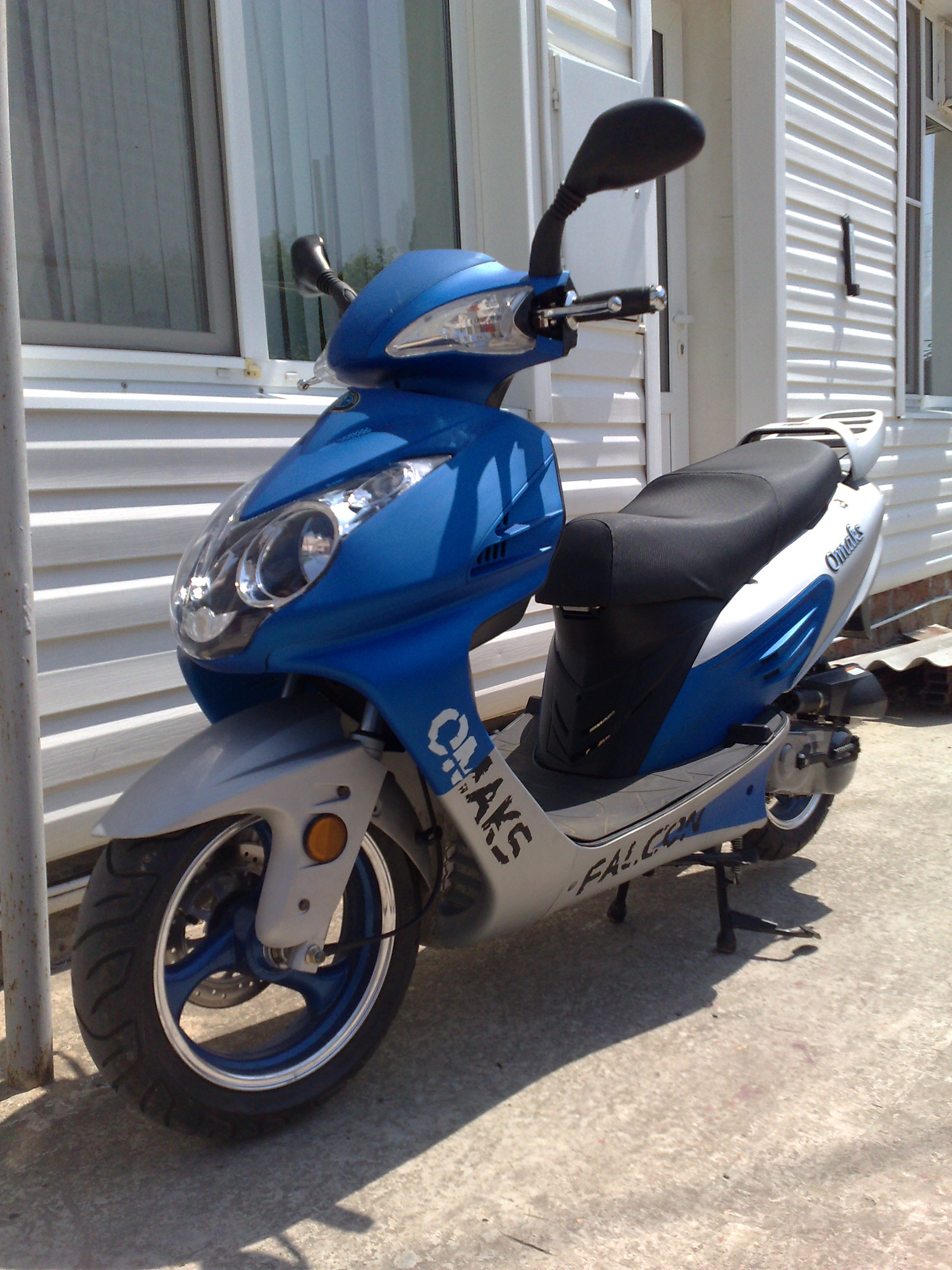

Приобрёл себе этого коня. Сразу поставил ЦПГ 80 см. Вот ссылка на сайт с моделями производителя: http://www.omaks.ru Купил случайно, хотел взять другой но когда оформил покупку и стали заводить оказалось что выбраный скутер 2-х тактный хотя утверждали что 4-х, а этот оказался единственным в магазине четырёхтактным. Пока проблем не было, правда заменил один топливный шланг (где-то пробил и не заметил). Скутер на обкатке, прошел 600 км, сменил масло в двигателе. Первые 300 ехал 30 км/ч, до 550 35 периодически разгоняясь до 45 с постепенным сбросом на 35, сейчас так же только от 40 до 50. Бежит не напрягаясь, хочется быстрее обкатать да попробовать выкрутить газ до упора. Хотел собрать о нём больше информации, но не нашел ни где. О производителе так же очень кратко сказано хотя по данным компания на рынке с 2003 года. Хотел бы послушать советы, мнения, впечатления, слухи по теме Omaks. Делитесь всем что есть. Это мой первый опыт с подобной техникой так что буду рад любой информации.

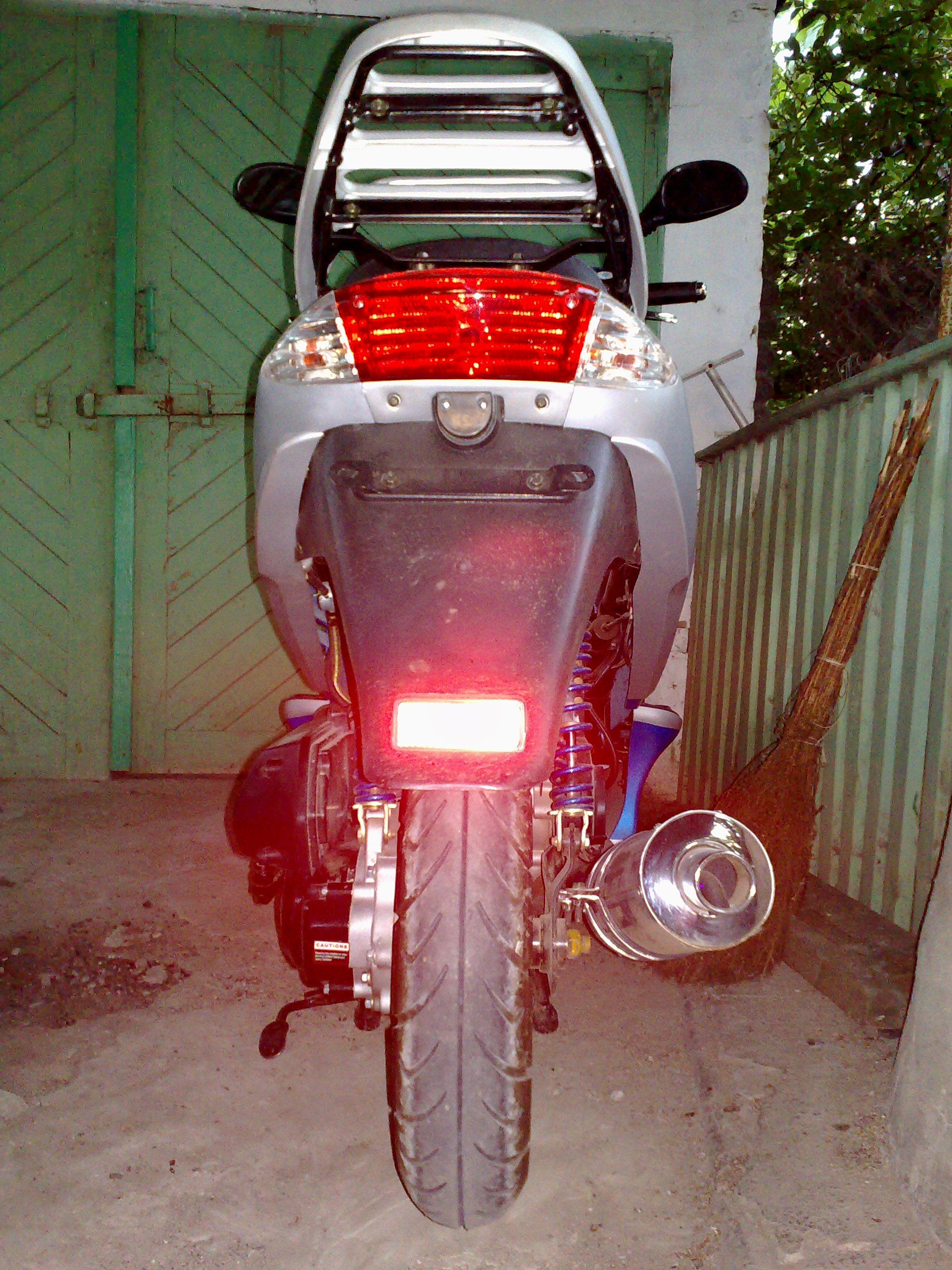

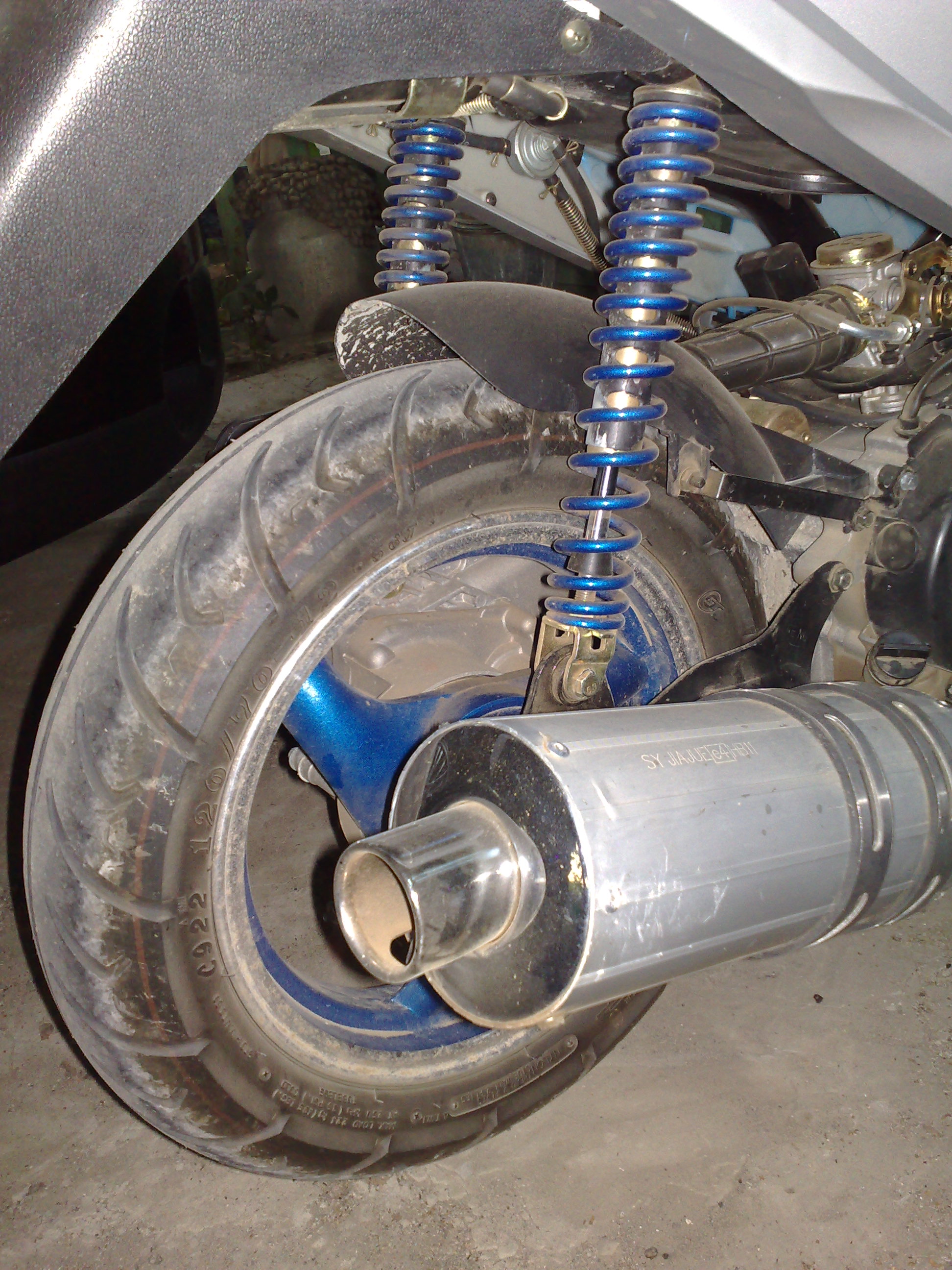

Мой рост 172, до земли достаю спокойно, а сама посадка кажется низковатой. Вдвоём пока не ездил (скут на обкатке), но сиденье большое на двух больших человек хватит за глаза, думаю сзади ещё спинку сделать. Амортизация правда жесткая, может со временем приработается. И заднее колесо хотелось бы пошире, хотя бы как переднее, да и диаметр увеличить (место есть), не знаю почему на нем экономят, нагрузка ведь практически 70% на него идет, да и сцепление с дорогой увеличилось бы, а так кажется что водит по сторонам как будто подшипники на ступицах разбиты. По началу аж останавливался и проверял где болтается. :) Может просто резина такая, или не привык еще.

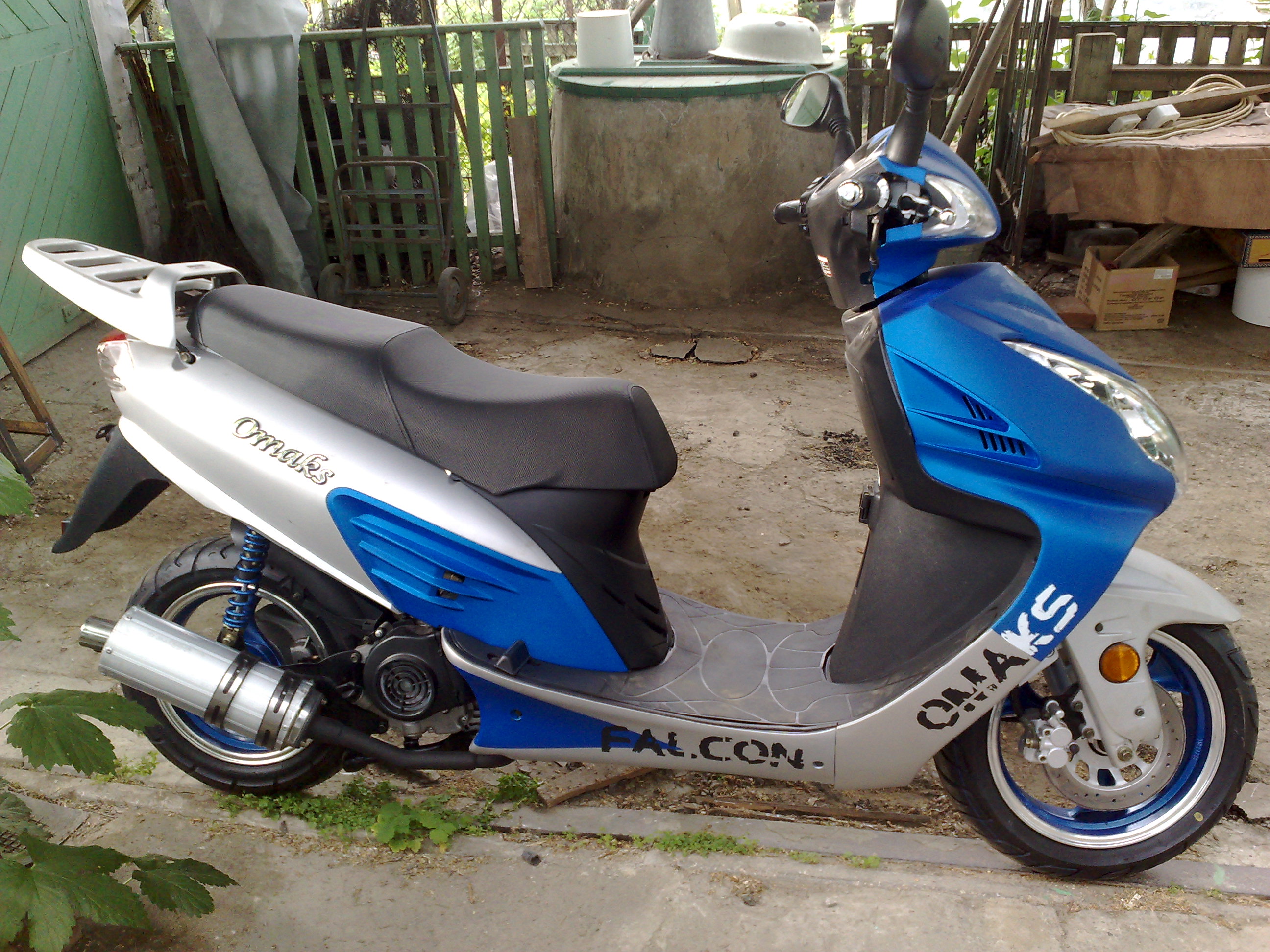

Куда там шире и больше-то.
У тебя 120/70-12? Максимум 120/80-12, ну или 130/70-12, больше не войдет.
А если по сторонам водит, греши на сайлентблоки а не на колёса.
А вообще-то похоже ты только что с мотоцикла (ИЖ? Восход?) слез :)

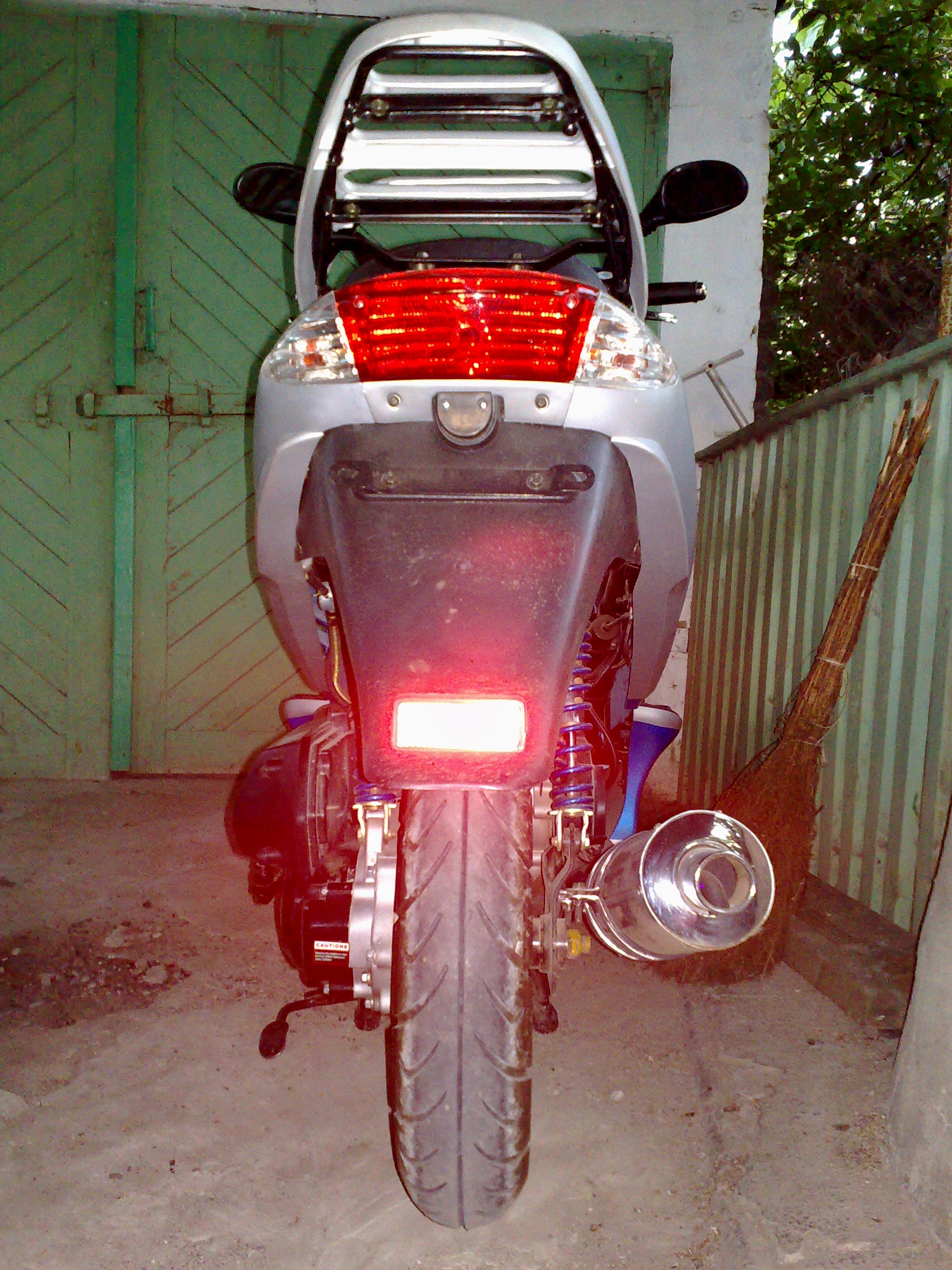

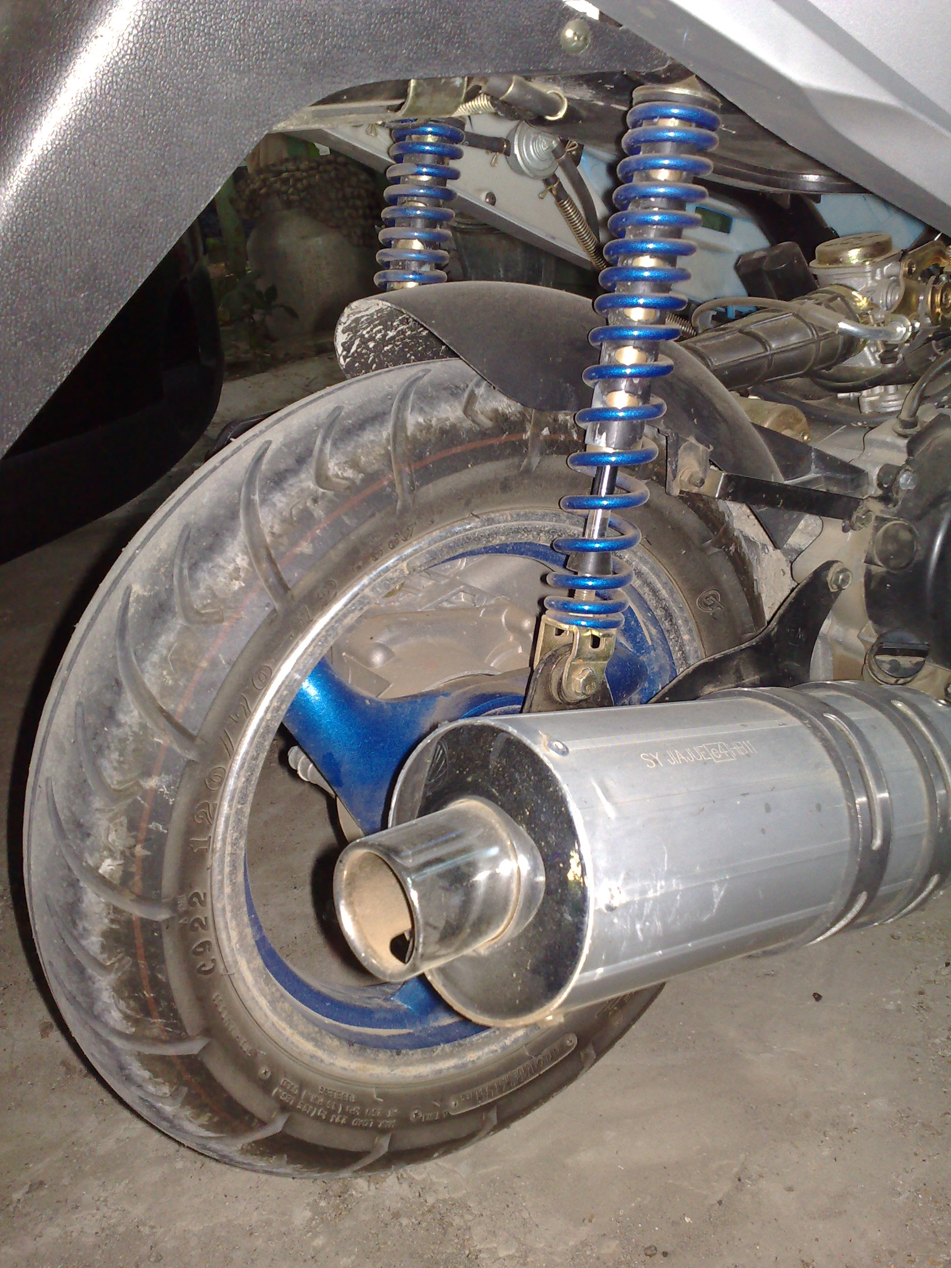

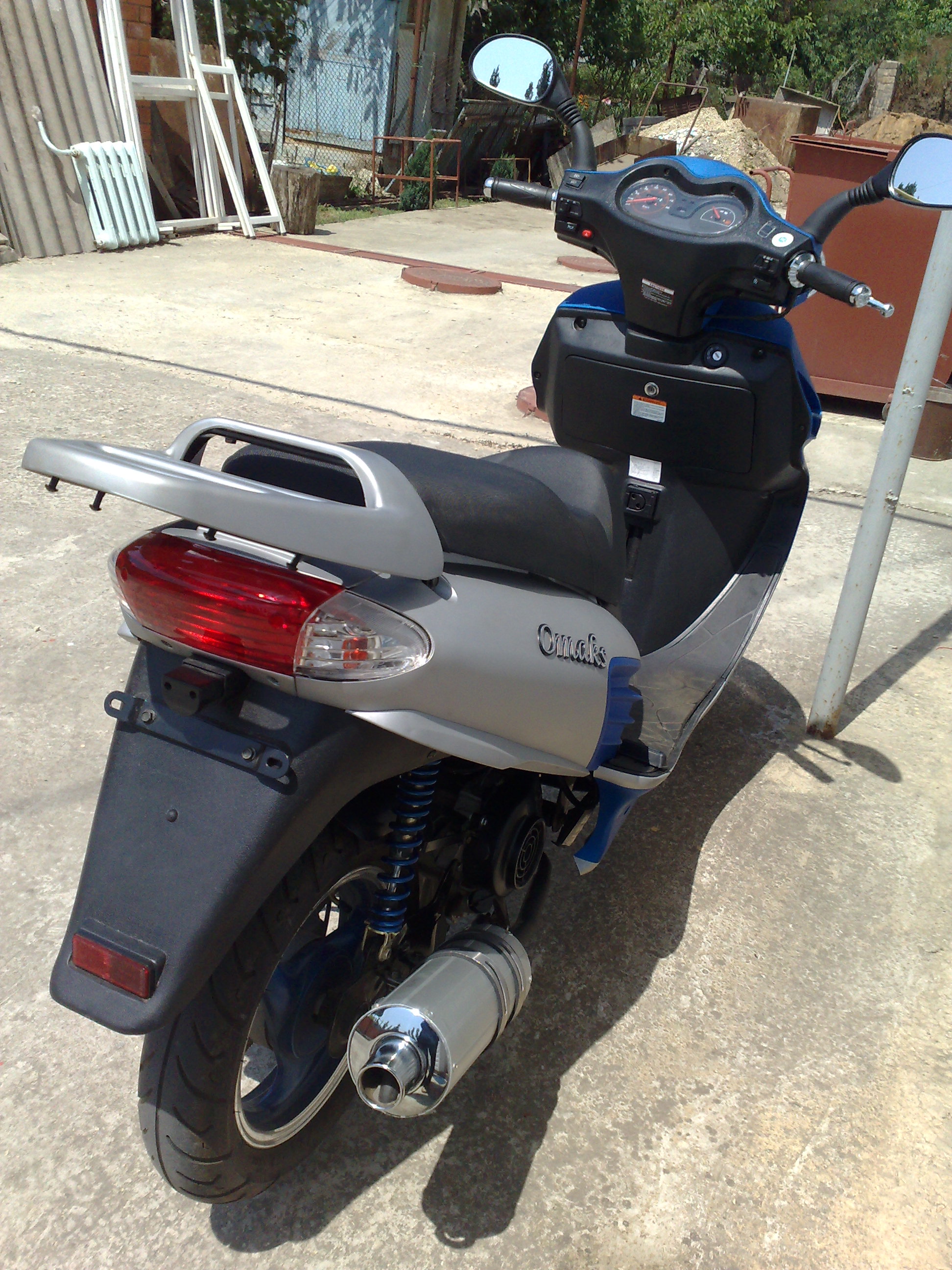

Заднее 120/70-12, переднее 130/60-13, но по отношению к размеру скутера заднее не смотрится совсем *DONT_KNOW*

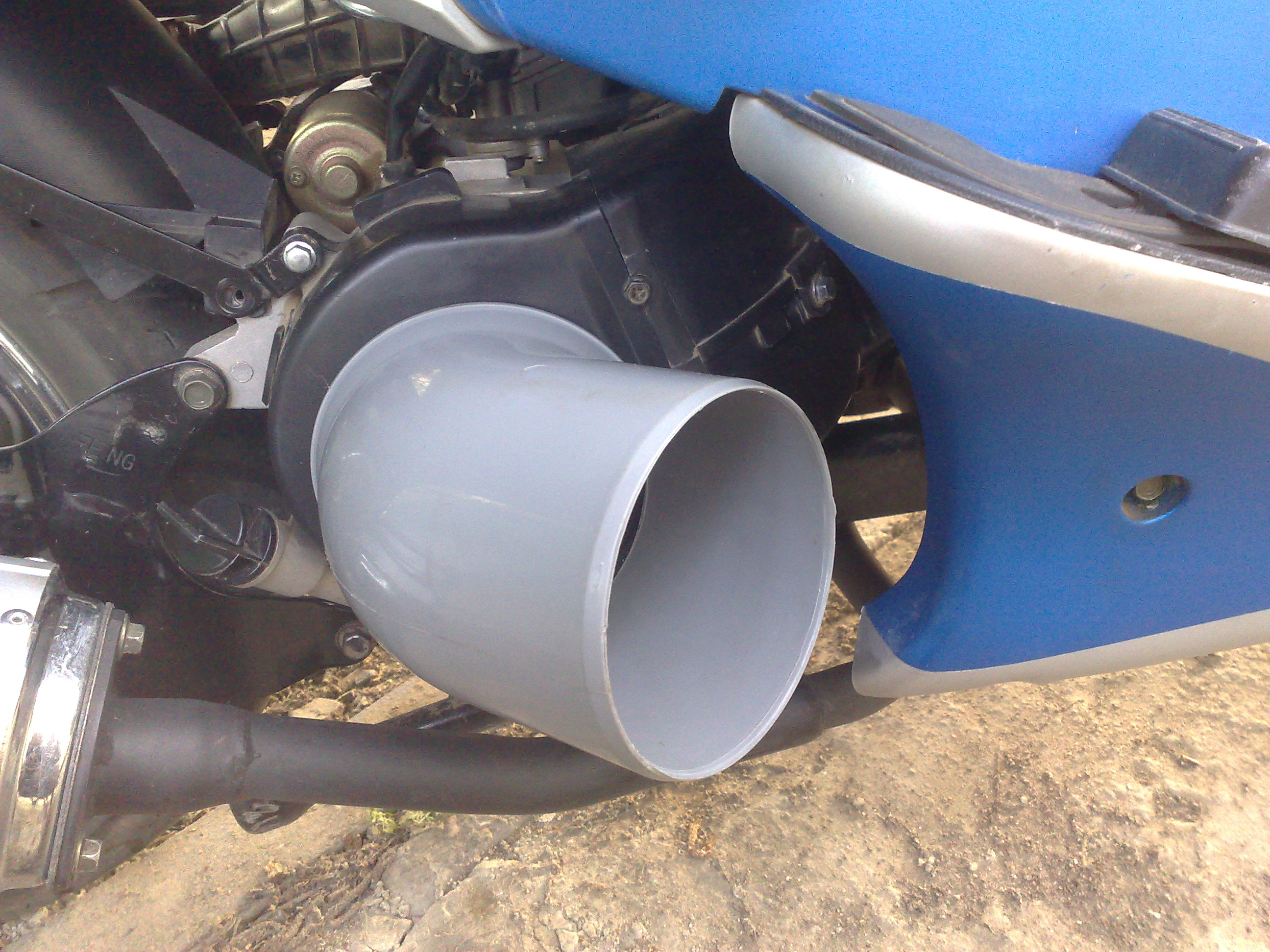

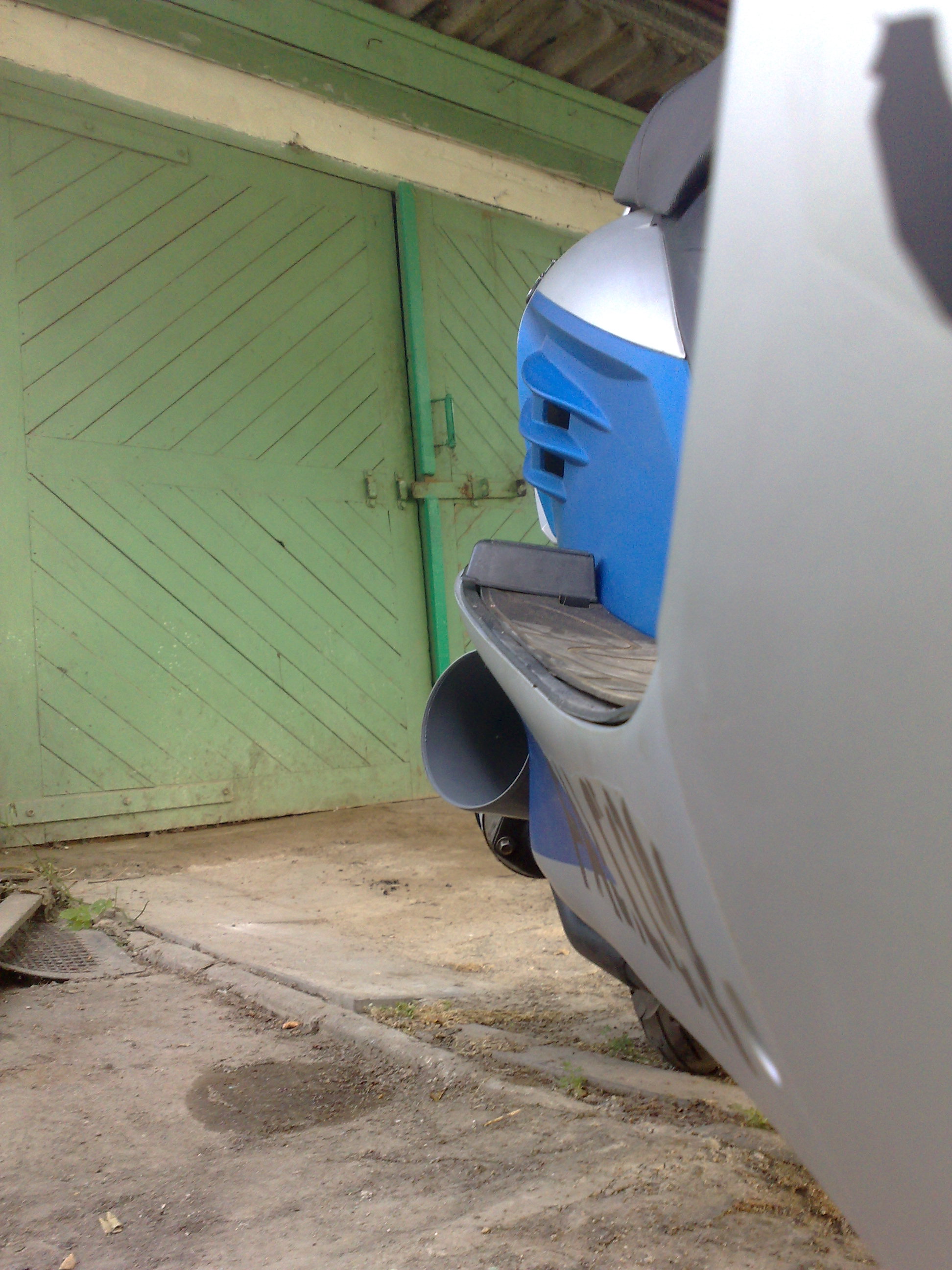

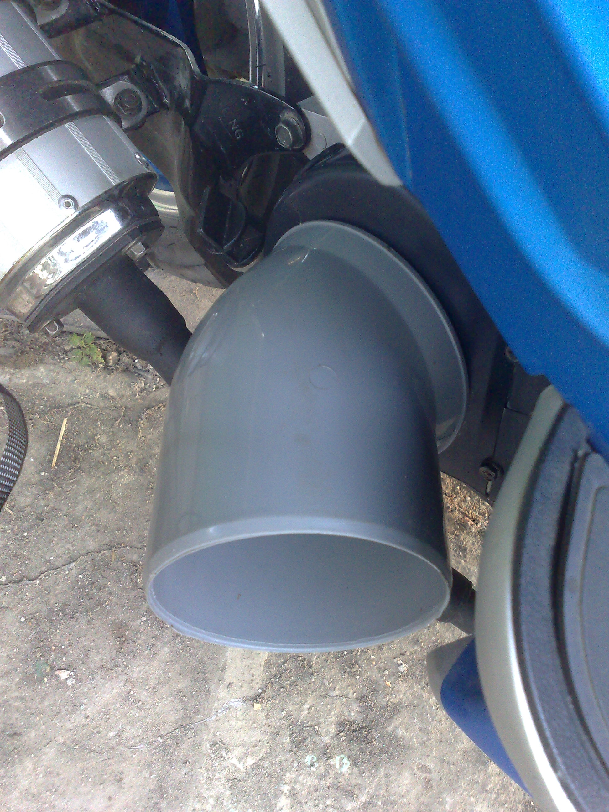

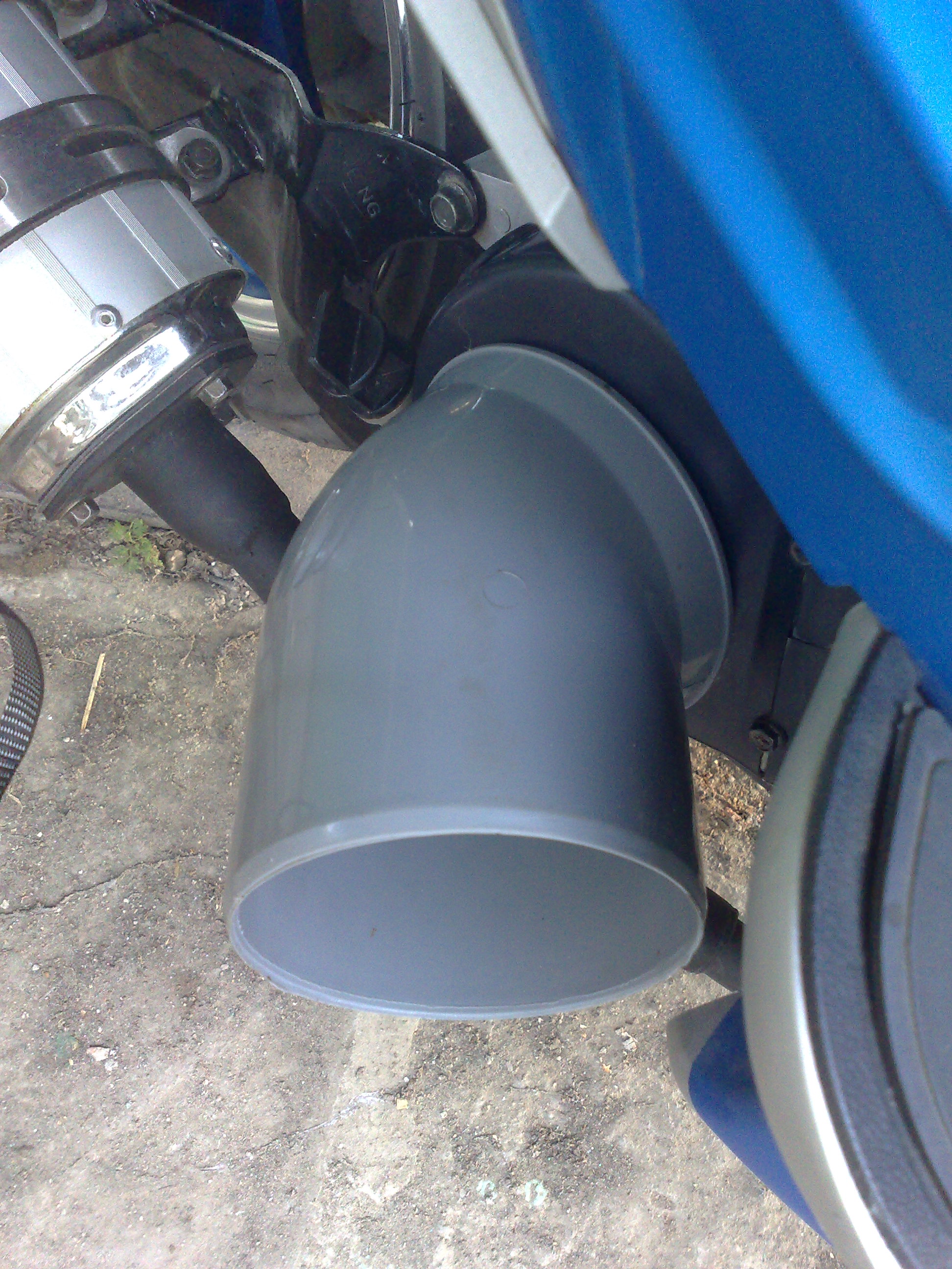

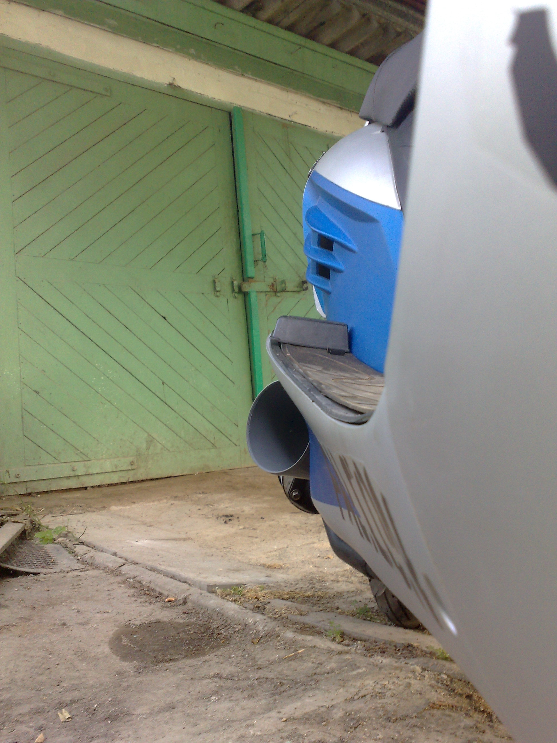

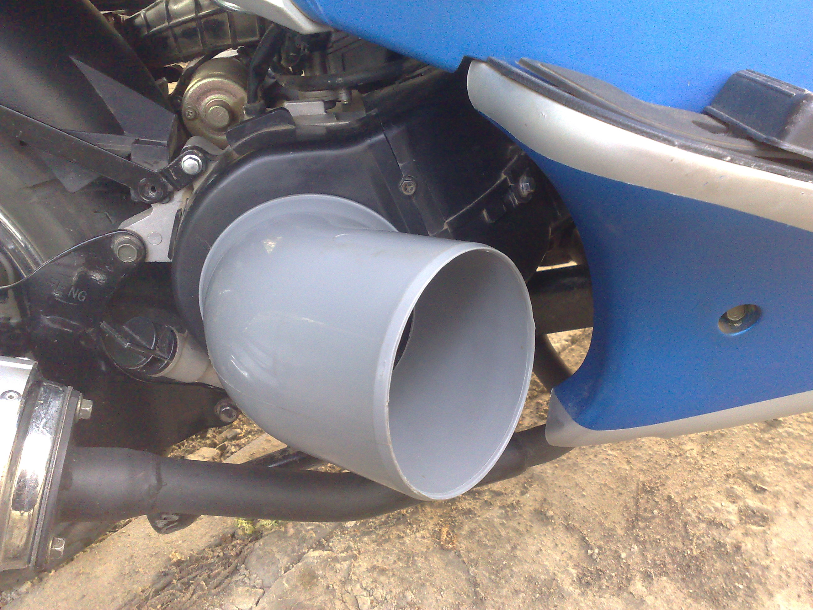

Вот, почитав тему http://china-scooter.ru/forum/viewtopic ... 0%BB%D1%8F решил сделать и себе. Пока предварительная сборка, еще не прикручено, не покрашено, нет сетки и не окончательная подгонка размера. Думаю с помощью воздухозаборника немного улучшить охлаждение на скорости более 50 км/ч, так как мои 80 см греют двигатель поболее 50 см, а на солнце у нас сейчас выше 40С. После планирую поставить датчик температуры масла (сейчас нет денег). На одометре 1140 км, скут по родному спидометру едет 45-50 км/ч, меньше ему не нравится. Сбавлять как бы уже не куда, а более 50 орёт через чур громко, аж кажется что при выше 60 пойдет в разнос. Мне интересно, я тут один владелец этой модели или просто сам себе такой приятный :004

прикольно сделал =)

класноо сделал воздухозаборник!!!

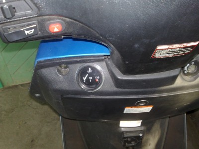

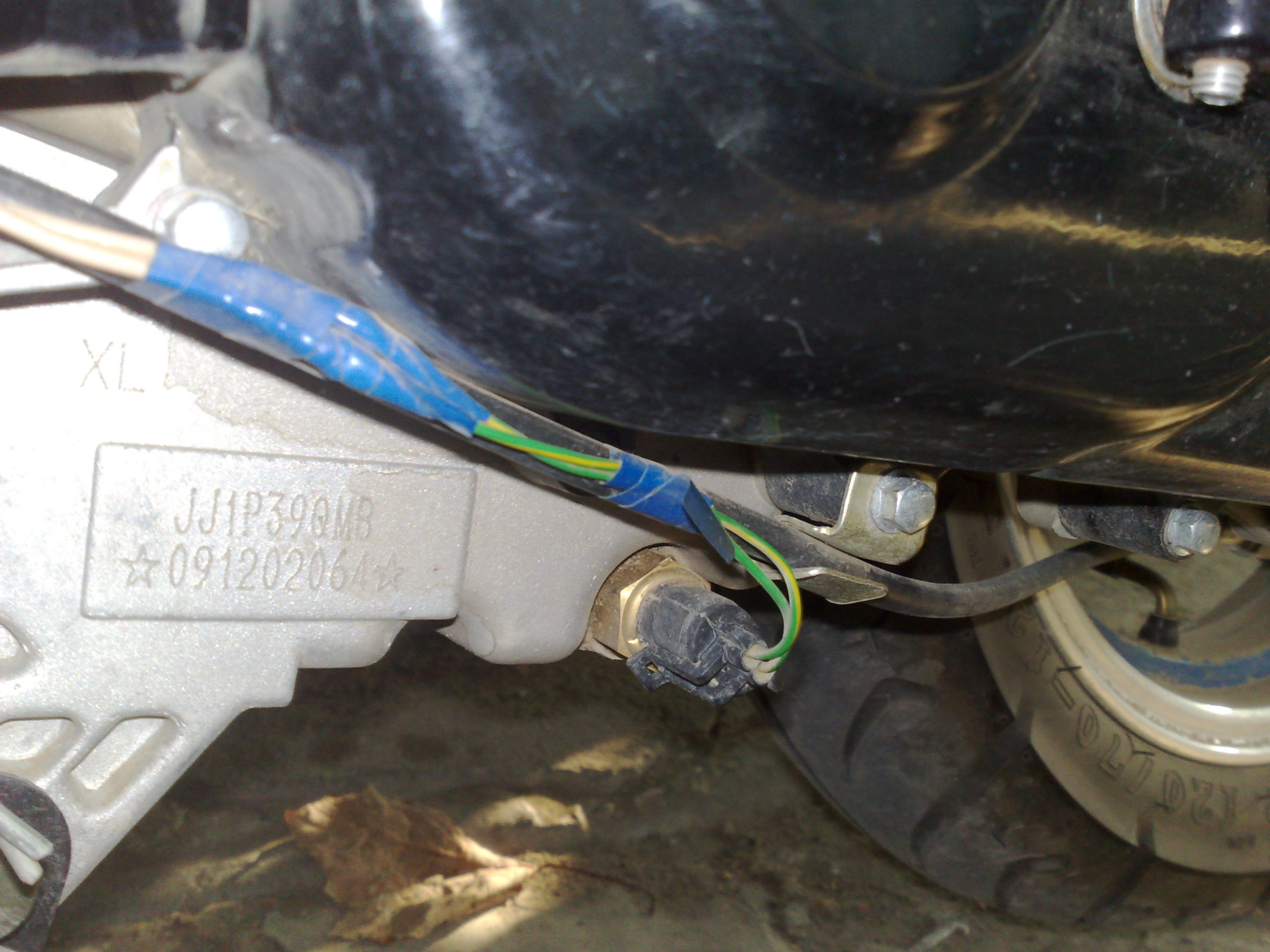

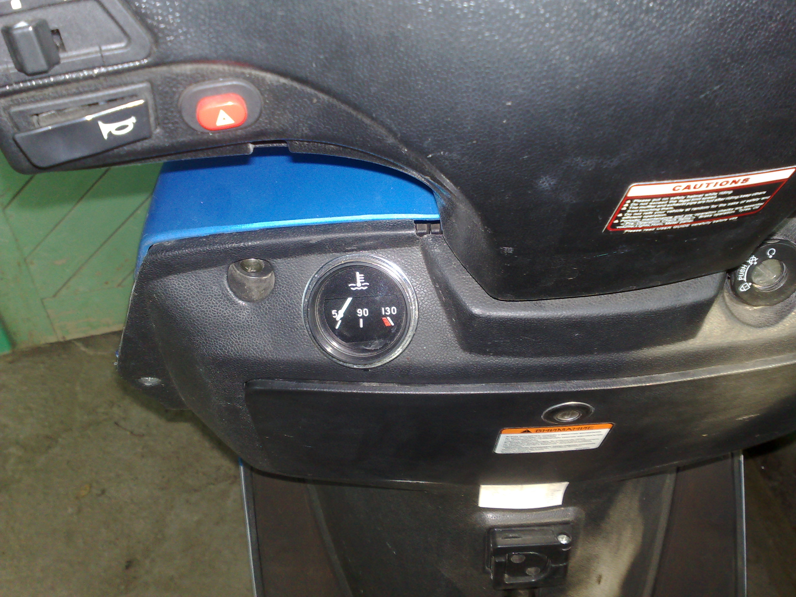

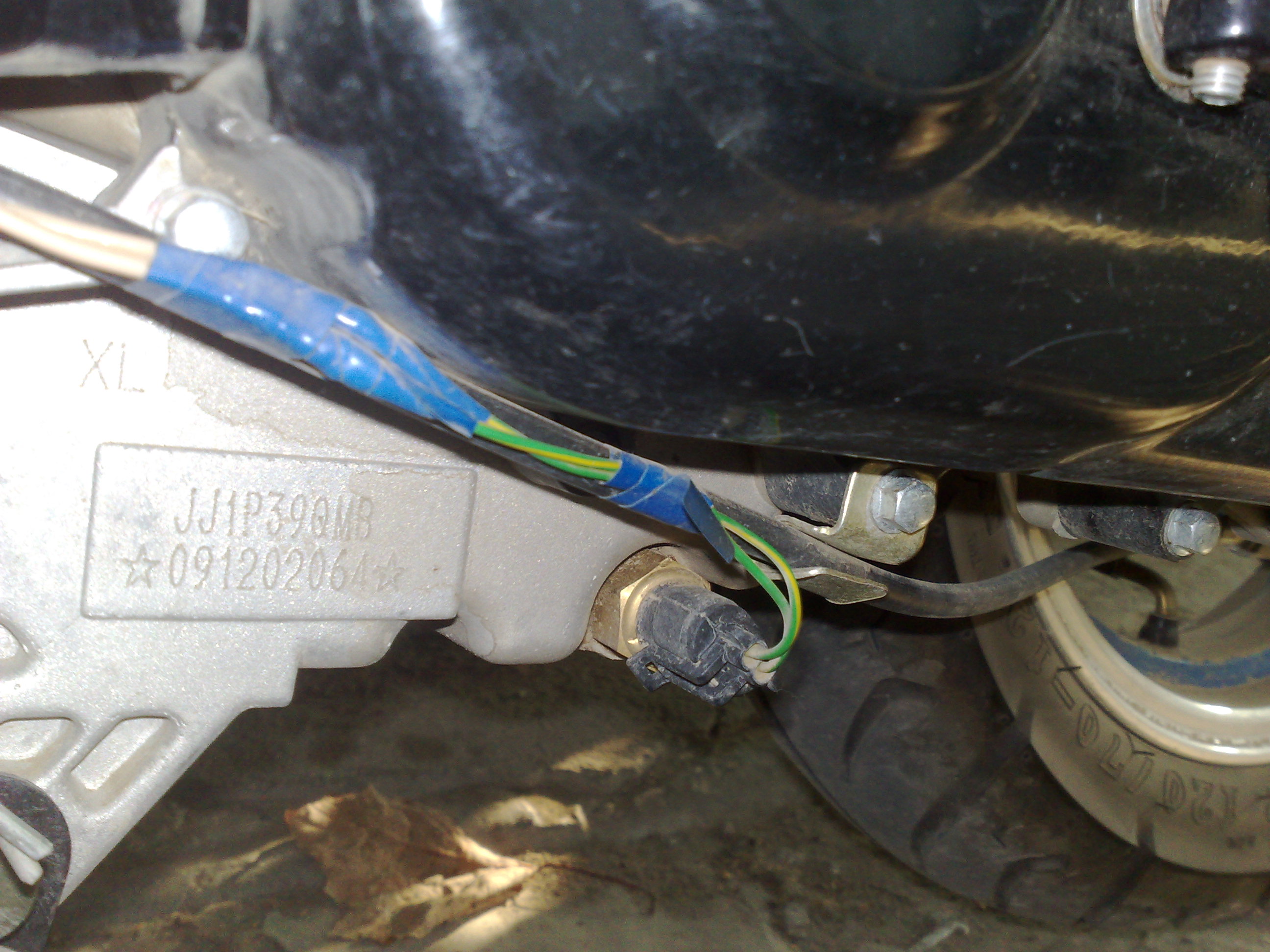

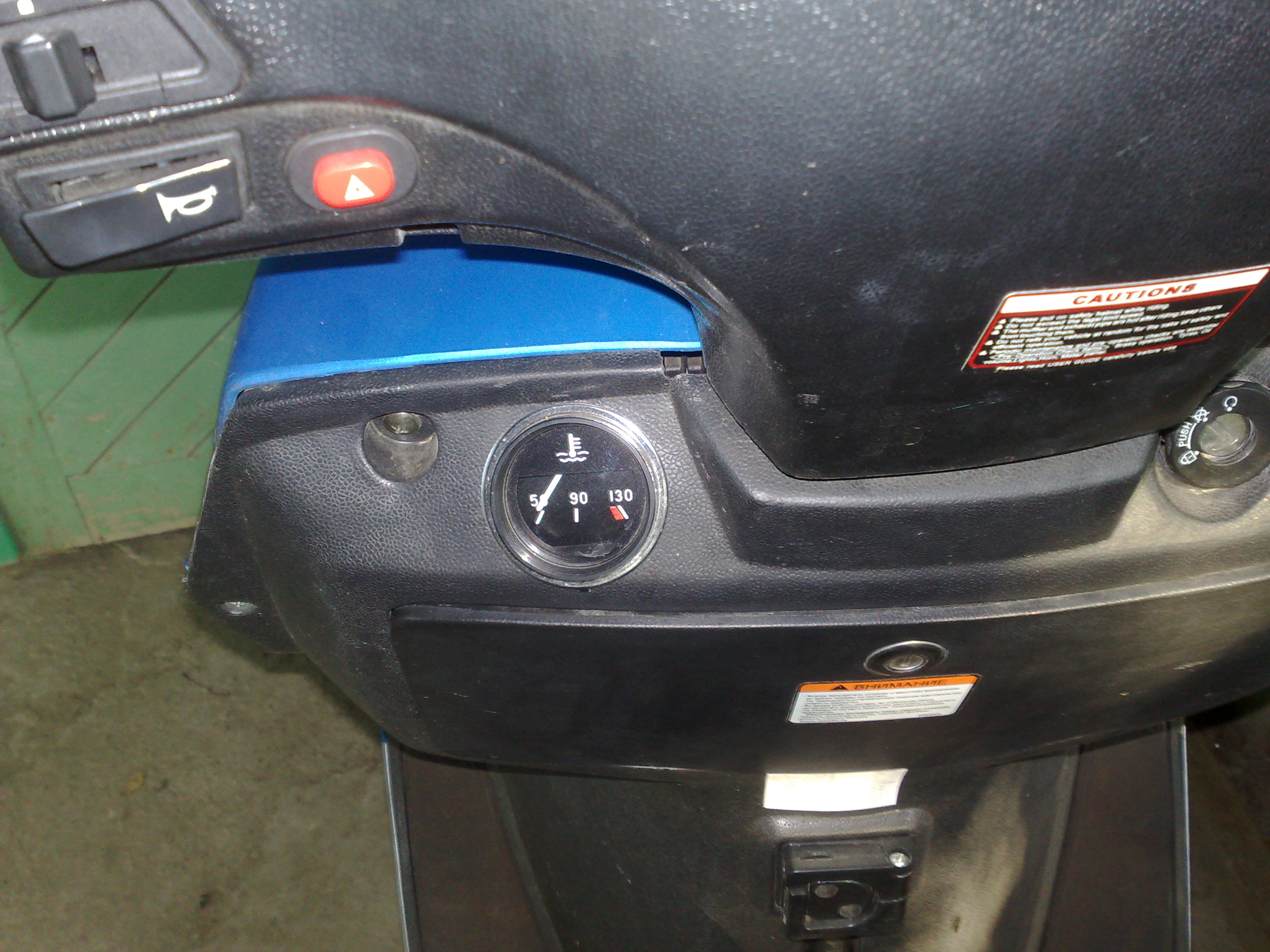

Скутер обкатан, заменил масло на синтетику MOTUL 5W40. Пробовал дать полный газ больше 70 не идет *DONT_KNOW* , хотя чувствуется что мощности с избытком. Может стоит ограничительное кольцо на вариаторе, но крышку снять не смог, стоит как приклеенная а стучать по ней побоялся. Поставил прибор измерения температуры масла как прочитал на форуме. Показывает 110 при 45 км/ч при температуре воздуха на солнце 42. Не много ли? При 50 км/ч уже 120.

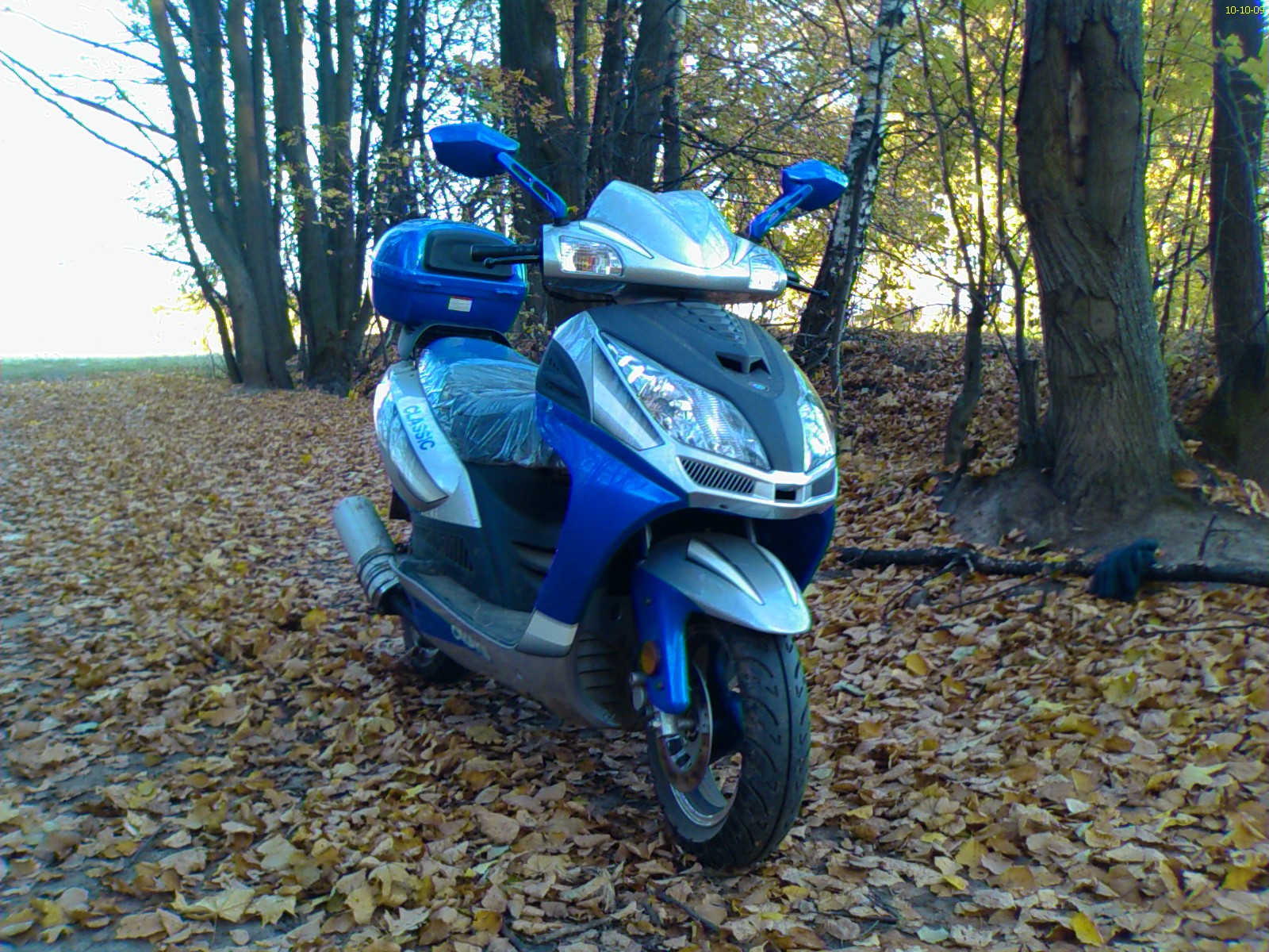

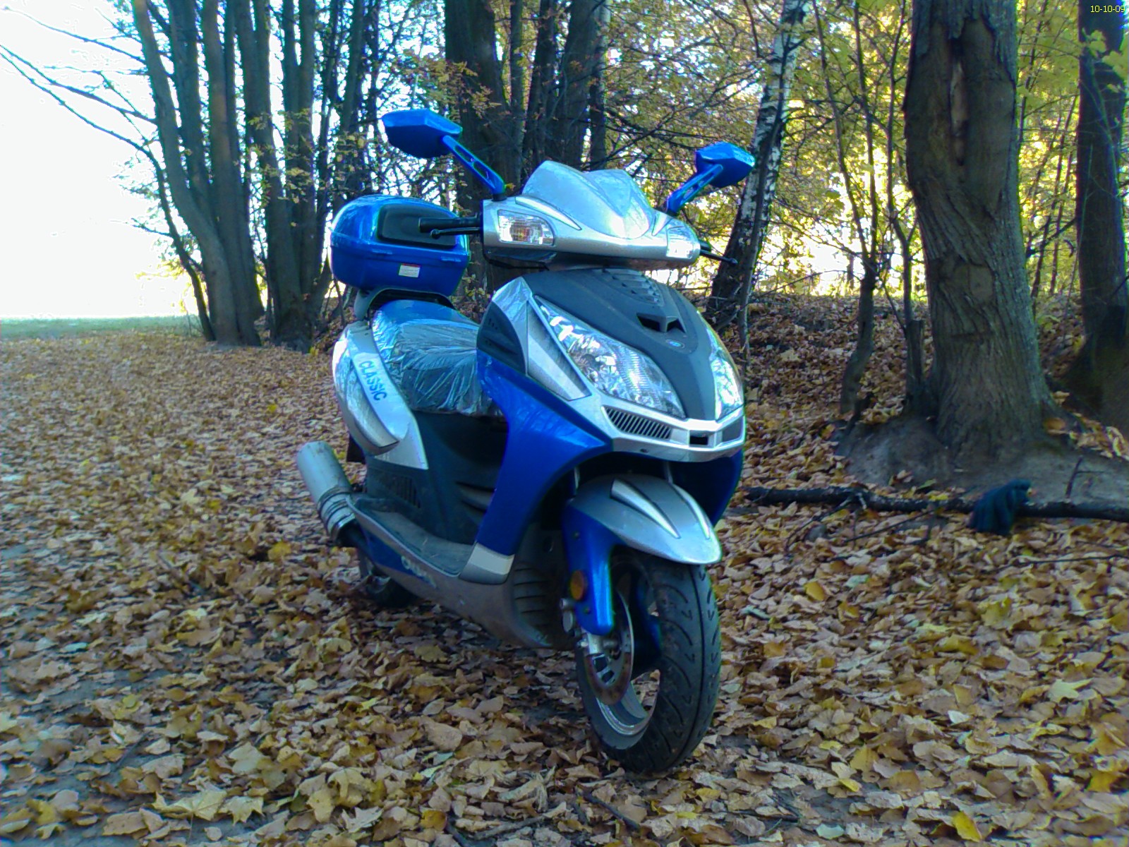

У меня тоже Omaks,только называется Classic.Проехал на нём около 4 тысяч.72 куба.Едет 60 км/ч.Очень радуют размер,багажники и тормоза.
