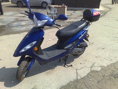

Сам же я покупал именно Vento Corsica, сборкой которого занимается Пермская контора "Надежный Партнер".
IMAG0163.jpg [ 950.44 KiB | Просмотров: 3837 ]

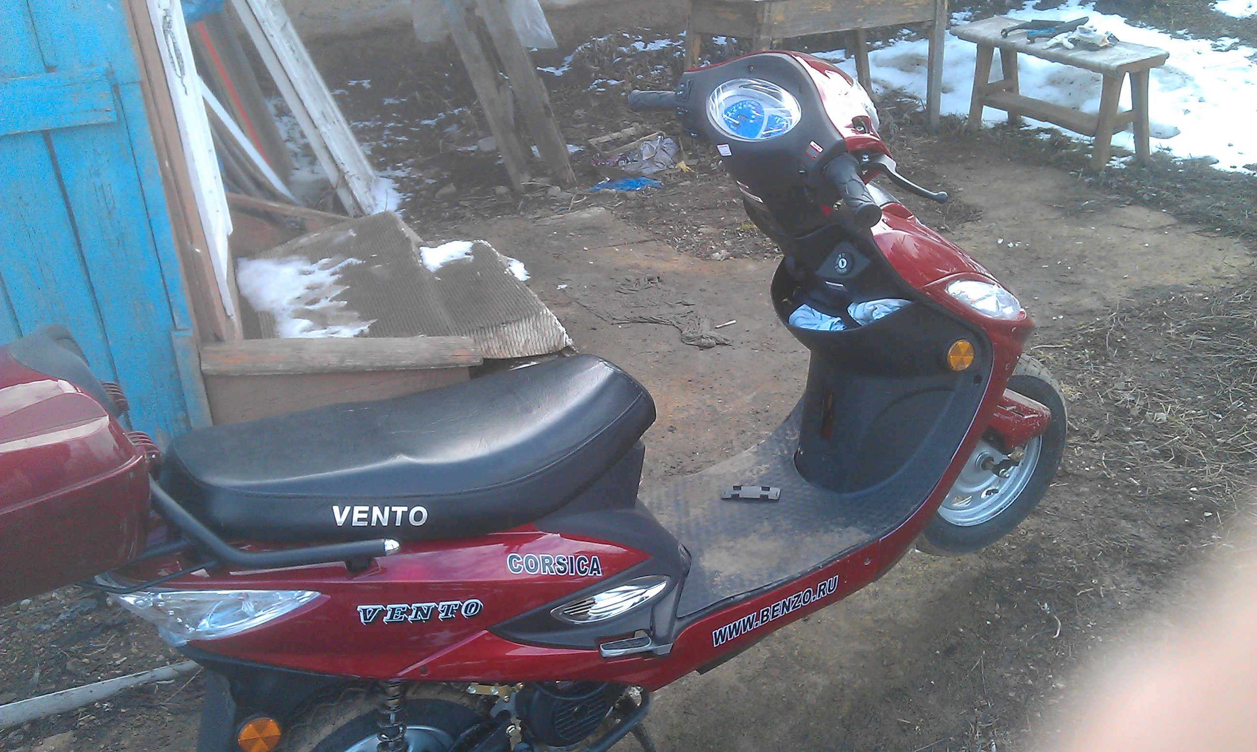

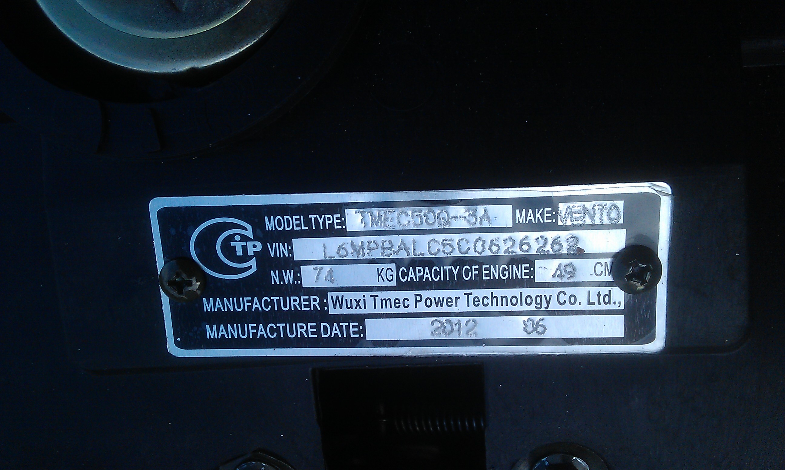

Кстати, наиболее дальнозоркие увидят попытку (чью?, сам не понял) выдать копию за оригинал на нижеследующем фото:
IMAG0158.jpg [ 657.67 KiB | Просмотров: 3837 ]

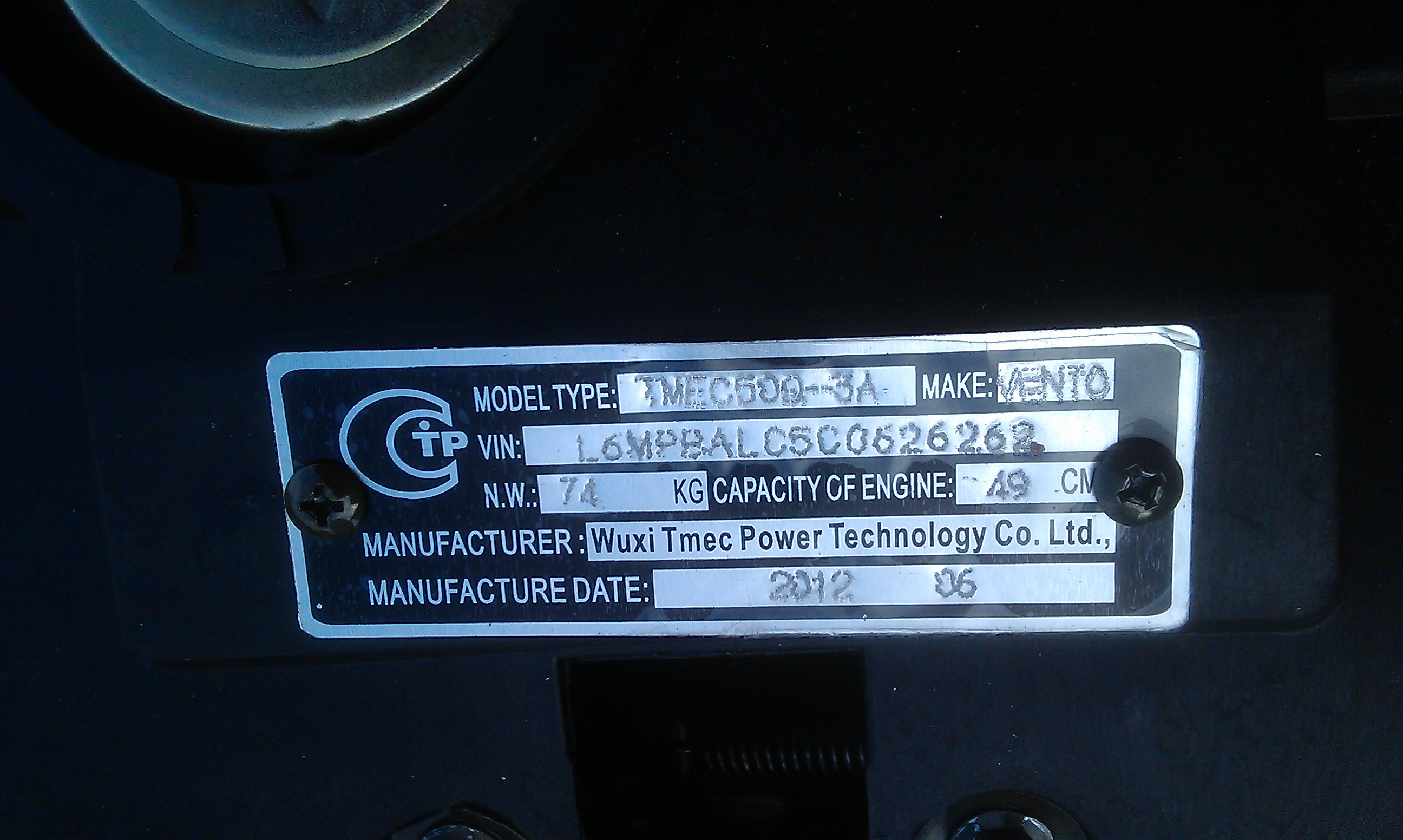

Никакой модели TMEC50Q-3A в природе не существует либо нет на просторах интернета:)
А вот город Wuxi уже нам знаком:)
Номер VIN хоть и корректен(проверочная цифра совпадает) но не смог найти по первым трем символам ничего!
И да, на сайте TMEC нет такой модели скутера что выбита на табличке:)
Да и движок странный, не облизанный до косточек 139QMB, а 139FMA
В общем - загадка да и только.
