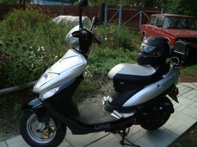

Мало здесь про Баотяны рассказано.

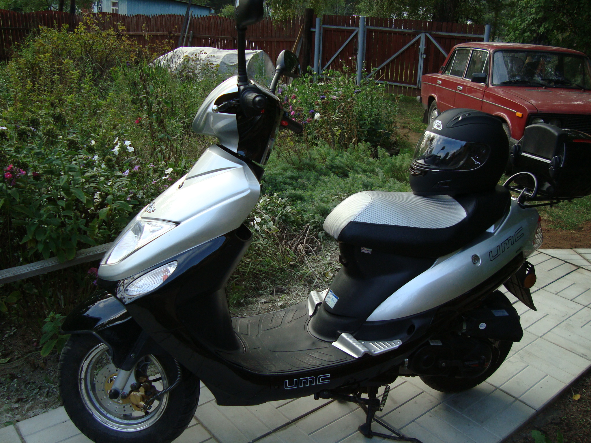

Купил в начале августа.Сейчас пробег 1400 км.Проблем совершенно никаких.После 300 км пробега сменил масло в движке и редукторе.Проехав приблизительно 800 км отрезал провод на коммутаторе(душилка).Стал мопед ездить почти 80 км.Кофр ставил отдельно(идёт в продажу без оного).Вообщем как я уже сказал-пока(надеюсь что надолго)проблем никаких.
Технические характеристики:
Клиренс-80
База колёсная-1210
Тормоза-перед(диск)зад(барабан)
Колёса-110-70-12
Мощность-2,2 кВт
Нагрузка(макс)-150 кг
Скорость(паспортная)50 км.ч(в реале почти 80!!!)
Расход(по моим меркам)-2,2-2,7 литра на сотню

По любому тема не замолчит.Добавил некоторые характеристики.Ещё добавлю что пластик у скутера довольно крепкий.При падении об асфальт не дал трещин.

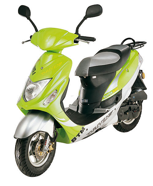

у меня практически такой же боатиан, только BT49QT-9 отличаются фарами: у моего на руле.
был куплен без патрубка, без замка сиденья и беззобака.
патрубок с замками купил живу на соколе, там совсем рядом магазин GX-ов все там покупаю. :)
GX-ов нет таких поблажок.
не понимаю еще одно: побему gx-Jense и BAOTIAN BT49QT-9 практически одинаковые??? и есть еще очень много много компаний, которые делают такие же модели.
