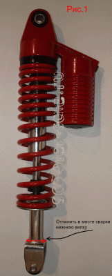

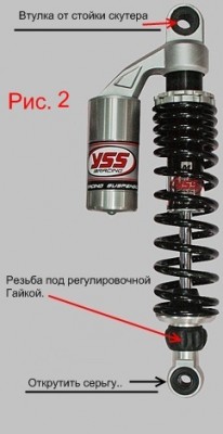

Для примера я взял стойку типа как от yamaha xjr 400 (рис.2) и от irbis nirvana 150(рис.1)
Далее.......

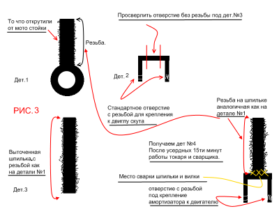

1.Берете стойку от ирбиса (или друю) и отпиливаете нижнюю вилку в месте заводской сварки,та что крепится за двигло скутера.
Получаете дет.№2 ( П ) образную скобу-вилку. Рис.№3
2.От мото стойки откручиваете нижнюю серьгу та что под регулировочной гайкой и получаете деталь №1 на рис.№3
Деталь №1 и деталь №.2 с рисунка №.3 т.е. Нижнюю (серьгу) от мото стойки и (скобу-вилочку) от скутерной стойки кладете в карман...
3.Канаете к токарю...
Что должен сделать токарь....
1.Померить и выточить шпильку дет.№3 на рисунке №3 С резьбой как на детали №1 рис.№3
С помощью длинны шпильки можно увеличить или уменьшить высоту стойки.....
Зависит от размера купленной стойки желания как высоко будет светить очко в небо :-D
2.Потом в детали №2. рис№3 Просверлить отверстие под изготовленную заранее шпильку.
На этом работа токаря закончена....
Далее сварщик вваривает вам дет№3 т.е. шпильку в деталь.№2 в скобу-вилку... Получаете дет.№4 показанная на рисунке №3
После чего вы приходите домой вкручиваете полученную вами деталь№4 с рисунка №3 в мото стойку,в верхнюю(серьгу) вставляете стандартную втулку от родной стойки и становитесь обладателем отличной стойки для скута
с регулировкой жёсткости и отскока.Если есть вариант купить стойку с выносной регулировкой ее можно пристроить к левой рукоятке руля что позволит регулировать жесткость на ходу... Будет еще круче!!!!
