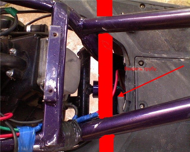

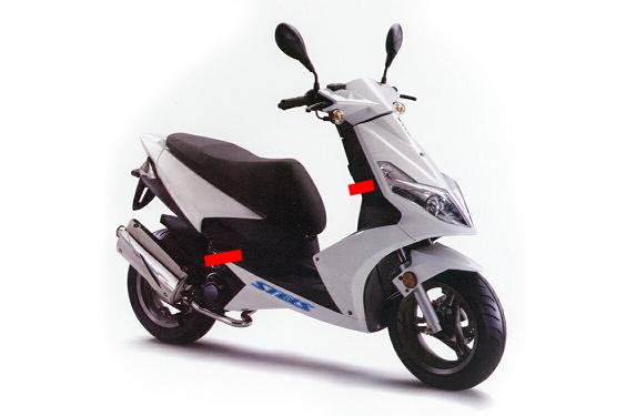

Придумал как можно забомбить вот такую штуку.
На рис. 1 и 2 где вварены распорки засандалить трубу..
То что выйдет взял пример arrow
Кто думает совсем колхоз или как?
Можно использовать как для станта
Так и для сохранения пластика в надлежащем виде..
На концы труб приделать колесики от скейта.... вот и слайдеры будут готовы...

только четта меня сама конструкция смущает. От простого заваливания на бок - да, поможет, а вот если на скорости даже небольшой то....
1. Либо оторвет палку эту с рулевой и она делов наворотит - покрошит весь пластик в радиусе полуметра
2. Палка приварена будет хорошо, тогда при небольшом ударе при скольжении скута, скажем об неровность на асфальте, вследствии довольно большой ее длины может закрутить и переднюю часть рамы.
Имхо, надо ЕЩЕ металла добавлять 8-) Связь между передней палкою и задними. И на раму все вязать.

да согласен варианту нужна доработка надобно... Косынки из металла вварить...
Да и потом в передних смысла в общем нет...... Если только для станта их оставить

действительно из за передней балки со слйдерами раму может повести
косынки тут не помогут, передача усилия только больше будет.
вариант - классическая для заряженых табуреток "А"-образная распорка, только вершина должна вариться не к рулевому стакану, а к балке на некотором удалении от стакана.
тоесть вершина "А" будет широкой, а основание как обычновнизу по сторонам.
при наличии сварочного аппарата, возможности покраски и желания резать пластик - можно делать
без этого всего это гемор конечно

кстати как влияет распорка на управляемость?
